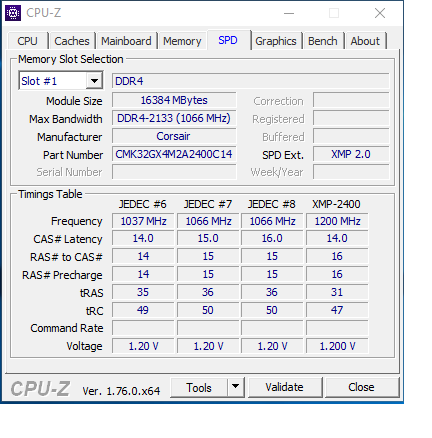

unter CPU-Z, Reiter SPD (was heißt SPD :-) ) steht:
JEDEC #6 JEDEC #7 JEDEC #8 XMP 2400
Frequenz 1037 1066 1066 1200
CAS#Latency 14 15 15 14
RAS#to CAS# 14 15 15 16
RAS#Precharge 14 15 15 16
tRAS 35 36 36 31
tRC 49 50 50 47
Command Rate
Voltage 1.20 V 1.20 V 1.20 V 1.20 V
bedeutet bei einem RAM ist xmp aktiv? hä?

Ein Screenshot war von CPU-Z und dem Reiter 'SPD' jetzt nicht möglich gewesen, oder?
Ich werd da jetzt ganz sicher nicht da irgendwelche gedankliche Schlangenlinien durch das Kauderwelsch ziehen damit daraus ein mehr oder minder diffuse Tabelle entsteht und ich da halbwegs was daraus erkennen kann.
Sorry :-)
Geduld bitte ;)
AH ok ...im Slot 1 (Steckplatz 1) sind die Werte hinterlegt! Richtig?
Und jetzt?
Betreibst du den RAM mit 2133MHz RAM-Takt werden die in CPU-Z gezeigten Timings verwendet.
Betreibst du den RAM mit 2400MHZ (XMP) RAM-Takt werden die in CPU-Z gezeigten Timings verwendet.
Mit welchem RAM-Takt du den RAM betreibst, hast du ja sicherlich im UEFI entsprechend eingestellt/ ausgewählt. Kannst du aber auch ohne ins UEFI gehen zu müssen in CPU-Z im Reiter 'Memory' erkennen.

Als unwissender : was bedeutet JEDEC#6 etc. ?
Man hat JEDEC#6, JEDEC#7, JEDEC#8 und XMP 2400.
Warum werden hier vier Werte angezeigt?
Nur mal so als kleinen Hinweis, eine Suchmaschine beantwortet dir z.B. auch was JEDEC ist, wie z.B. https://www.google.de/#q=jedec
JEDEC#6 = das 6. Profil nach JEDEC, JEDEC#7 = das 7. Profil, etc..
Guck dir doch mal deinen Screenshot von CPU-Z und dem Reiter 'SPD' an. Da sind 4 Spalten. Da sind 4 verschiedene Frequenzen gelistet. Da sind auch entsprechend verschiedene Latenzen (Timings) genannt bzw. hinterlegt. Dass das bei 4 Spalten auch 4 Profile sind, sollte auch erkennbar sein, wenn man sich damit ein klein wenig beschäftigt.

entweder ich nutze den RAM mit 2133 oder mit 2400.
Warum also 4 Profile?
Wenn ich den RAM mit 2133 nutze warum 3 Profile dafür?
Latency 14, 15 , 16.
Weil im SPD des RAM auch noch ein Profil für eine mögliche Abwärtskompatibilität für andere Einsatzprofile hinterlegt ist. Dazu noch das Standardprofil für den Betrieb mit 2133MHz und ein XMP für den Betrieb mit 2400MHz.
Standard für DDR4 ist 2133MHz. Alles andere darüber wird z.Zt. i.d.R. mit XMP erledigt/ geregelt.
Siehe auch die Spezifikation deiner CPU http://ark.intel.com/de/products/82931/Intel-Core-i7-5930K-Processor-15M-Cache-up-to-3_70-GHz da ist offiziell bis einschl. 2133MHz spezifiziert. Alles darüber ist OC. OC des Memory-Controller in der CPU.

Lies das Modul mal mit Thaiphoon Burner aus, dann siehst du es sofort was Adok meint. Thaiphoon Burner listet die alle Profile und Fallbacks sauber auf, CPU-Z murkst das einfach so zusammen dass es in die Fenstergröße passt.
Deswegen ist CPU-Z ist zum Speicher auslesen eher ungeeignet (heißt ja auch nicht RAM-Z ;) )
