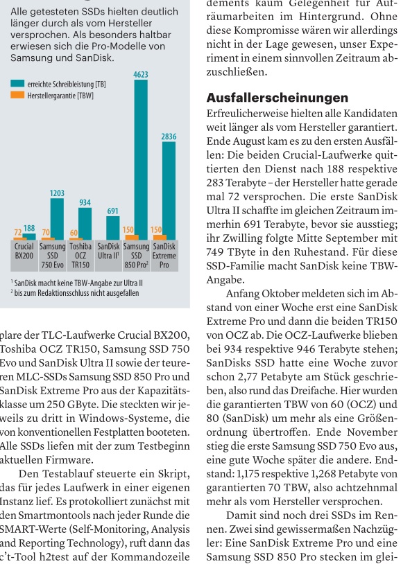

Festplatten: Die Pro ist überteuert. Es reicht auch die EVO. Ich habe die Toschiba Triton 150, die bei einem Test getestet wurde und die würde, theoretisch 30 Jahre halten. SSD Test.jpg Falls es kein Montagsmodell war.
Die Samsung EVO und die Pro waren noch besser. Also machste dir unnütz ein Kopp das die nicht lange genug halten würden. Ich würde die Pro gegen billigere, wie meine tauschen, dann haste 2 GB SSD Festplatten.
