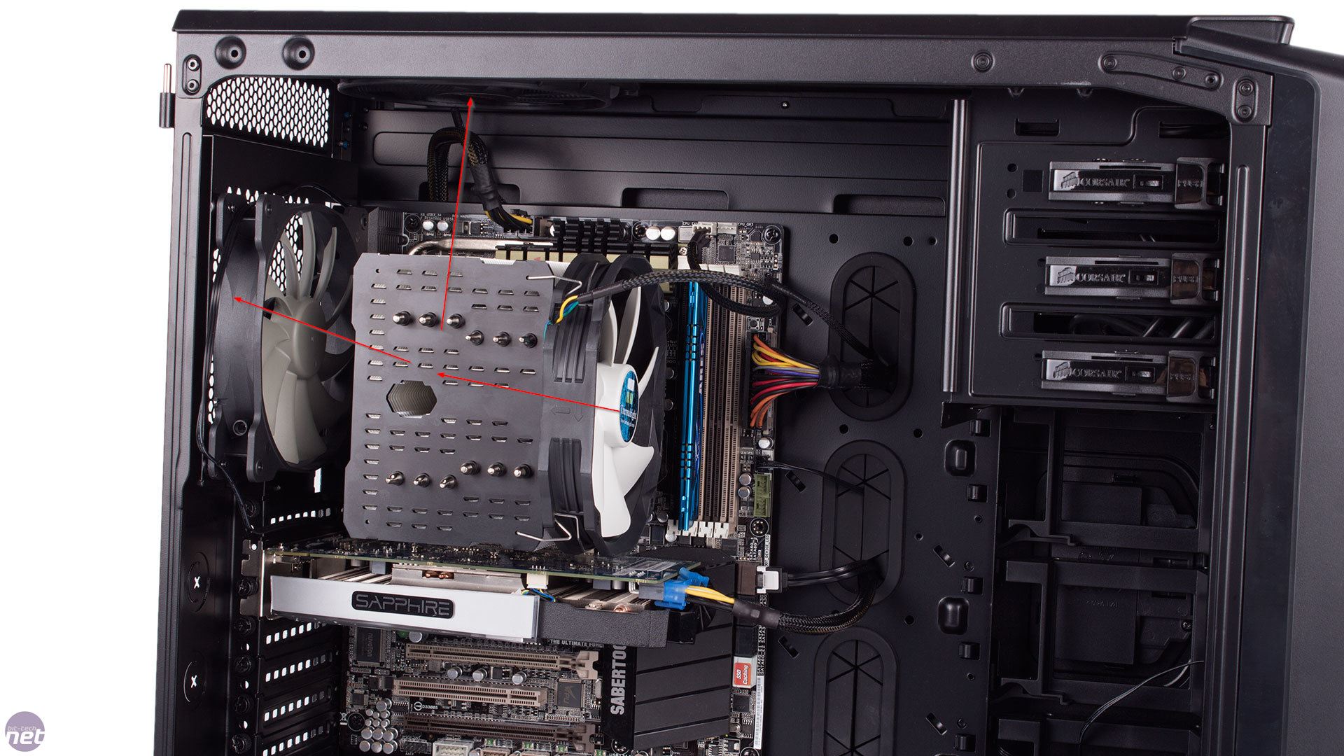

Aber guck mal wieviel Platz das Teil wegnimmt http://images.bit-tech.net/content_...ght-macho-rev-b-macho-90-reviews/revb-12b.jpg - ist das nicht schlecht wenn das Ding praktisch direkt neben der Graka sitzt? Der Abstand beträgt da allerhöchstens noch einen cm. Kann durch die Hitze die da durchgeblasen wird nicht die Graka beschädigt werden? Die Seite der Graka die zum CPU-Kühler schaut hat ja garkeine eigene Kühlung, bekommt aber fast auf ihrer gesamten Fläche die Hitze vom CPU-Kühler ab.
Davon abgesehen, wie schauts denn airflow-mäßig aus wenn da so ein riesiger Würfel im Gehäuse sitzt? Ich kann mir ehrlichgesagt nicht so recht vorstellen dass das garnichts macht.
Dürfte kein Problem sein, weil die Lüfter die Luft direkt aus dem Gehäuse herausbefördern und warme Luft nunmal nach oben steigt. revb-12b.jpg
Bezieht sich das auch auf die Frage mit der Graka oder nur auf die mit dem Airflow?
Ich hab den Macho ebenfalls schon zig mal verbaut und da gibt es keine Probleme, hab ihn sogar in meinem 2. Rechner auf einem 2600K.
