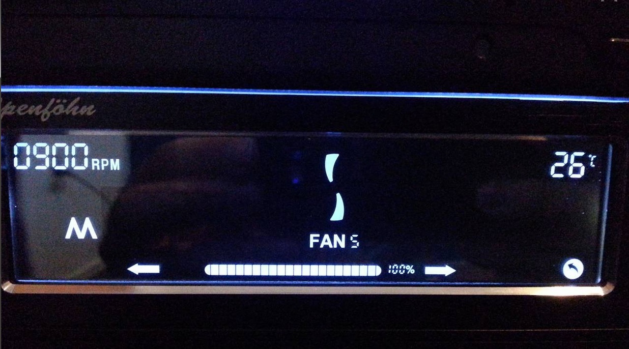

Darf ich fragen was für eine Lüftersteuerung du verbaut hast bei deinem R4?
Die baut man doch in die CD-ROM Schächte ein, dann wird der Strom dort angeschlossen und alle Lüfter werden ebenfalls an die Steuerung angeschlossen, richtig?
So ich antworte jetzt etwas spät, aber ich hoffe du schaust nochmal in den Threat und siehst das hier^^.
Verbaut ist eine "Alpenföhn Alpine Touch", weil sie keine abstehenden Drehregler besitzt dank Touchscreensteuerung und nicht allzu teuer war (30€). Hier mal ein Link dazu Klick mich
Wie gesagt, ich wollte nicht viel Geld ausgeben und die Tür sollte trotz Lüftersteuerung noch zu schließen sein. Denn wie du schon richtig vermutet hast, wird die Steuerung in einem der beiden 5,25" Einschübe eingebaut - also in einen CD-Laufwerkschacht.
Man kann bis zu 6 Lüfter und Temperatursensoren daran anschließen und versorgt wird das Ganze über einen normalen 4 Pin Stromstecker. Die Lüfter sind dann manuell verstellbar (einzeln in 100prm-Schritten) oder sie regeln sich dank der Sensoren automatisch.
Für mich war es insgesamt die "perfekte" Lösung.
Edit: Hier noch ein Bild dazu, was ich auch bei Sysprofile drin habe
