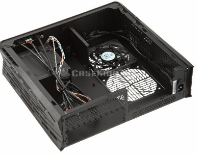

Ich check dein Gehäuse nicht so wirklich. Geizhals hat 27 Bilder und dennoch werde ich nicht schlau daraus. Muss mir wohl mal Bilder mit verbauter Hardware ansehen.
Die beiden Lüfter sollten ausblasen, das denke ich dir dennoch versichern zu können.

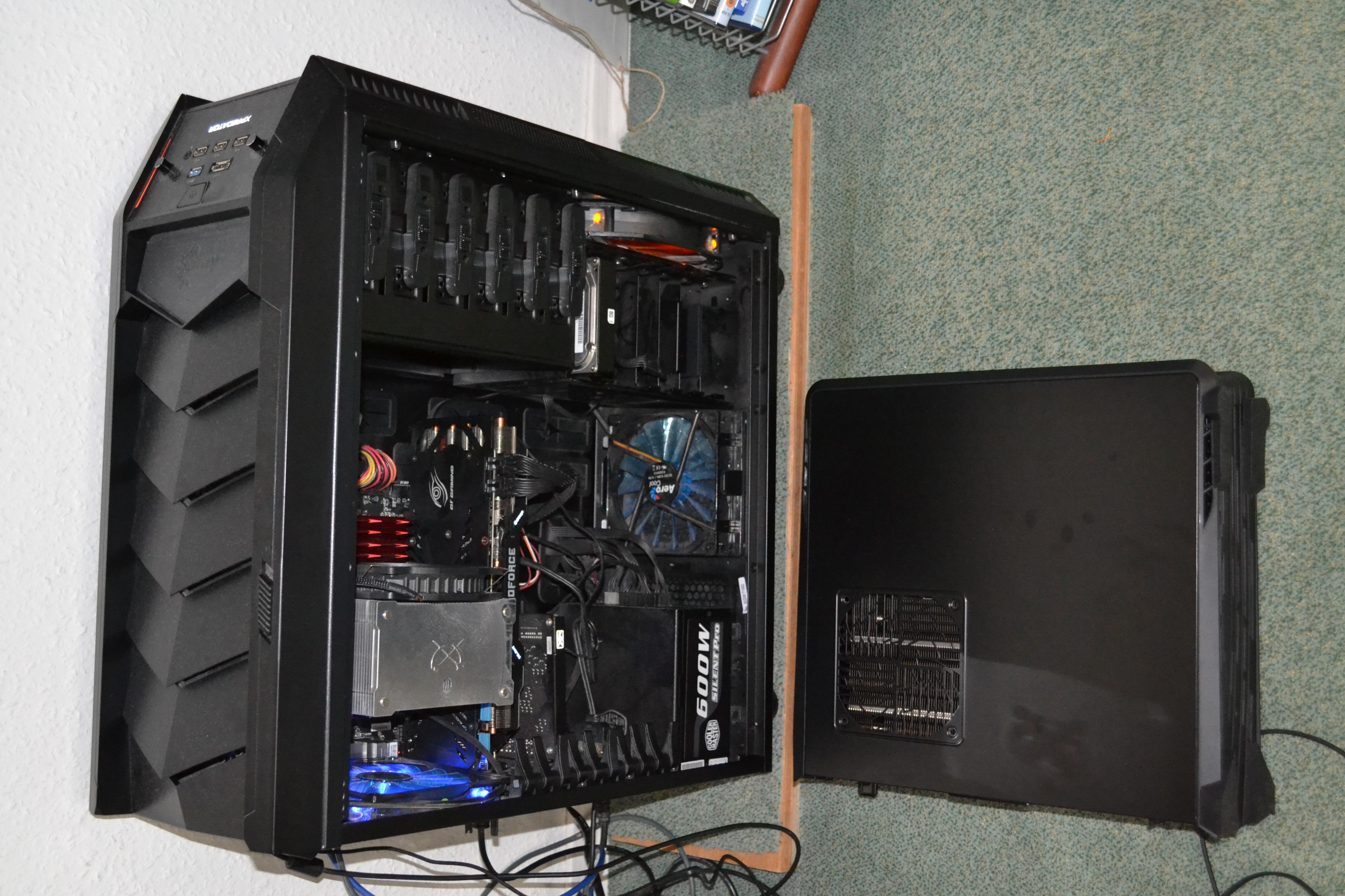

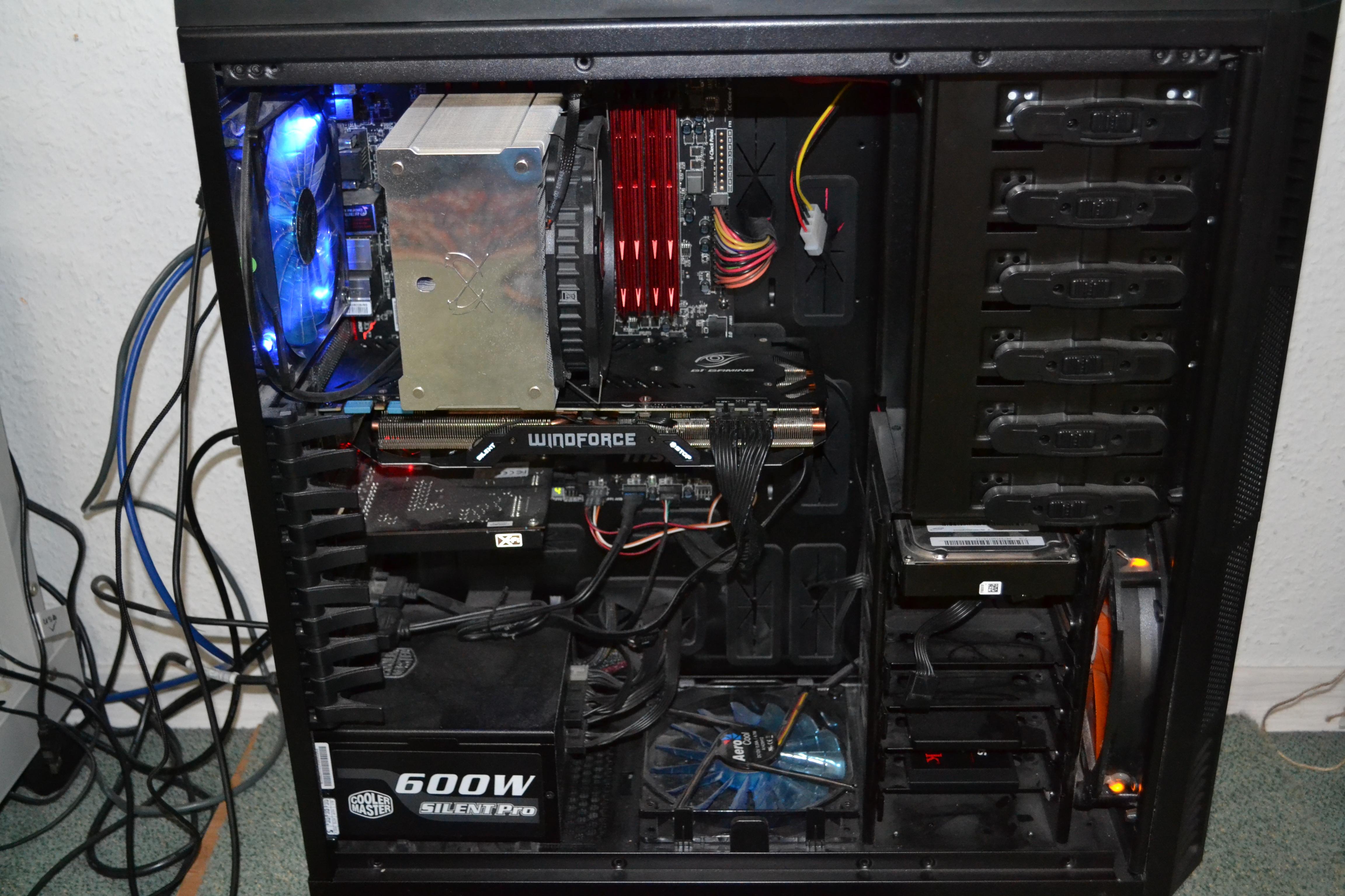

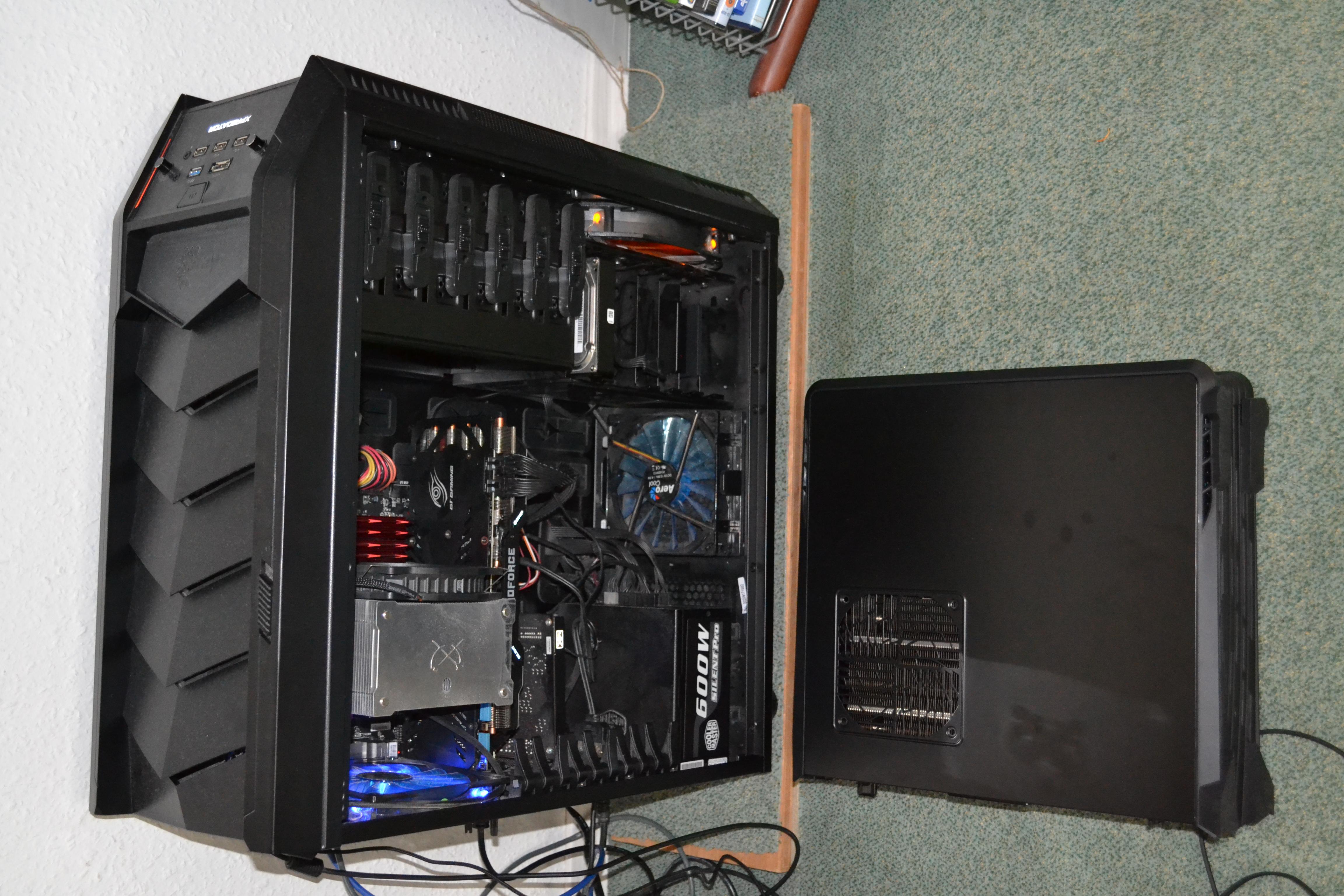

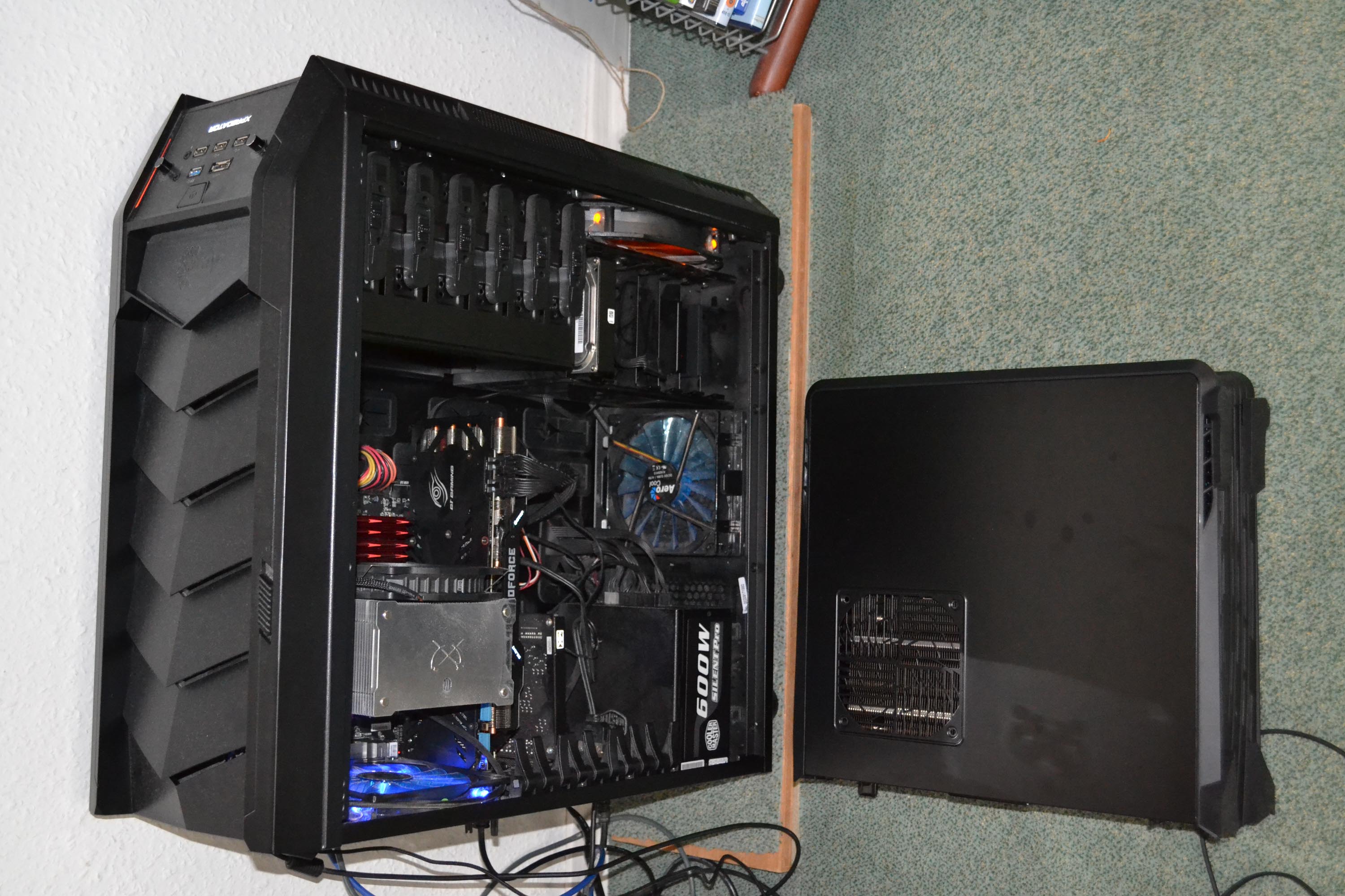

Hier mal ein Größenvergleich:

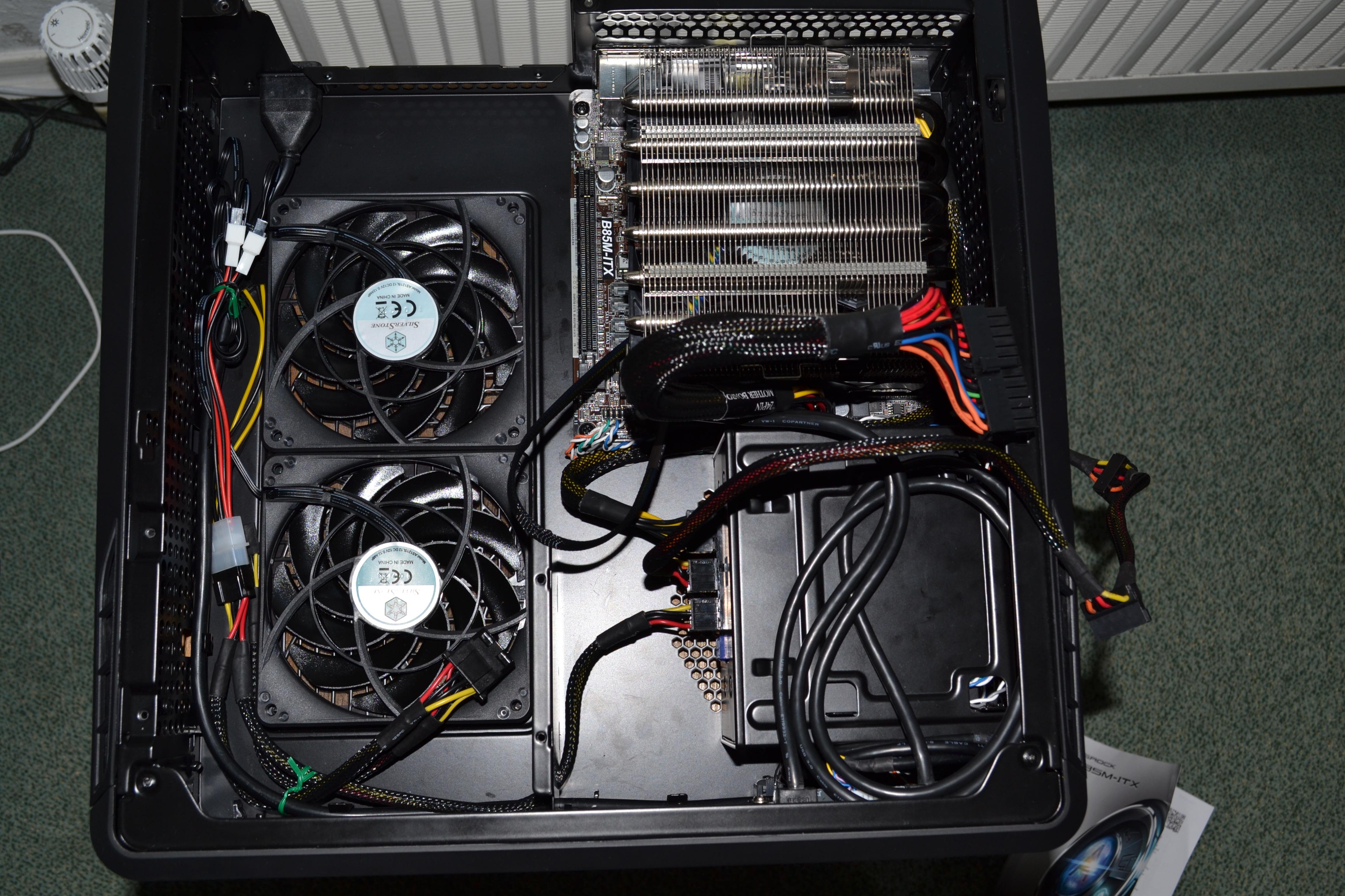

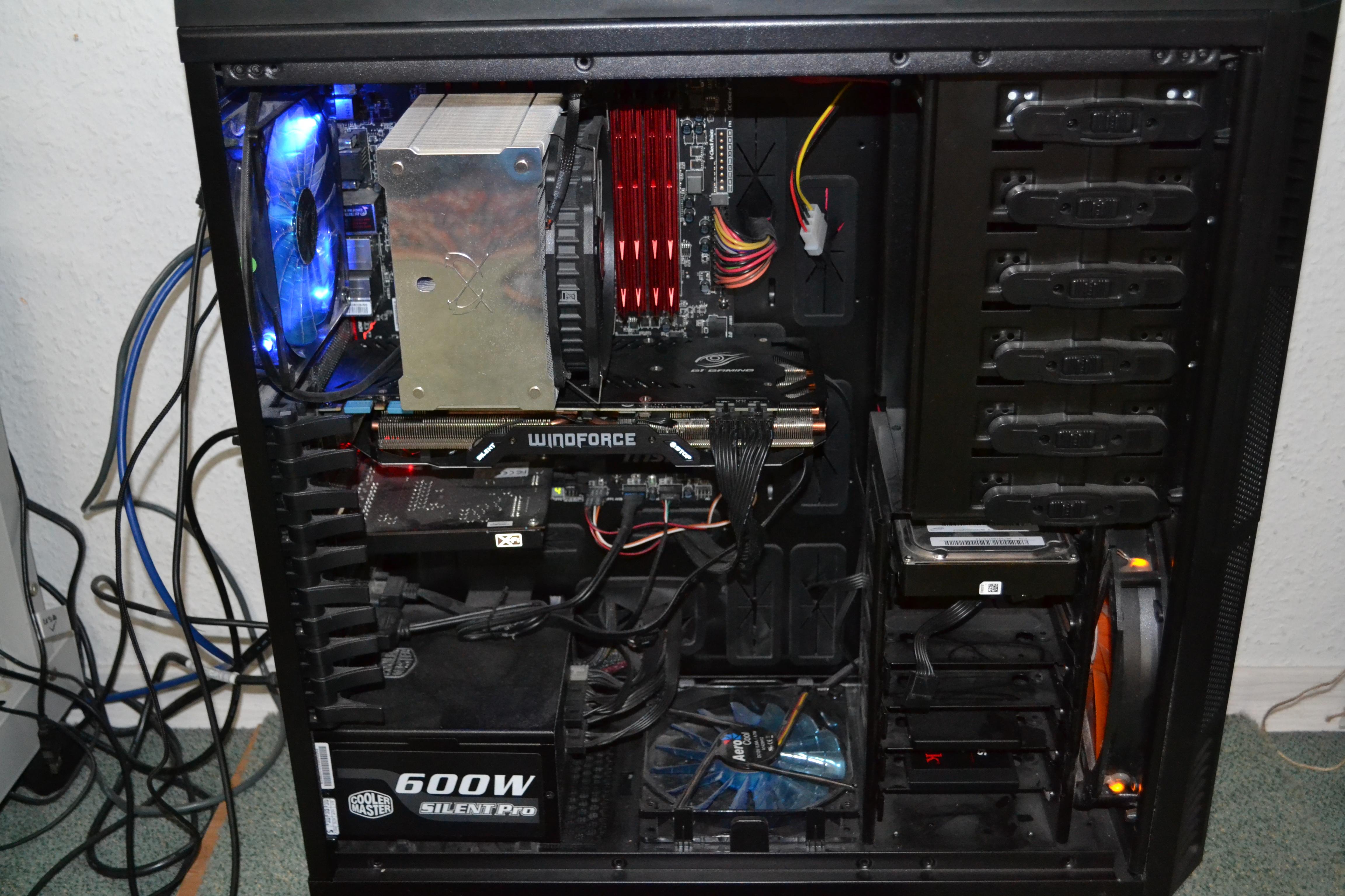

Hier mal ein Bild von mir:
Das Teil mit der Grafikkarte ist da ausgebaut und du siehst direkt die Lüfter, die die Luft ins Innere des Gehäuses. Die Karte ist wie du bereits angemerkt hast, auf dem Rücken. Ist es dann wirklich sinnvoll, die Lüfter umzudrehen, damit die nach Außen blaßen ?

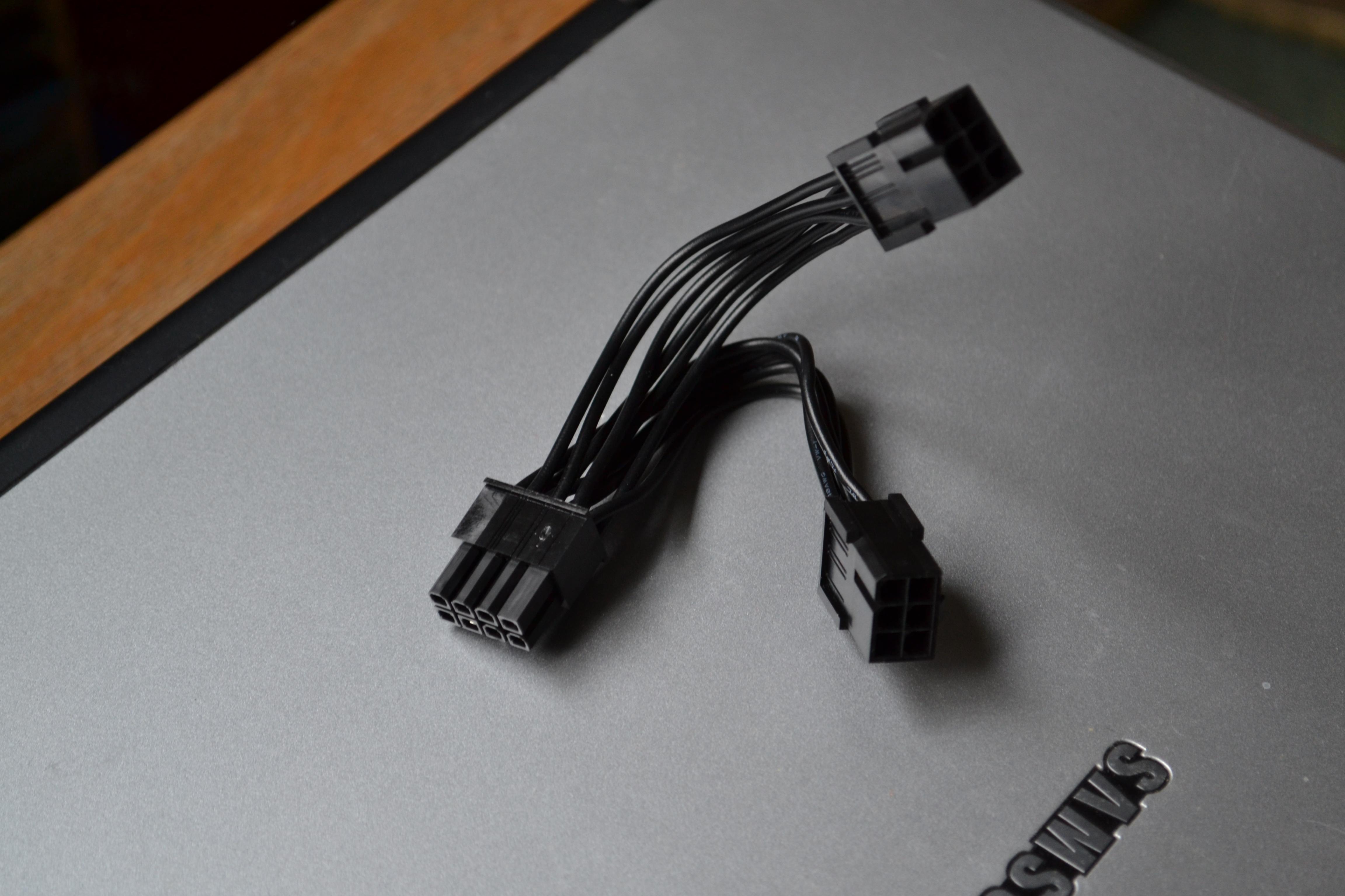

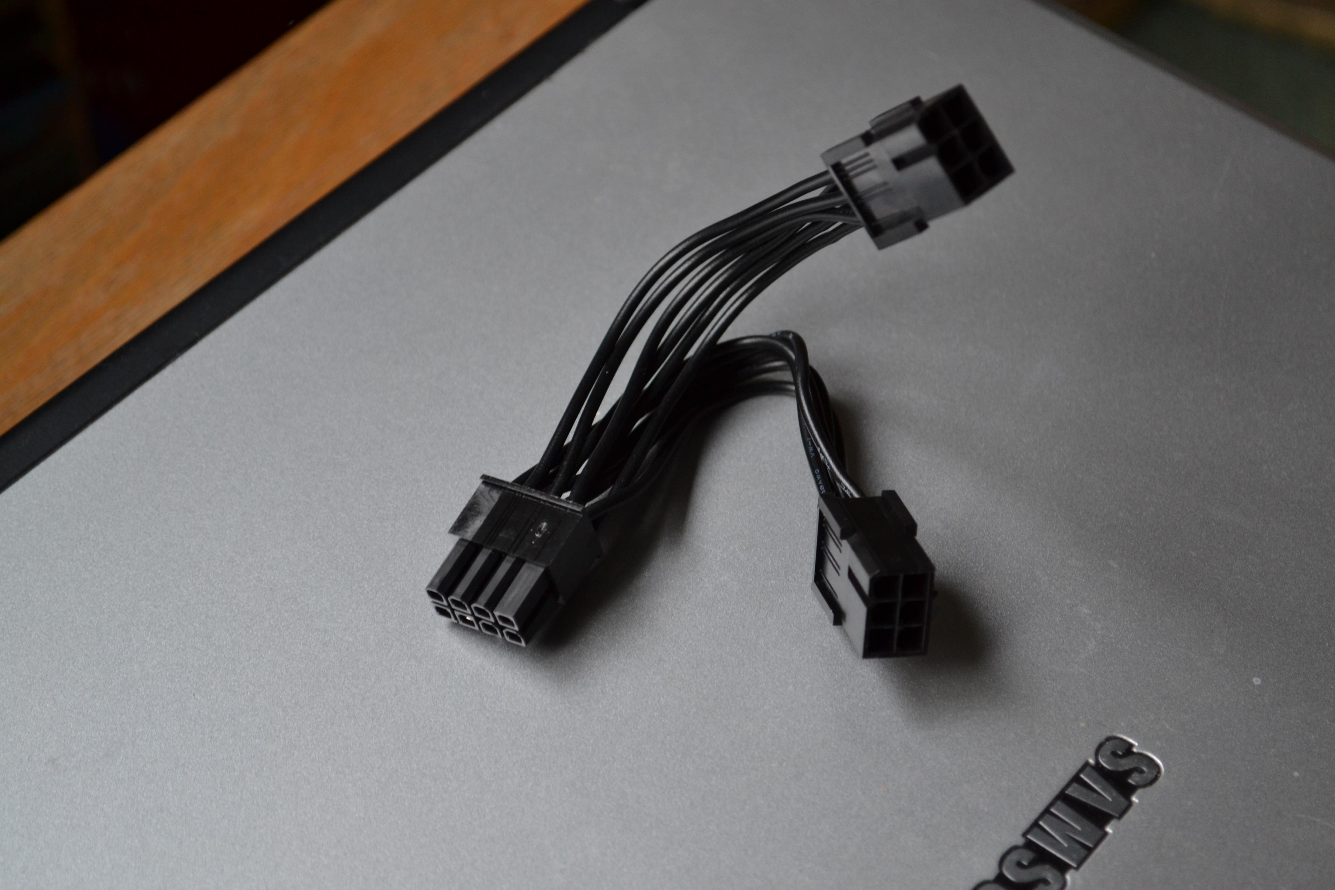

Ich habe in meiner Hardware/Kabelkiste mal so einen 2x 6-Pin auf 8-Pin Adapter gefunden.
kann ich das folgendermaßen machen ?
- 8-pin des Netzteils direkt an Graka
- 6-pin des Netzteils an adapter und dessen 8-pin an Graka
Dafür gibt es 6Pin auf 8Pin Adapter (deiner ist 2x 6Pin auf 8Pin) - also nein.

Die (Palit SuperJetstream) 980Ti hat 250W Board Power. (Gigabyte gibt die Boardpower nicht an).
Daher sollten 150W vom 8 Pin + ca. 66W vom PCIe + 75W über den 6Pin locker reichen.
Also 6 auf 8pin Adapter dran und go.
Nur weil GBT da 2x 8pin dran lötet heißt das ja nicht dass die Karte 375 Watt saugt.

so, heute ist der Adapter angekommen und nach einigen Flüchen ist die GTX980ti nun drin.
Die 2 Lüfter am Boden sind nun umgedreht, sodass sie warme Luft nach außen pusten.
PC konnte soweit starten. Heute abend probiere ich mal das ein oder andere Spiel aus.

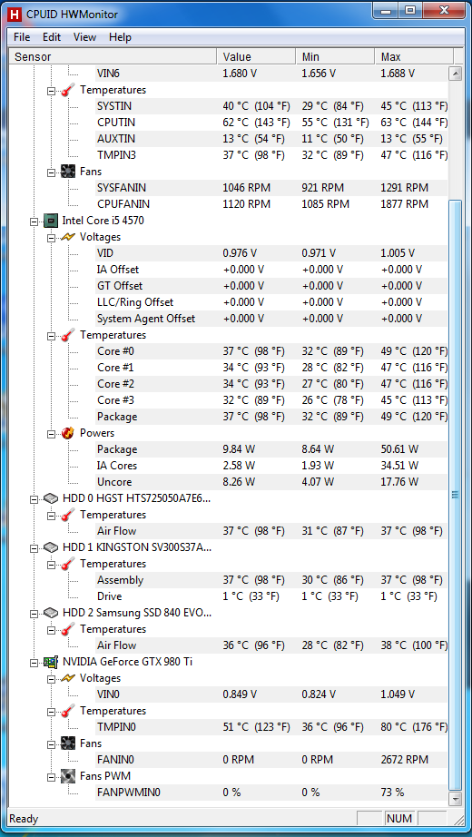

Auf die Temperaturen bin ich mal gespannt.

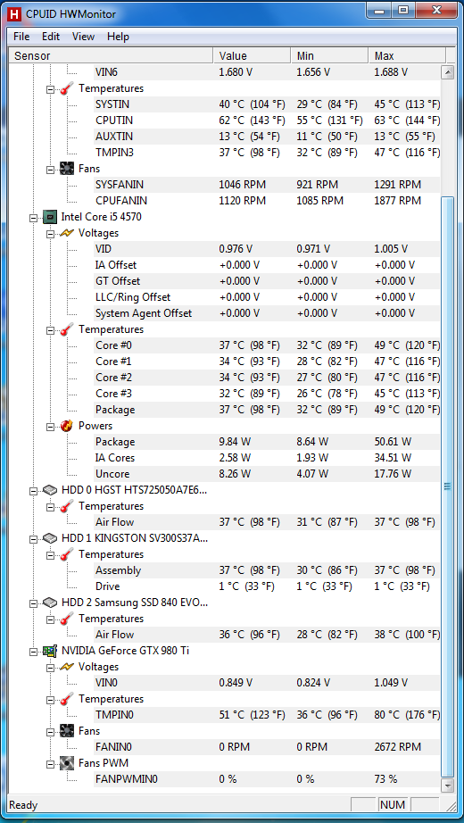

So, nach ein bisschen DE MD und AC4 habe ich folgende Temps:
sieht doch eigentlich gut aus für so ein kleines Gehäuse.
Nur die 8 GB RAM sind etwas wenig.
