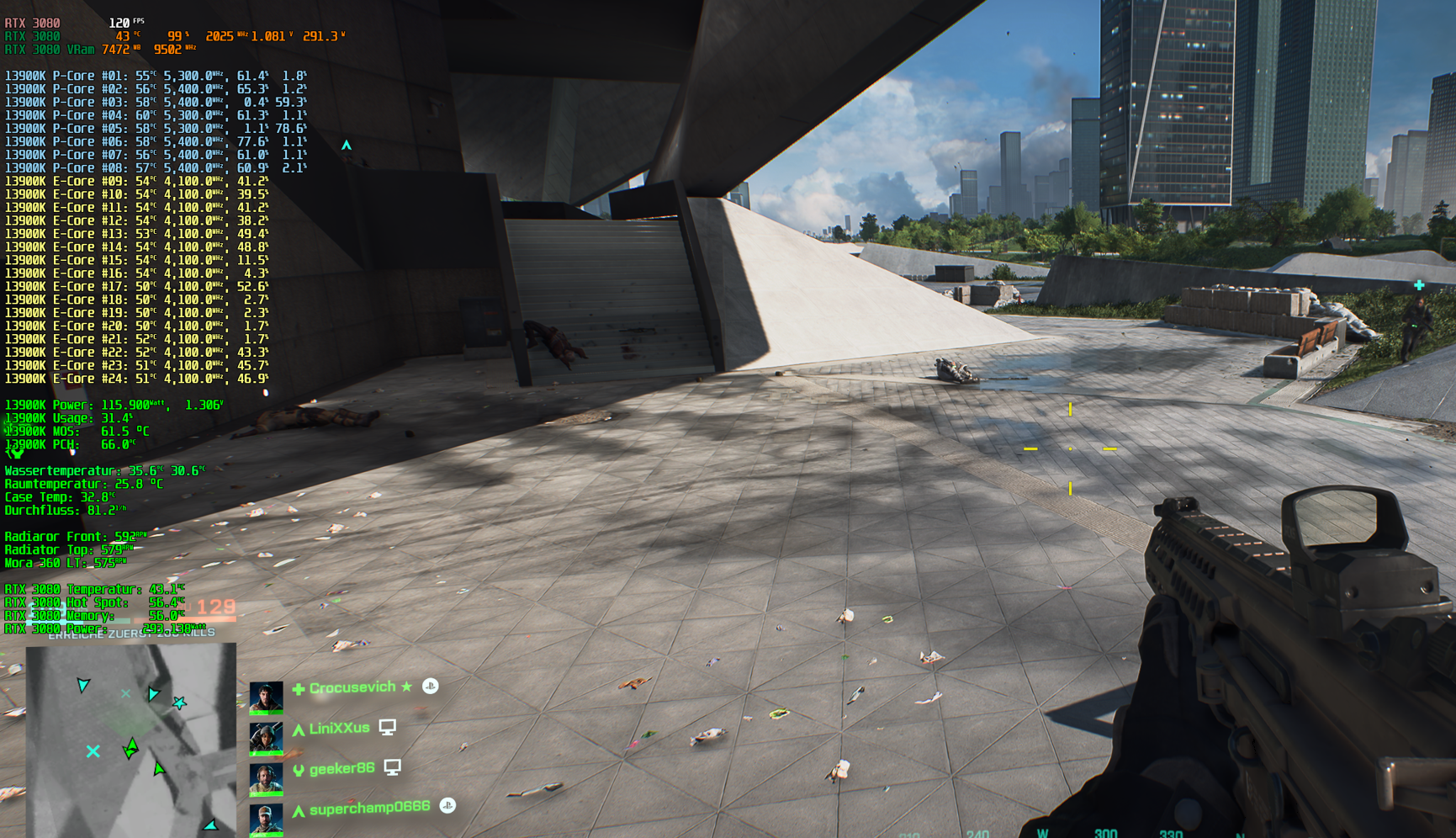

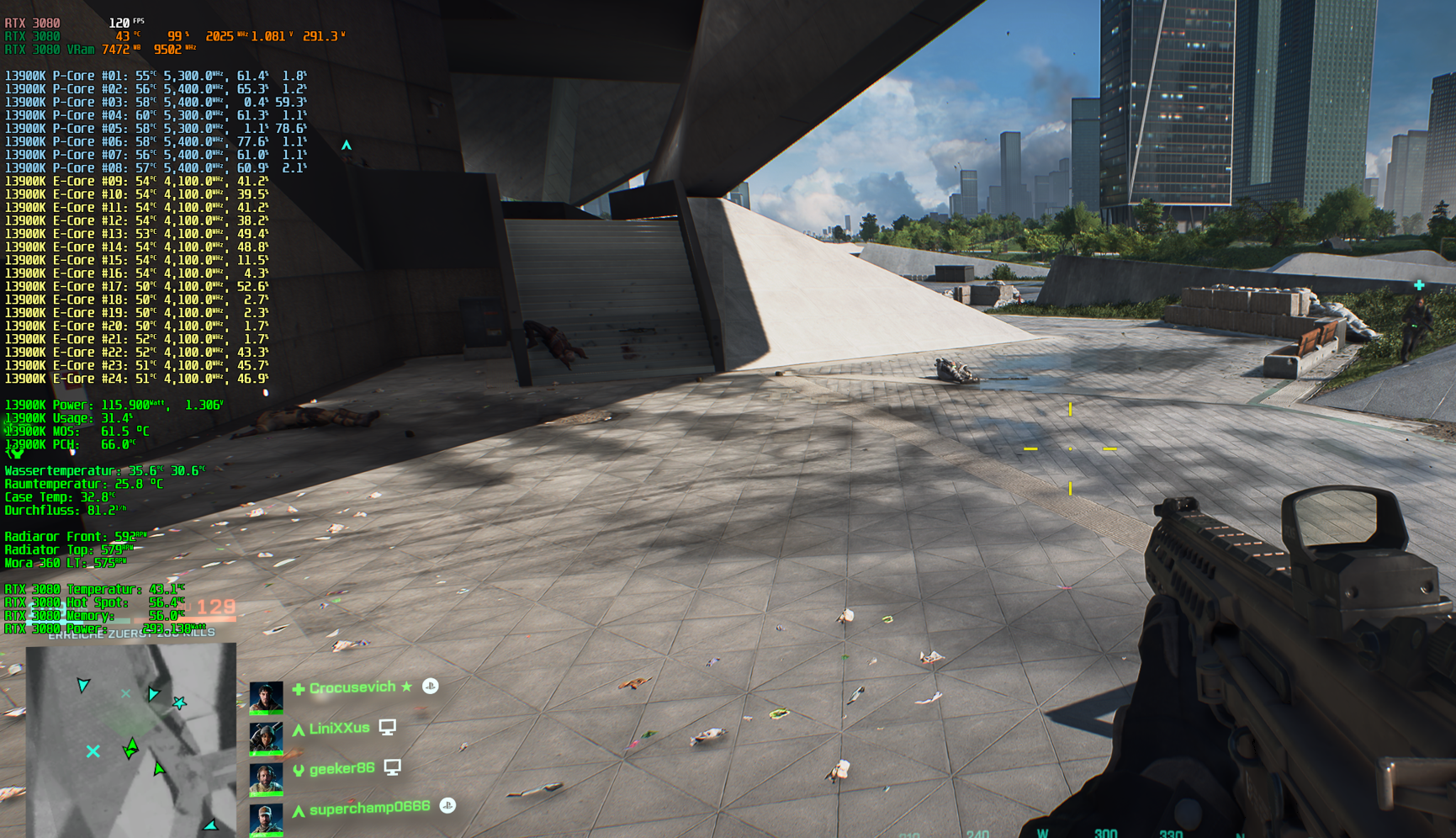

Es geht hier um eine custom Wakü und zudem noch mit einem sehr großem externen Radiator. Wir sprechen hier von einer Wassertemperatur um die 30 - 35 °C, die gehalten werden können. Mein Rechner ist dadurch komplett lautlos, auch unter Last.
In diesem Beispiel komme ich mit BF 2024 auf 35,6 °C mit der heißesten Position (nach Prozessor und Grafikkarte) und auf 30,6 °C nach dem letzten Radiator, vor dem CPU-Kühler. Mit voller Last habe ich nur um die 580 U/min anliegen und das ist mit diesem Spiel bereits sehr extrem. Da dieses Spiel Grafikkarte und den Prozessor sehr stark auslastet. Habe keine Temperaturen des Prozessors über 60 °C und die Grafikkarte liegt um die 43 °C.
In meinem Fall handelt es sich zudem nur um einen Mora 360, was in der Größe eher die untere Mittelklasse ist. Da es auch größere externe Radiatoren gibt.

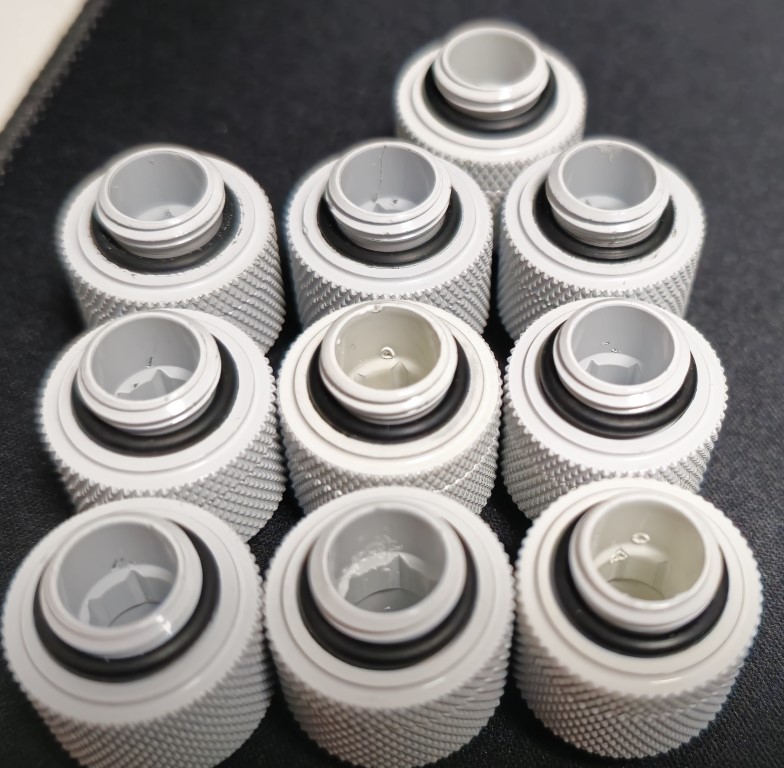

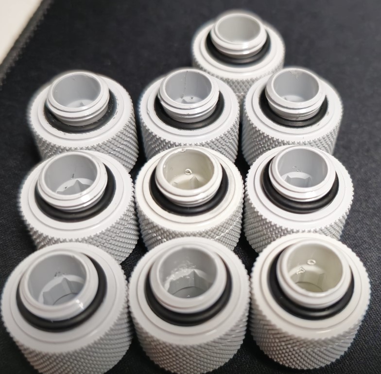

Ich hatte mich damals auch lange mit Slotblenden beschäftigt und habe bereits mehrmals die Alphacool HF 38 Panama verbaut und bin super glücklich damit. Sehr durchdacht und konstruiert. Extrem stabil.
🫤 - suche ich jetzt noch gute Fittings.
Favorit wären: Alphacool Eiszapfen White
Was meint ihr, besteht hier auch die Gefahr das die innenliegende Farbe abblättert?
Lieber zu der Alphacool Eiszapfen Chrome Variante greifen?
Edit: Die Alphacool haben auch das Problem laut Forenbeiträgen anderer...
