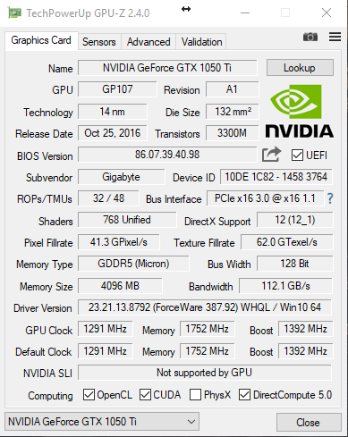

habe eine gtx1050ti
einen i7-7700k
und 8gb ram
Ich hab keinen blassen schimmer warum das so ist und ob es überhaupt an der Grafikkarte liegt.

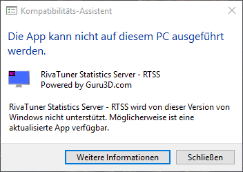

aso ja win 10 education is als betriebsystem und der rivatuner kann net installiert werden

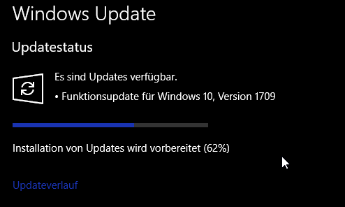

weis net genau aber mein win 10 läd das update jetzt das 3.mal herunter kann es daran liegen??

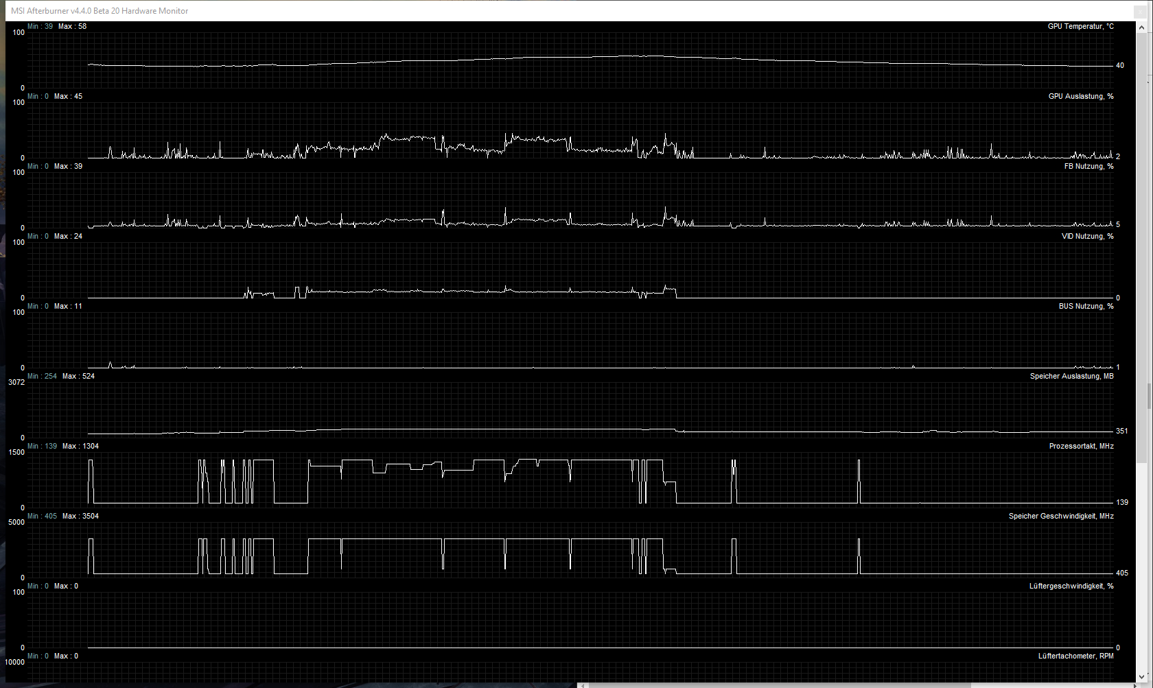

bin so ziemlich mit allem durch mache jetzt das mit dem HWiNFO64
das Screenen von dem MSI afterburn funktioniert nicht deswegen hab ich einfach alles was mit der CPU zu tun hatte raus geschmissen und das da gelassen
falls noch infos brauchst grad schreiben
Deine Graka langweilt sich zu tode.
Wäre schon interessant zu wissen was Deine CPU macht.
Wie gesagt ... Metin2 stellt keine Anforderungen an die Graka, da ist die CPU das, was die FPS bringt.
ja da geb ich dir auch recht aber Paragon fordert schon was und da is es auch so
