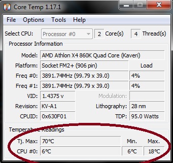

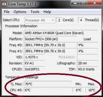

Im BIOS zeigt die CPU Temperatur konstant 36,9 C° an. In Windows kann ich die Temps nicht richtig auslesen. CoreTemps zeigt 6C° an oder springt zwischen 0C° und 20C° hin und her. Der Kühler ist gut, aber so kühl, dass denke ich nicht. Chipsatz-Treiber habe ich installiert. Ich habe keine Idee was da los sein könnte.
Verschiedene Programme zum Temp. auslesen benutzt. Immer gleiches Ergebnis.

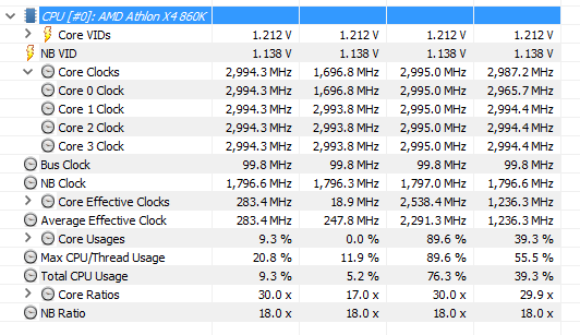

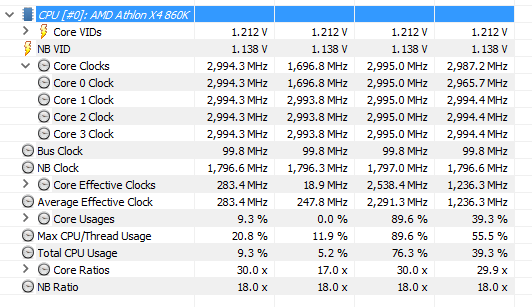

@psy187
Super Prgramm nebenbei. Hat folgendes ergeben
TCTL ist so, wie es mir von den anderen Programmen angezeigt wird. Package sieht realistischer aus.
