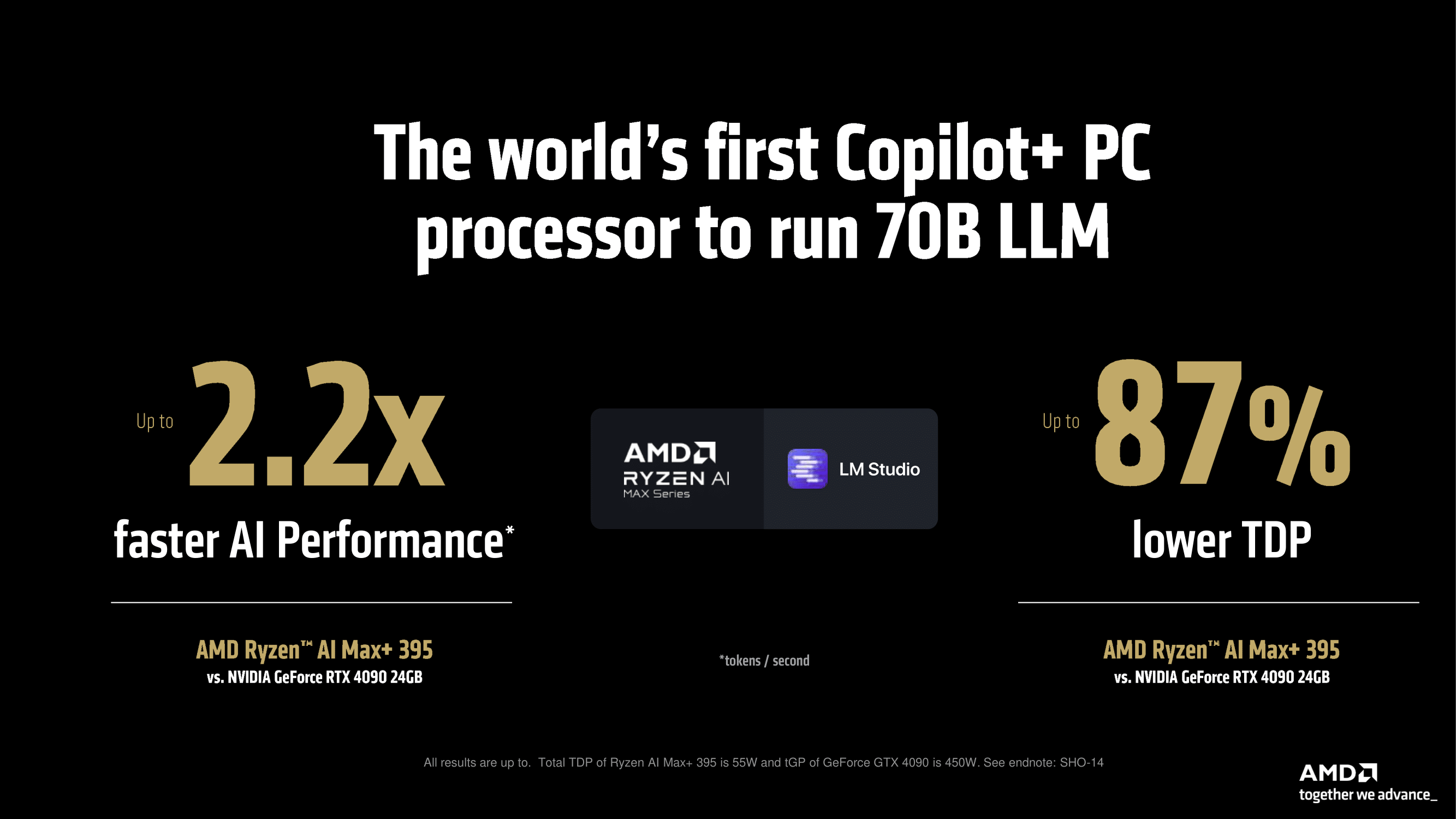

Dieses Produkt wurde sicherlich für eine Zielgruppe entwickelt, die aktuell mit sehr viel Wohlwollen kaum 1% an der Bevölkerung ausmacht.
Screenshot 2025-02-26 at 00-27-47 AMD Strix Halo Ryzen AI Max mit bis zu 16 Kernen 40 CUs und ...png
Screenshot 2025-02-26 at 00-38-18 AMD Strix Halo Ryzen AI Max mit bis zu 16 Kernen 40 CUs und ...png
Screenshot 2025-02-26 at 00-28-54 AMD Strix Halo Ryzen AI Max mit bis zu 16 Kernen 40 CUs und ...png
:rolleyes:
Halo wurde deshalb entwickelt, weil AMD einen Markt dafür sieht. Und weil es ein Testballon für einige Technologien ist, die wir wohl mit dem IO-Die von Zen6 und den kommenden APUs sehen werden.
