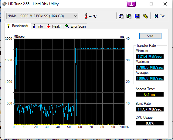

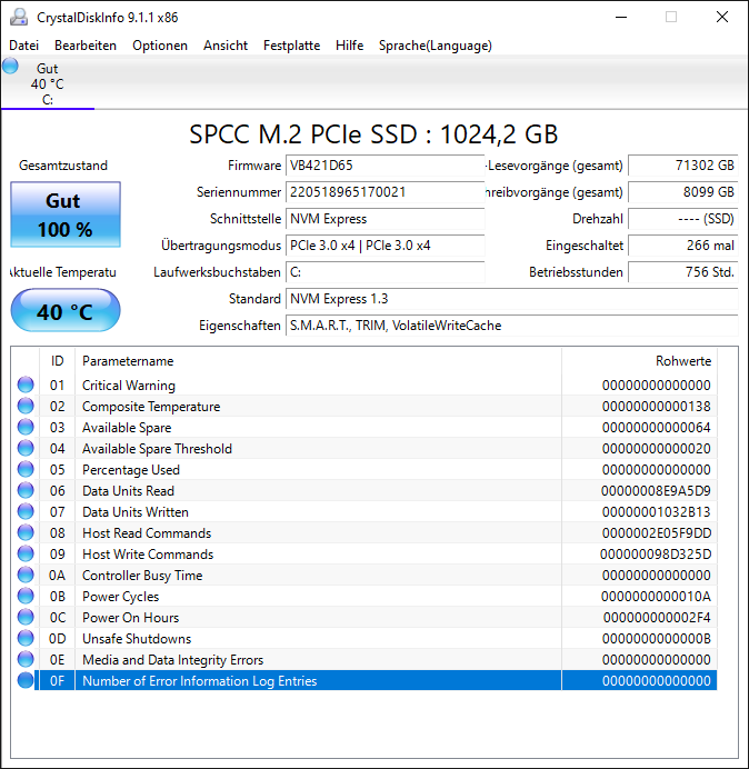

SSD Tools angeschaut, verschiedene benchmarks gemacht. (anbei ein Paar bilder. )

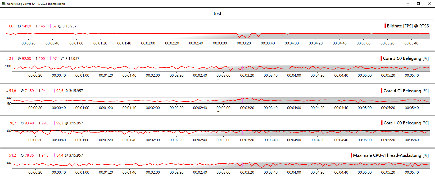

Also da wo die karte den load verliert, wo dann wohl die framerate so runter geht... ists so wie es aussieht nen CPU Limit.
Im menü nen spike ist doch komplett wumpe... oder spielst du das menü?
Das laden der map ist bei einigen Spielen aufwändig und dauert nunmal etwas, Gerade bei so modernen Spielen ist das ein großer Aufwand ganz am Anfang.
Ich hab jetzt noch nicht ganz gesehen wo ein problem ist. Soll bei den Screenshots das Problem zu sehen sein? Du meinst nicht die 60fps zwischendurch oder? 60 ist doch noch gut. Zudem sieht man da, das die CPU vollbeschäftigt ist bei mindestens einem thread oder Vorgang, da wirds wohl dran haken. aber 60 fps an der schlimmsten stelle ist doch super.

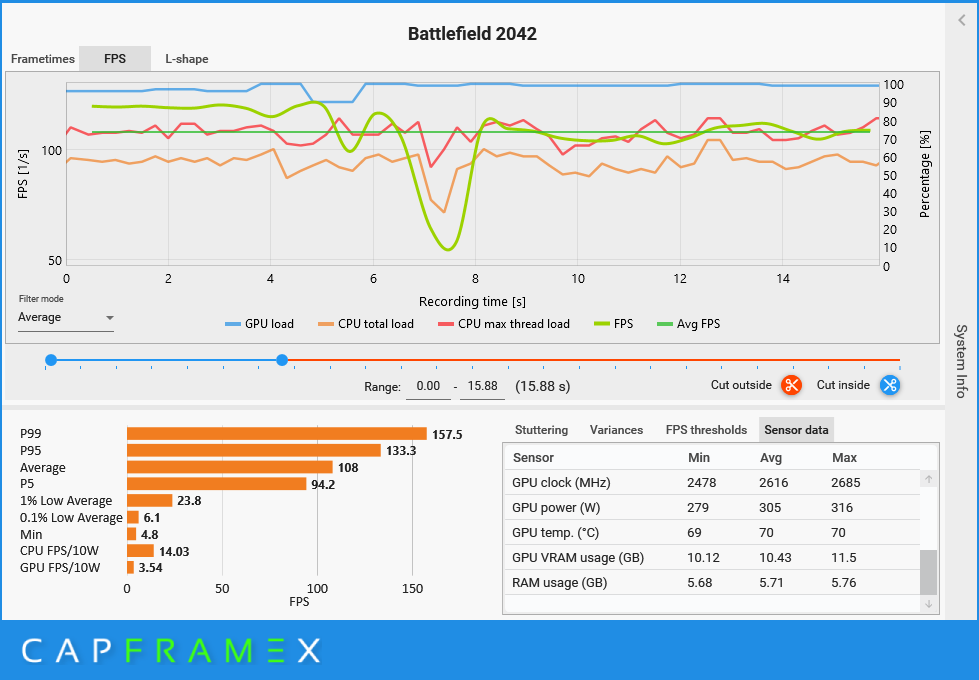

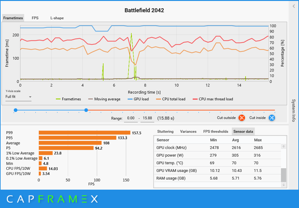

Du schreibst ja im Titel was das so nicht hinkommt, wenn ich das mal erwähnen darf. die Frametimespikes führen nicht zu Rucklern, die SIND die Ruckler. Was dazu führ müsstetst du ggf. herausfinden, wenn du welche hast. übrigends hast du keinen Frametimeverlauf gezeigt, was besser wäre zum erkennen. denn FPS ist eine größe, die alle Spiekes rundlutscht auf ne ganze Sekunde gerundet. Da kann man halt nicht sehen, ob du flüssige 60fps hast wo es langsam läuft oder eionen richtigen stillstand mit 60ms+ frametime oder so.
(Wenn nen Bild alle 16,6ms neu kommt ist das 60FPS)
Reaktionen: Namus777 und SavageSkull

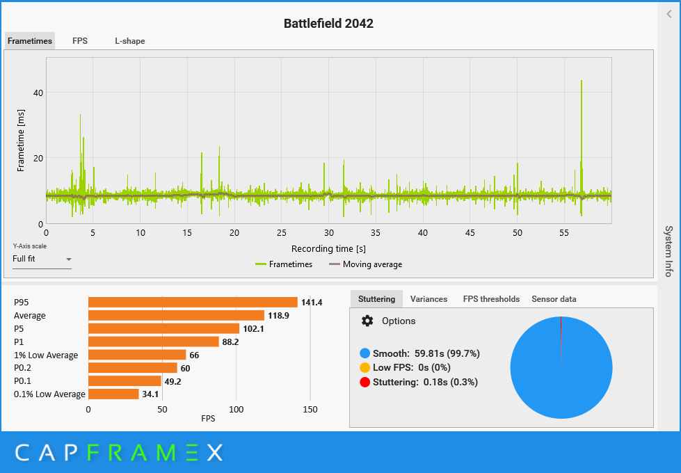

Hi danke für die Antworten, eine verlauf ? Wie bekomm ich das hin?
Anbei die Frametime Screenshots aus BF2042.

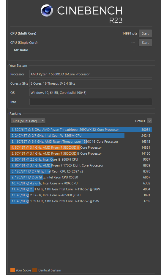

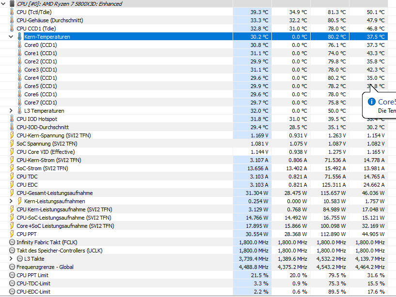

Hab grade mal getestet ob du recht hast mit dem CPU Limit, aber vielleicht haben die Bilder im ersten Post auch etwas für Verwirrung gesorgt hwinfo zeigt Die Sensoren bei den Bechmark von cinebench. Ich bin jetzt mal auf 120hz runtergegangen und hab ein framelimiter im Treiber gesetzt aber die Spikes wie auf den letzten Bildern zu sehen sind genauso wie ohne Limiter
Oder ohne vsnyc mit und ohne Freesync.
Ich spiele auf 2560x1080 p re-size bar ist an, und negative curve optimizer auf 30 gesetzt.

Auffällig ist, das der VRAM knallevoll ist, jedenfalls ganz nahe am max, senk doch jeinfach mal die Texturen/etc, bis da mehr luft im VRAM ist.
Könnten halt mangel an daten/Nachladeruckler sein.
Hey kann ich machen, woran sieht du den das der vram voll läuft sind bei der Karte 20gb und würde mich wundern.

Ah ok, ich ging davon aus, das der angegebene max wert dem entspricht im screenshot, da lag ich falsch

Bist du dir sicher, dass deine CPU den negativen Offset von 30 korrekt mitmacht? Wie hast du den Wert ermittelt und getestet? Ich habe es auch schon erlebt, dass ich hier Werte für alle Cores eintrage, dann aber z.B. bei Prime95 einzelne Worker aussteigen oder Cinebench nicht durchläuft ohne dass Windows oder die Anwendnung komplett crasht. Weiß jetzt natürlich nicht ob das bei einem Spiel denkbar ist, dass einzelne Threads/Cores instabil sind, crashen und die Load dann auf einen anderen Core übertragen werden muss - sowas könnte doch sicherlich zu Lags führen.

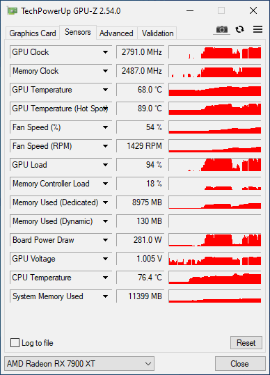

Vermutlich wirst du mit der AIO ohne Curve Optimizer thermische Probleme bekommen, oder? Dein CPU Temperatur Verlauf oben zeigt jedenfalls, dass nicht mehr so viel Luft ist. Er zeigt eine aktuelle Temperatur von über 76° und im Verlauf sieht man, dass es auch stellenweise noch höher war. Der 5800X3D fängt ja schon ab 90°C an zu throttlen. Wurde der Verlauf aufgenommen, als du BF gespielt hast? Vielleicht hast du auch das Problem, dass du bei CPU lastigen Stellen temperaturspikes bekommst, welche dann zu kurzfristigen throttlen und damit zu einem Lag führen.

Die Temepraturen der CPU sind bei den Battlefield 2042 Bildern weitab von schlecht, 67°C unter Last ist normal/gut gerade auch bei so einer CPU
