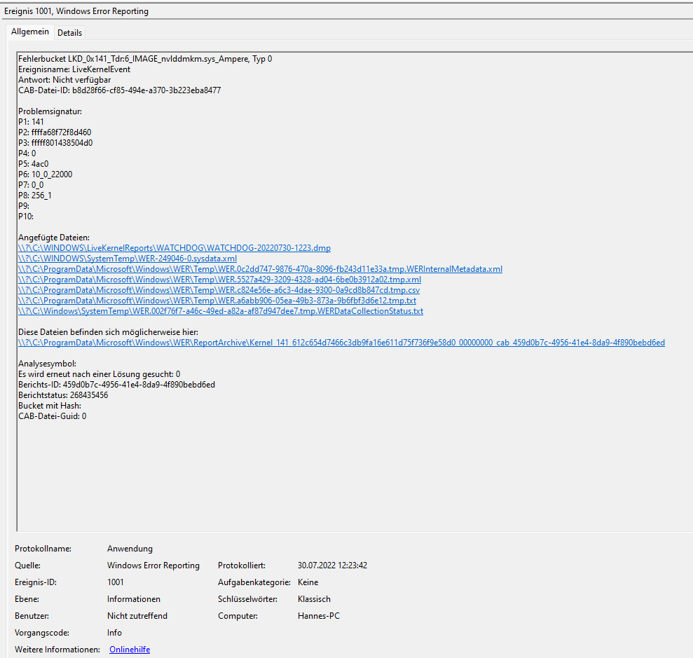

So - leider hat das Update nichts gebracht. Es freezt wieder. Diesmal allerdings mit einem Ereignis.
Kann damit jemand was anfangen?
Sagt mir erstmal nichts.
Hast du noch eine andere Grafikkarte zum testen da?
Cpu und DDR5 wirst du vermutlich nicht rumliegen haben. ;)
