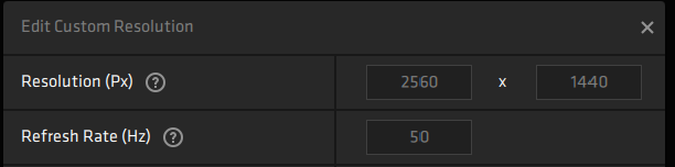

Hi,
Habe seit ner Weile einen Freesync Monitor.
In "normalen" Spielen klappt das auch alles.
Aber ab und an hab ich Bock mit VICE paar C64 Spiele zu zocken.
Der läuft im PAL Modus.
Das Problem dabei ist das der Monitor unter Windows immer mit 60Hz läuft. Manuell umstellen kann ich das nicht(in der Auswahl sind immer nur 60Hz).
Das führt dann zu einem recht ruckeligem spielerlebniss in VICE das im PAL Modus mit 50Hz/Fps die Bilder ausgibt.
Klar könnte 7ch in den NTSC Modus schalten, aber das trübt den Nostalgiefaktor (alles läuft etwas schneller).
GraKa ist eine MSI RX5700.
Der Monitor ein Samsung U28R552UQU
Windows 10 2004.
VICE Version ist egal, da ich mehrere habe und mit allen das gleiche Problem besteht. Bin da also auch auf keine bestimmte festgelegt
Der Monitor geht bei Bedarf glaub bis 45Hz oder so runter, rein Technisch sollte es da also kein Problem geben. Nur irgendwie zickt die Software da.
Gibt's da einen trick(von mir aus auch "hinten rum")?
Habe schon versucht Manuell eine eigene Auflösung/Bildwiederhomfrequenz im Adrenalin Treiber zu erstellen, aber er ignoriert konsequent die angegebenen Hz Werte.
