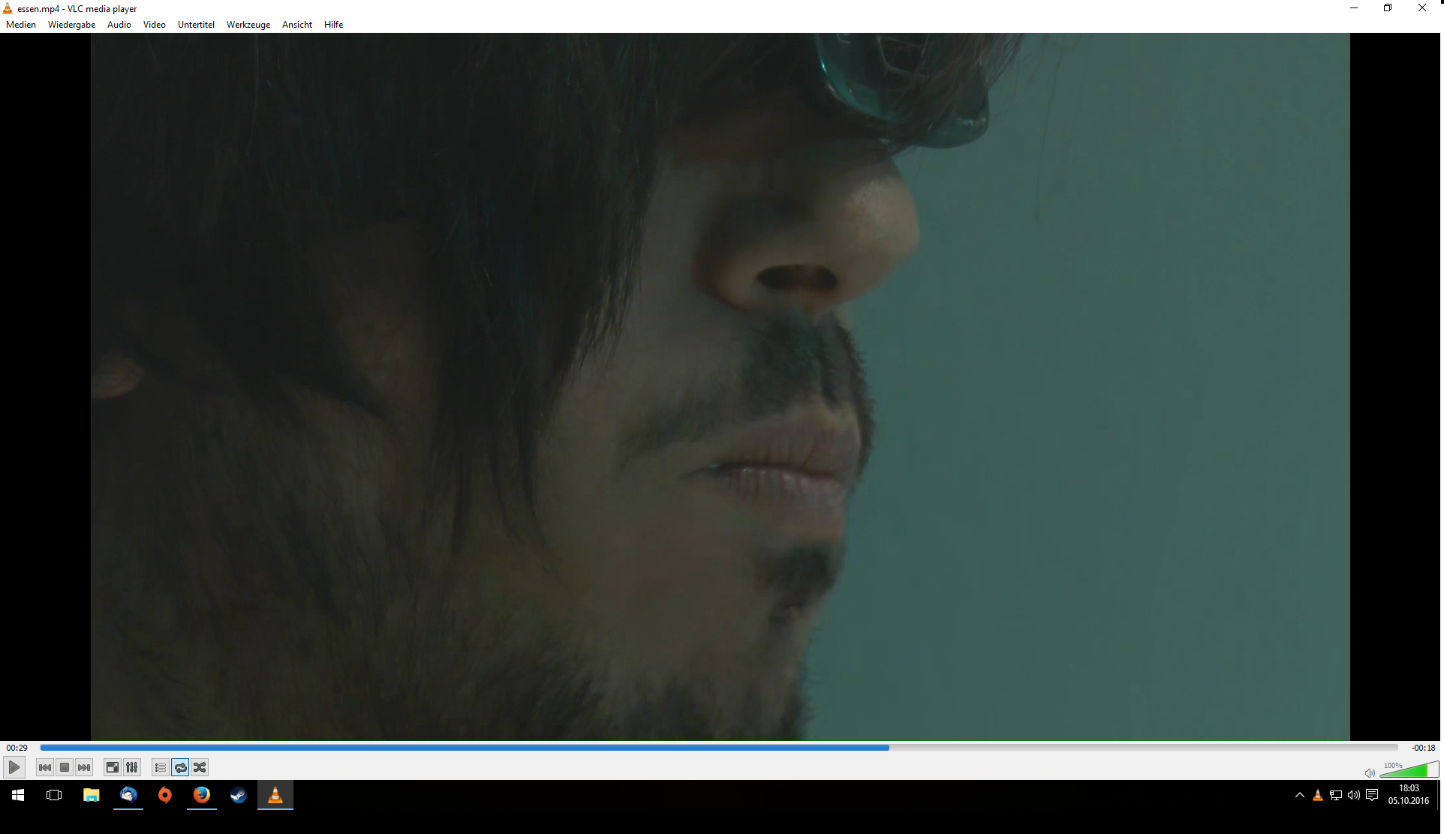

mach mal n screenshot und parallel ein bild vom monitor mit entsprechendem inhalt
Das ist der Screenshot, Wenn man auf den Bildschirm blickt sieht das so aus. Im Bewegtbild wirken die Fehler krasser. Danke für Hilfe.
Ich habe keine genaue Ahnung um was es dir geht, aber ich sehe in dem Screenshot Artefakte einer schlechten "Enkodierung". Z.B. zu geringe Bitrate gewählt, grundsätzlich falsche Parameter gewählt, da gibt es zig Fehlerquellen.
Wenn es das ist, schau dir mal die Settings des benutzen Codecs in deiner Software entsprechend an.
Müsste aber auch wissen, wie das Quellmaterial aussieht, eventuell sind dort ja schon die Fehler enthalten.

Anhnag: Das ist ein 4k Rip (ich weiß, ist nicht 4K, aber 2160p). man sieht dei gleichen Fehler
4K sagt nur was über die Auflösung aus, nicht über die Qualität. Das Video kann trotzdem aussehen wie Rotz. Das ist auch bei praktisch allen Quellen außer Bluray der Fall. Das sind typische Kompressionsartefakte wie man sie auf jeder DVD und bei Videostreams, egal ob über Internet oder Satellit/Kabel, in bewegten Szenen findet.
Es könnte höchstens noch sein, dass dein Videodecoder da Mist baut, ist aber heutzutage eher unwahrscheinlich. Die sind eigentlich alle gut mittlerweile.

Deblocking scheint fehlerhaft.
