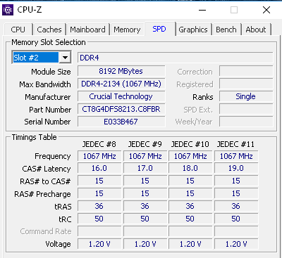

ja, da wurde bei slot 1 nix angezeigt, musste auf slot zwei wechseln, sorry

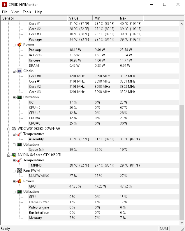

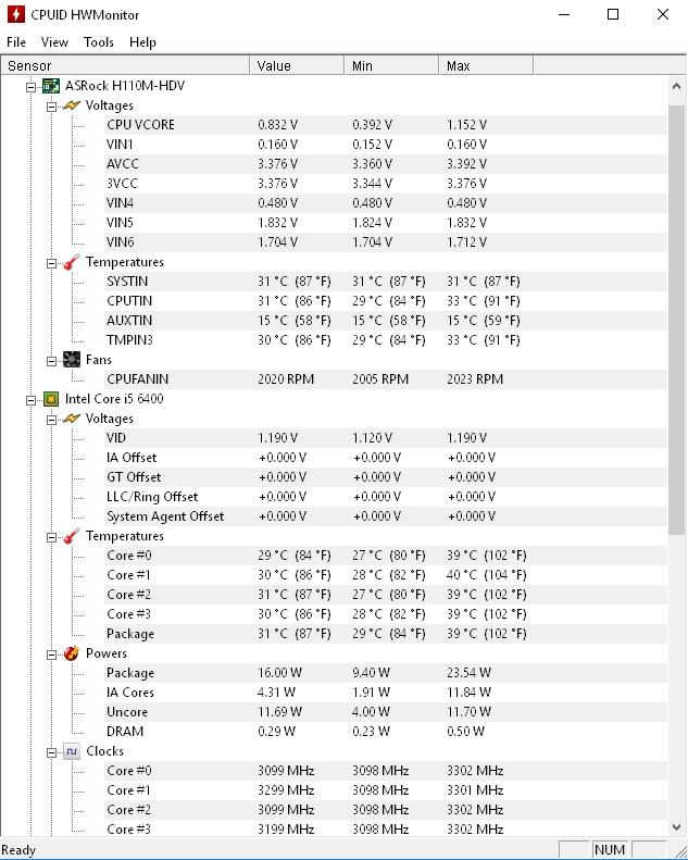

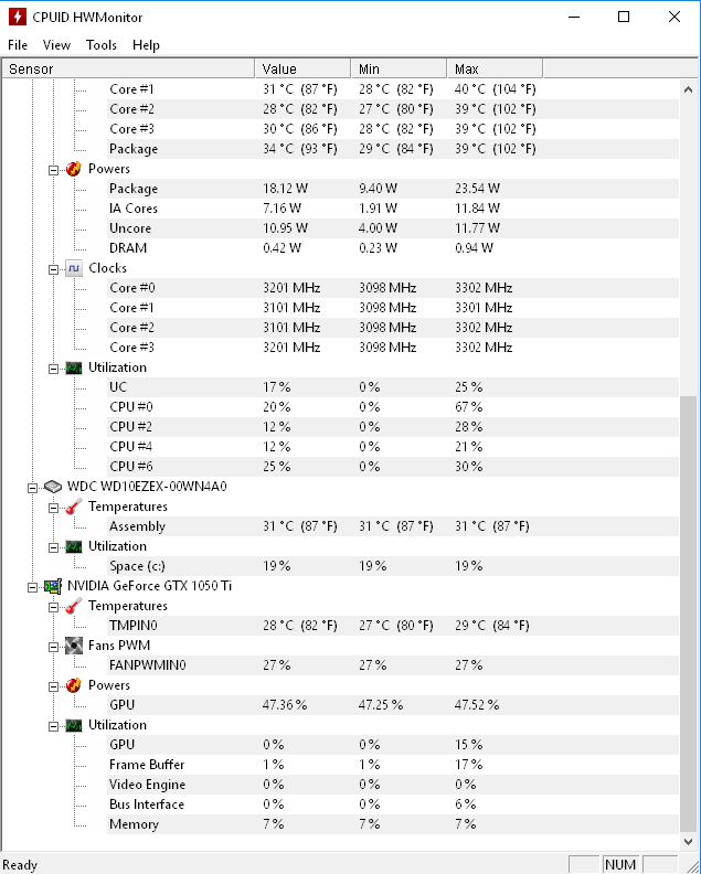

https://www.computerbase.de/downloads/systemtools/hwmonitor/
Checke deine Temperaturen.
ca. 50°C Maximum auf der CPU, nicht bedenklich, können wir auch das FOTO SPAREN.
Stell mal im BIOS die DRAM Voltage manuell auf die 1.20 Volt, könnte sein, daß die automatische Erkennung die falsche Voltage für den RAM konfiguriert.

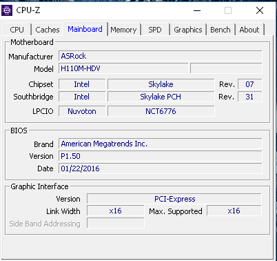

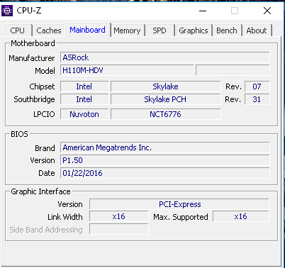

Apropos BIOS, kriege das Update nicht hin. Die windows Variante sagt ich soll instant flash nehmen, aber wenn ich instant flash versuche erkennt das BIOS die datei auf dem stick nicht. Gepackt und entpackt probiert. Die datei ist auch keine .exe wie im beispiel gezeigt wird...

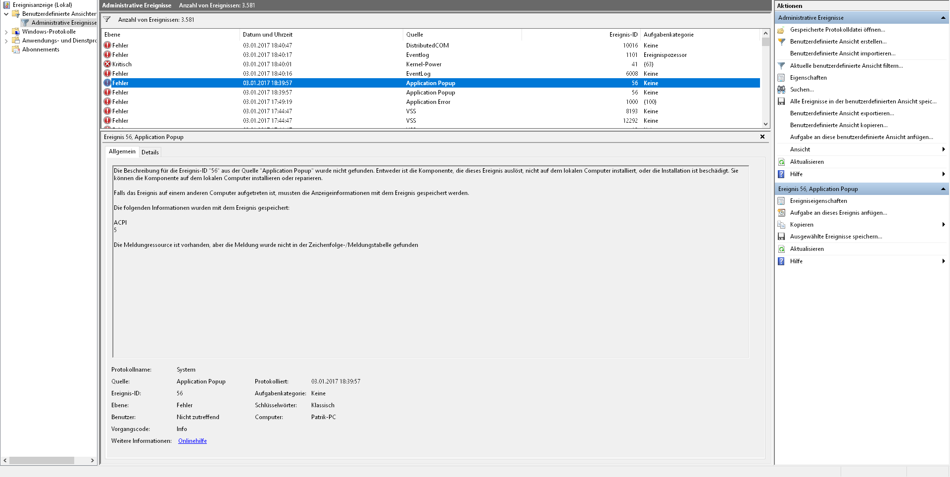

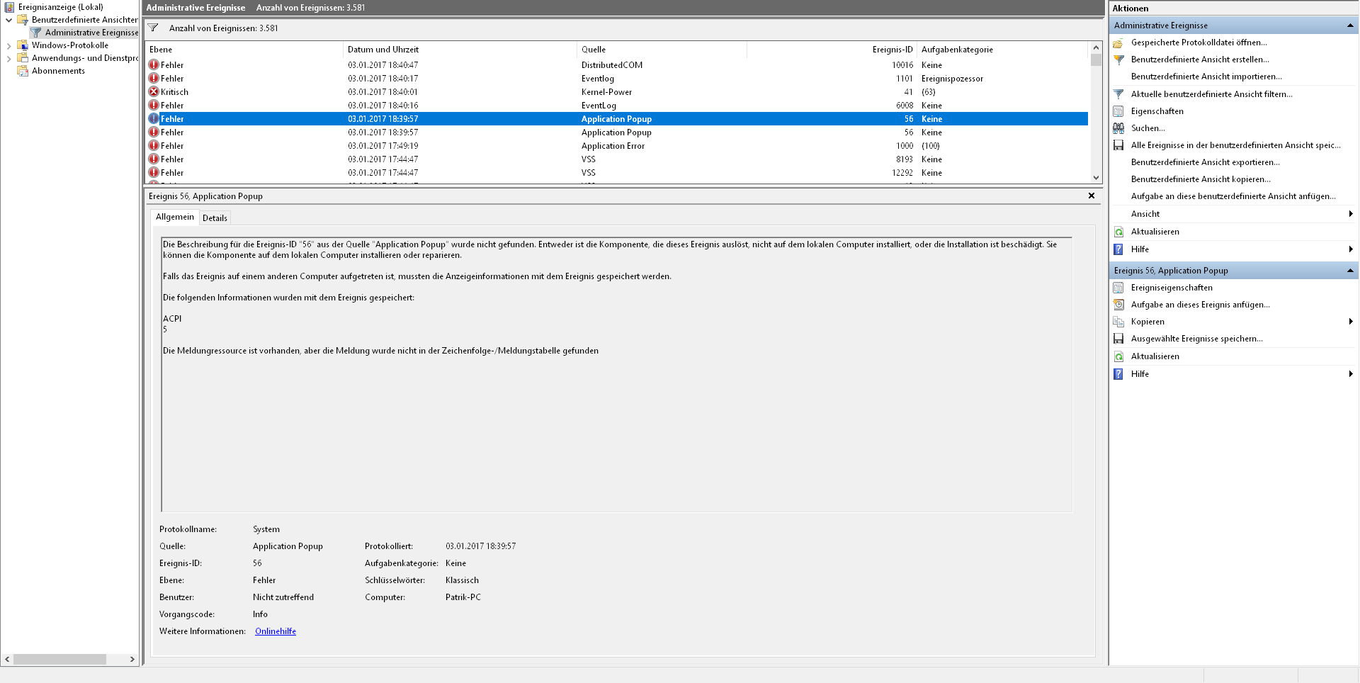

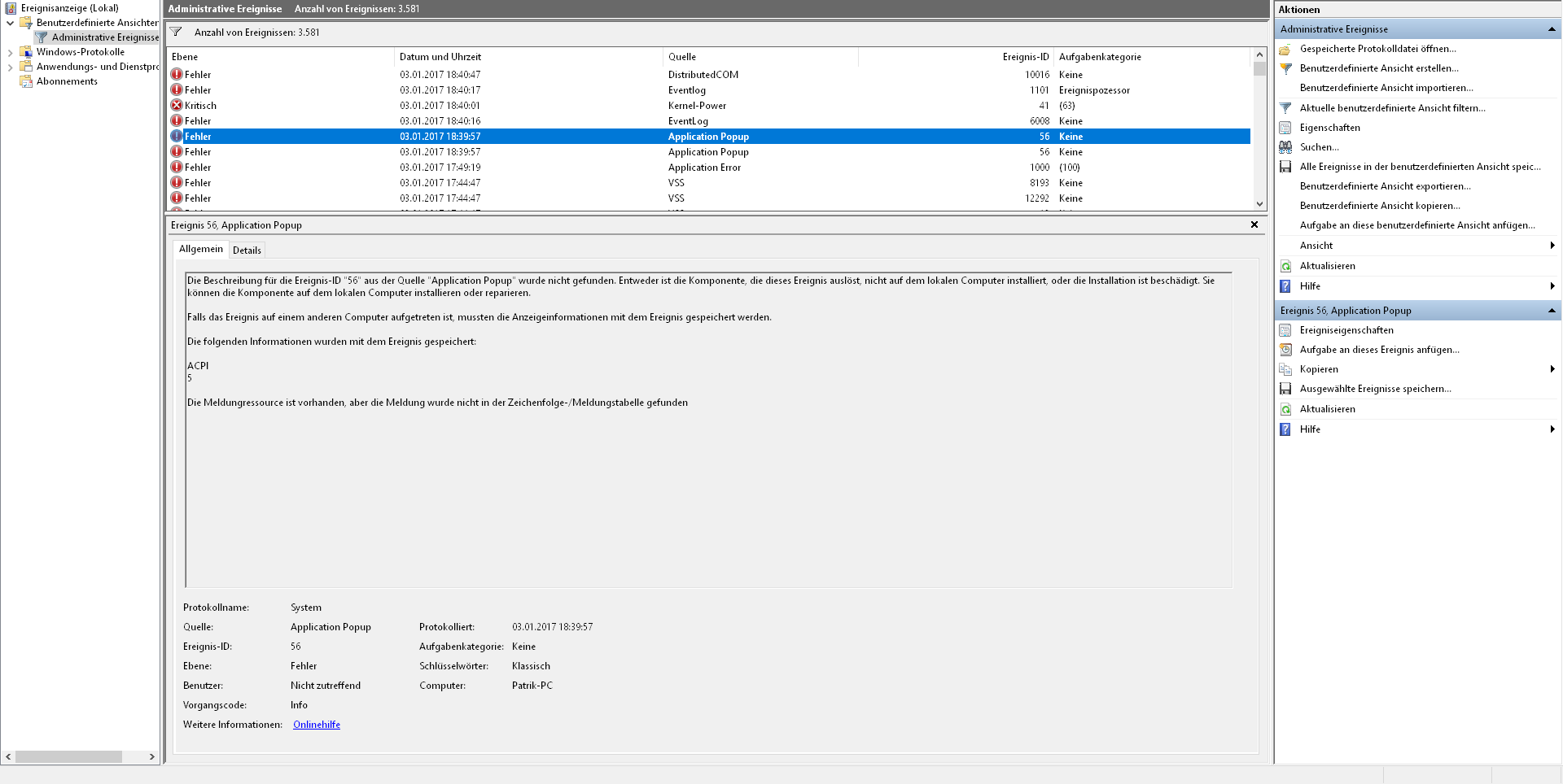

Unbenannt10.PNGich weis nicht ob das weiterhilft aber fast immer direkt vor dem freeze wird diese meldung in der Ereignisanzeige aufgeführt. (Ereignis 56/Application Popup) hab leider keinen lösungsansatz für diese meldung im internet gefunden :/
gearofwar schrieb:
Anhang anzeigen 599856ich weis nicht ob das weiterhilft aber fast immer direkt vor dem freeze wird diese meldung in der Ereignisanzeige aufgeführt. (Ereignis 56/Application Popup) hab leider keinen lösungsansatz für diese meldung im internet gefunden :/
Danke für den Screenshot! Es scheint ein Hinweis auf den Skylake Chipsatz zu sein, emeraldmine hat dir bereits den Hinweis auf das BIOS Update gegeben. Sollte danach das Problem weiter bestehen schaue ich gerne nochmal nach :)
habe bisher noch keinen freeze seit dem BIOS update gehabt. melde mich hier wieder wenn es aufkommt. Ich bedanke mich schonmal herzlich bei euch beiden für eure hilfe! :)
