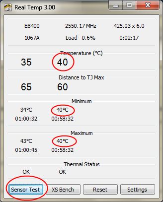

Bei mir geht der 2. Kern nicht unter 40°C. Wenn Du ein wenig suchst, dann findest Du viele User mit dem selben Problem (eigentlich ist es ja kein Problem).
Die Software RealTemp hat einen Sensor Test, der speziell diese hängenden Sensoren anzeigt.
Hier im Anhang mein Sensor.
MfG Mikel
Aha,tatsächlich Realtemp zeigt mir an daß ein Sensor "stuck" ist...also eine Differenz von 4 zwischen den beiden Cores ist.In dem Infofenster steht auch daß Intel die Sensoren garnicht zum Messen von niedrigen Idle Temps entwickelt hat.
