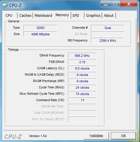

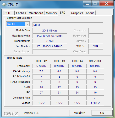

Stelle im Bios die Command Rate auf 2T.
Teste, ob es jetzt nach den Load Stetup Defaults und der RAM Einstellung besser wird.
Edit: Die Einstellung findest du im Extreme Tweaker-Menü unter "Memory Timings Settings" -> Command per Clock (CMD) -> auf [2 clock] einstellen.
Command Rate ist = Command per Clock , oder?
Habs jedenfalls umgestellt auf 2T
Wird auch in CPU-Z jetzt angezeigt
Command Rate 2T
Jetzt heist es wohl warten.

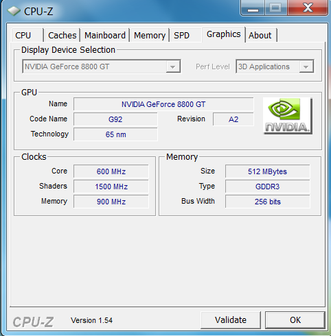

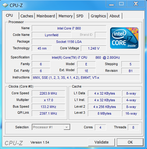

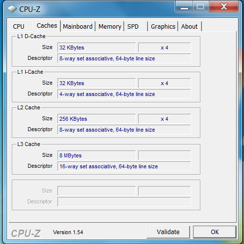

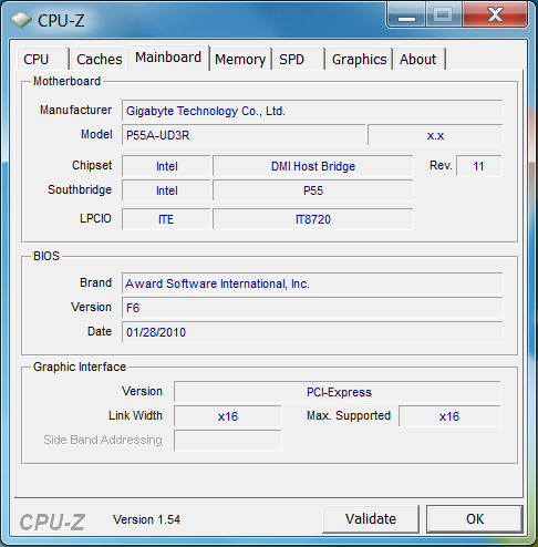

Hi,
ich habe erneut Windows 7 Professional 64bit installiert und die neusten treiber fürs mainboard und Grafik auch.
Außerdem habe ich noch: Winamp , Google Chrome und MS Office 2007 im System.
Nach ungefähr 2 Stunden hat mein Rechner beim Surfen wieder eingefroren..
nach dem ersten absturz tretten die Abstürze häufiger auf.
Alle Bioseinstellungen sind bei mir auf optimized defaults.
Ich habe die Stresstests in Sandra 2010 ausgefuhrt und im Memtest(3stunden) erfolgreich und ohne freezes

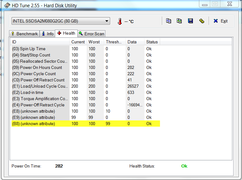

Hi (simpel 1970) und danke für die schnelle Antwort,
nachdem ich intelstorage(rapidstorage) driver instaliert habe ist meine SSD viel langsamer geworden, im IDE Modus war die Festplatte viel schneller.
Ich habe auch ein Bios update gemacht wie du gesagt hast, und Command Rate im Bios auf 2T gestellt.
Gestern Abend hat der rechner ca. 1,5 Stunden ohne freezes funktioniert.
Heute Morgen nach ca. 40 min Surfens mit Google chrome, wieder ein freeze -Abstürzt...
Ich Versuche heute noch mit Timmings 9-9-9-25 und 1,6V :freak:
Grüß
also, vor der installation von intel-triber habe ich im bios von IDE auf ACHI umgestellt.
Dann habe ich HD Tune gestartet. Im IDE Modus war die Max Transferrate: 210-240 Mb/sec
Nach der installation von Intel triber im ACHI Modus : Max 120-130 Mb/sec.
Außerdem nach dem ersten Restart des Systems stand im Tray: RST- Service läuft nicht! :(
Dann habe ich den triber deinstalliert und im Bios wieder auf IDE- Modus umgestellt
