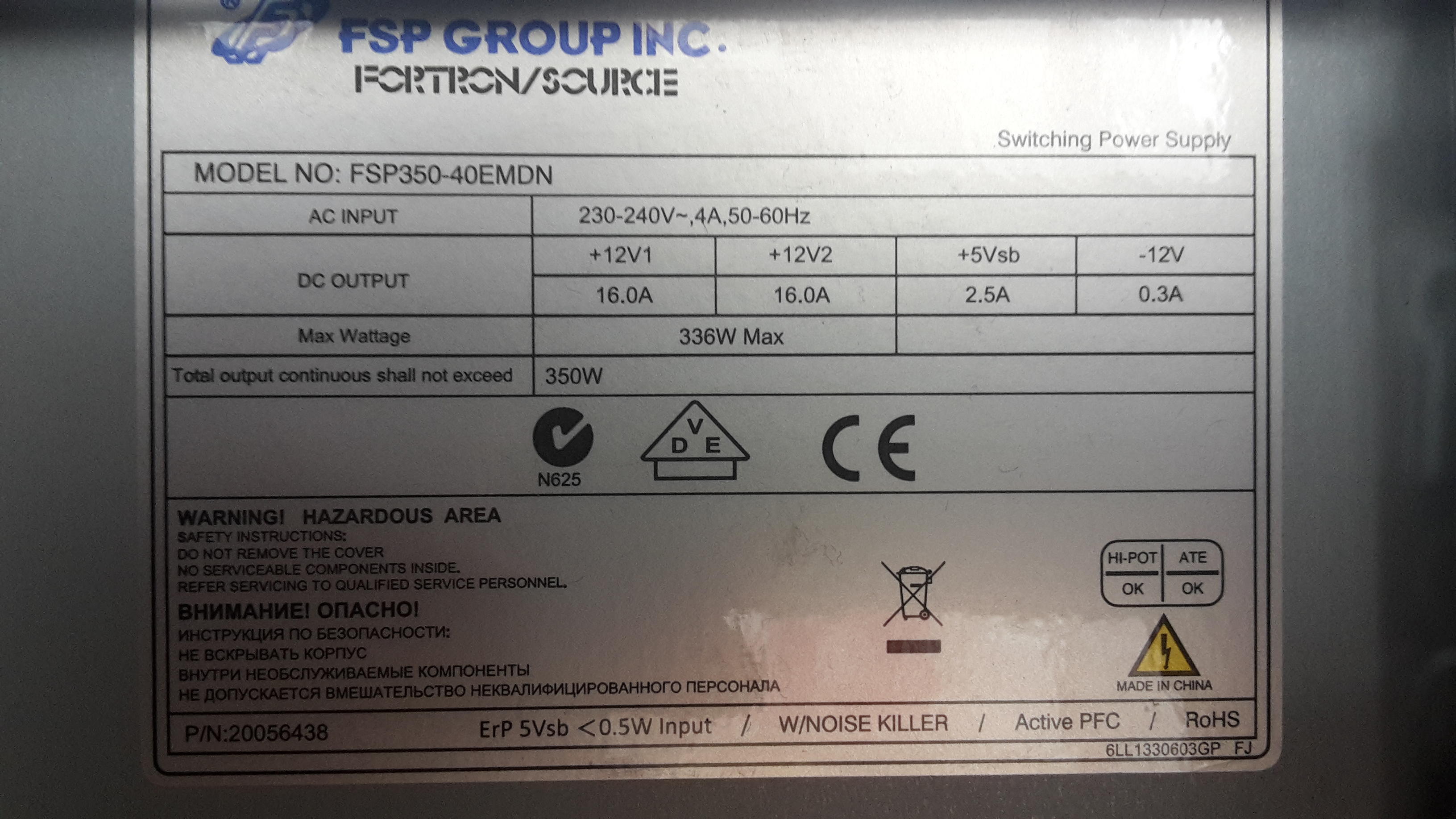

Nun zu meiner eigentlichen Frage und zwar habe ich ne gtx 750 mit 1gb drin und würde mir gern ne gtx 950 kaufen, einfach um ein bisschen mehr Leistung zu haben. Ich schreibe unten mal den Rest meiner Komponenten hin und welche Anschlüsse ich frei hab, desweiteren häng ich noch ein Bild von den Netzteilspezifikationen an, damit ihr mir hoffentlich sagen könnt, ob das es ausreichend ist für die GraKa. Theoretisch müsste die Leistung auf der 12V Schiene ausreichen, mit der Ampere Zahl und ob wirklich die angegebenen ca. 330 Watt dort ankommen ist dann eher die Frage :/
Außerdem hat das NT keinen 6 Pin Anschluss, aber das Board hat noch zwei freie SATA-Anschlüsse, wäre es also möglich mit nem Adapter zu hantieren, weil die gtx 950 ja nen 6 Pin benötigt?

Mit Adaptern ist Murks - wenn Du mehr willst brauchst Du ein neues Netzteil; im Prinzip reicht dann sowas schon:
Ohne Kabelmanagement: http://geizhals.de/be-quiet-system-power-8-500w-atx-2-4-bn241-a1361850.html?hloc=at&hloc=de
Mit Kabelmanagement: http://geizhals.de/be-quiet-pure-power-9-cm-500w-atx-2-4-bn267-a1407745.html?hloc=at&hloc=de
Damit kannst Du problemlos jede Grafikkarte betreiben.
Dann kannst Du auch eine GTX 960 oder eine R9 380 von AMD reintun (sofern genügend Platz und ein Belüftungskonzept im Gehäuse vorhanden ist).
Noch besser wäre Du wartest auf die neue GPU Generation und "lebst" bis dahin mit der GTX 750, das Netzteil kannst Du trotzdem schon mal tauschen.
Inwiefern sind Adapter murks? überhitzen die oder funktionieren sie nicht richtig oder wie?
Es gibt Gründe warum halbwegs anständige Netzteil dafür dedizierte Kabel haben.
Die SATA Stromkabel sind vorgesehen um Festplatten daran zu betreiben (genau dafür sind sie ausgelegt) und nicht den verhältnismässig imensen Stromkonsum von Grafikkarten zu transportieren.
Von dem abgesehen dass man mit den 350W dann so oder so an die Grenze kommt was das Netzeil zu liefern mag (wenn es das überhaupt jemals liefern wird) - eine Grafikkarte über den Entry Level hinweg kann zu Instabilitäten führen.
Im dümmsten Fall kann alles passieren.

Netzteil Austauschen ist nicht einfach, da dieses kein ATX kompatibles Gerät ist -> keine +5V und +3V3 im Netzteil.
Oh und bei diesem System, AUF KEINEN FALL Adapter verwenden!
Denn es besteht die Gefahr, dass du dir das Board abfackelst!!!
Das Netzteil hat ja nur 2 Anschlüsse:
Mainboard + 4pin CPU!!

So ohne weiteres geht das schlicht nicht. Immerhin hat das Netzteil eine +5VSB Leitung und keine +12VSB...
Kurz:
Austausch des Netzteiles ist nicht ohne weiteres möglich, da das vorhandene nicht der ATX Norm entspricht!
Es gab im Forum mit diesem System schon Mal diese Thematik - allenfalls fragt der TE mal den Ersteller des damaligen Threads an ob und wie er es gelöst hat:

Medion empfiehlt beim Tausch von ihren Netzteilen mit 14 Pin Stecker ein Adapter von 24 Pin auf 14 Pin zu kaufen den es tatsächlich gibt:
https://community.medion.com/t5/Desktop-PC-All-In-One/Netzteil-wechseln/td-p/6322
https://www.computerbase.de/forum/threads/netzteil-20-pins-mainboard-14-pins-was-tun.1425882/
Diese 14 Pin Geschichte scheint ein Murks von Lenovo zu sein.
Gut hier zu sehen wie das aussieht bei einem Lenovo System:
http://www.directupload.net/file/d/3110/yvhcuhvf_jpg.htm
http://forum.corsair.com/v3/showthread.php?t=113387
Und hier beim Medion:
http://www.kurtzberichte.de/ratgebe...rerweiterung-medion-akoya-p5250-d-md8889.html
Die restlichen Komponenten (Festplatte, DVD Laufwerk, Grafikkarte) würden dann auschliesslich direkt am Netzteil angeschlossen werden.
Aber ob das klappt oder gleich den Rechner abfackelt, kann hier niemand sagen.
Die allerschönste Lösung wäre CPU, RAM, HDD und DVD Laufwerk ausbauen und neues Gehäuse, Board, CPU Kühler, Netzteil und eben Grafikkarte holen; ohne die Grafikkarte kämst Du mit so um die 200 Euro rum.
