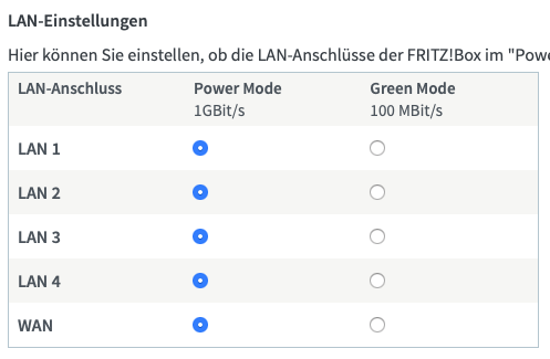

Bei der FritzBox die LAN-Stromsparmodi ausschalten.

Wenn aktuell nur 100MBit/s an deinem Netzwerkadapter anliegen dann würde ich hier mal prüfen woran es liegt.
- LAN Einstellungen in FB prüfen

energiespareinstellungen der fritzbox aktiv?

Danke für eure Antworten. Es waren die Energieeinstellungen. Da wäre ich im Leben nicht drauf gekommen, dass man so eine Funktion einführt und die standardmäßig einschaltet :D
Also danke, klappt wieder :)
Das hat auch AVM mittlerweile erkannt und in den neuen Firmware Versionen steht es jetzt standardmäßig auf 1Gbit.
