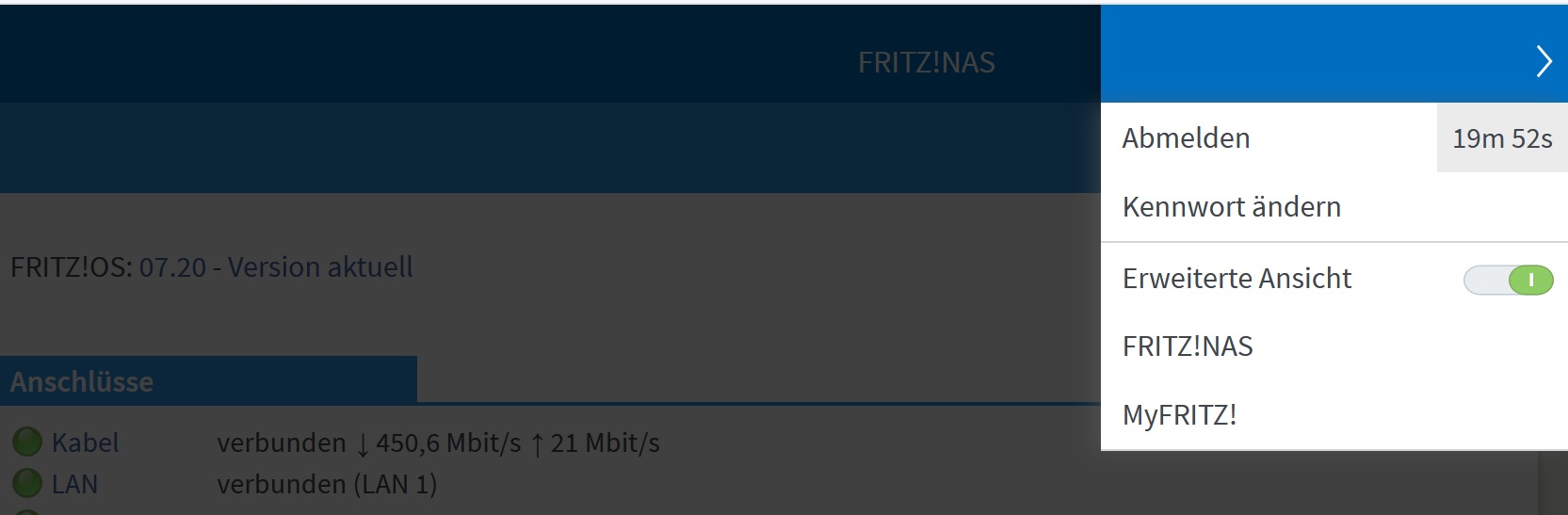

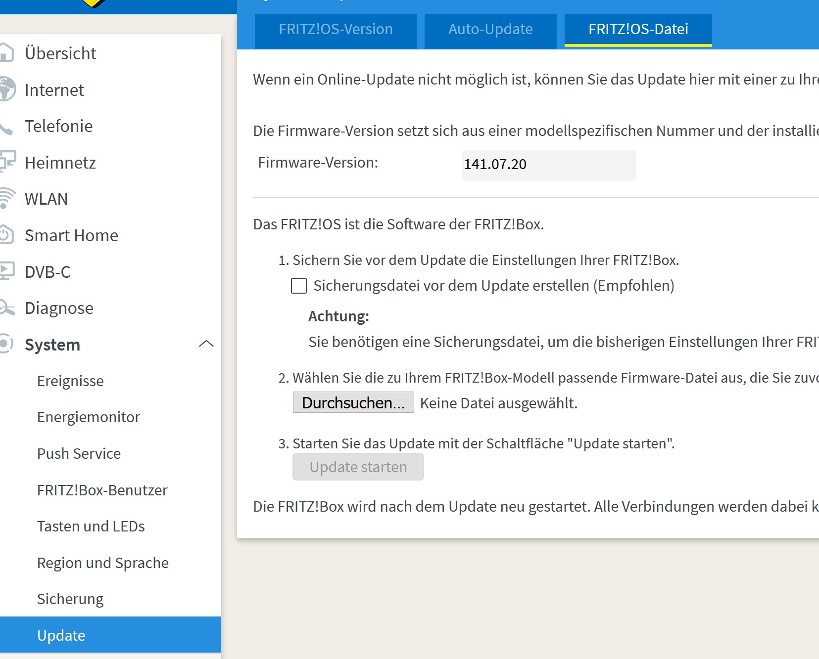

http://download.avm.de/firmware/6490/9764886654/FRITZ.Box_6490_Cable-07.20.image
Und dann einfach manuell installieren.
Ich selber hatte, weil ich selbst keinen Downloadlink für die 7.20 gefunden hatte, den Umweg genommen, und mir irgendwoher die letzte 7.19-Labor-Version gedownloaded, von der aus ich dann das 7.20-Update angeboten bekommen hatte. Mit der alten 6.87 hatte ich nur 7.12 angeboten bekommen.

manuell muß gehen wie @iGameKudan geschrieben hat!
Erweiterte Ansicht muß aktiviert werden:
Dann auf System > Update >Fritz.OS Datei (so ist es bei der 7530)

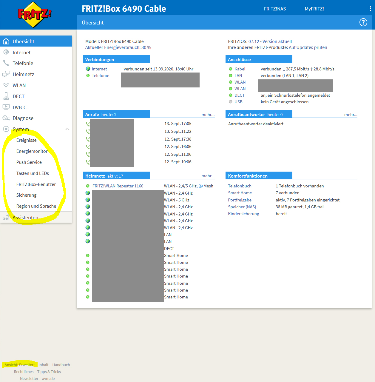

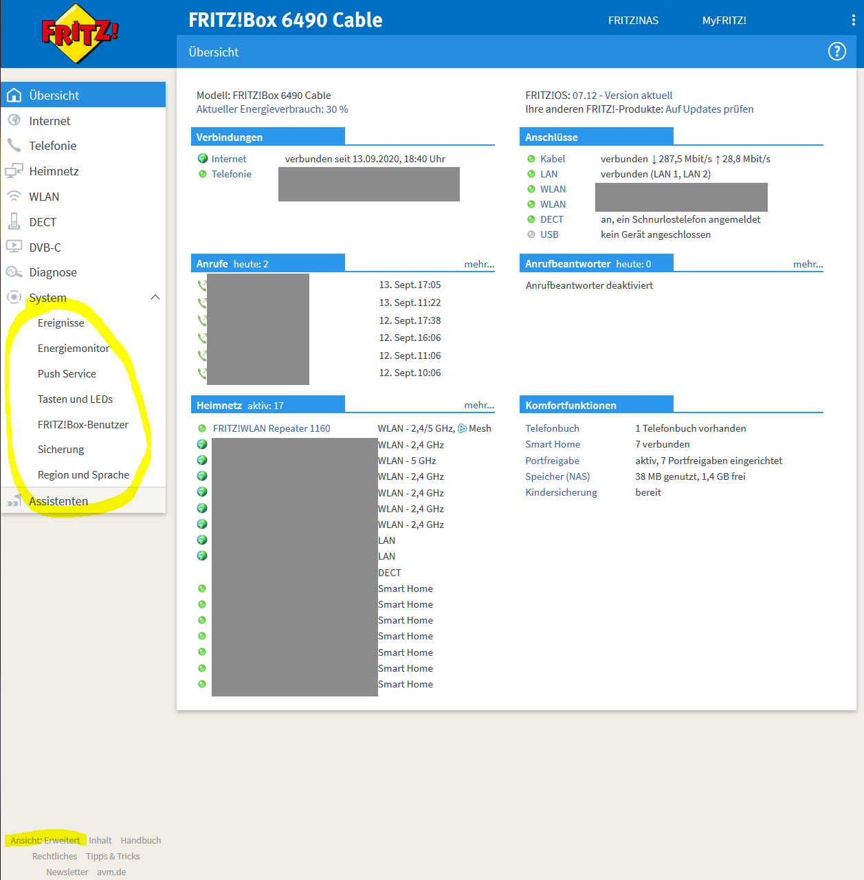

Leider nein =/
Sicherung machen, Kabel abstecken, Werksreset ... dann schauen ob "Update" bei erweiterter Ansicht erscheint
selbst nach dem Restet ohne Data Kabel zeigt er es mir nicht an

im Hauptmenü mal rechts von 7.12 auf "Version aktuell" klicken, da sollte man direkt ins Updatemenü kommen.
Ist aber in der Tat setsam daß es bei dir nicht unter "System" auftaucht.
Was ist unter Region/Sprache eingestellt? nicht das da irgendwas verstellt ist
auf 7.12: dort erscheinen nur die Update Neuerungen von 7.12
Region/Sprache Deutschland
