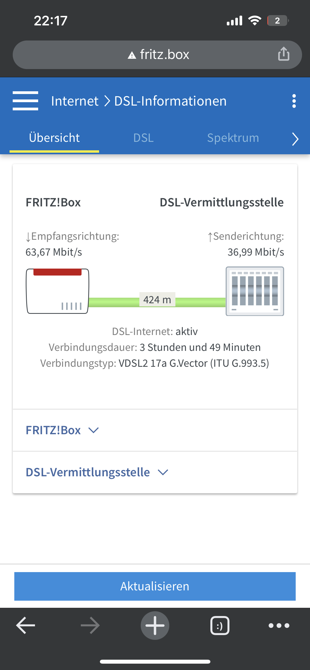

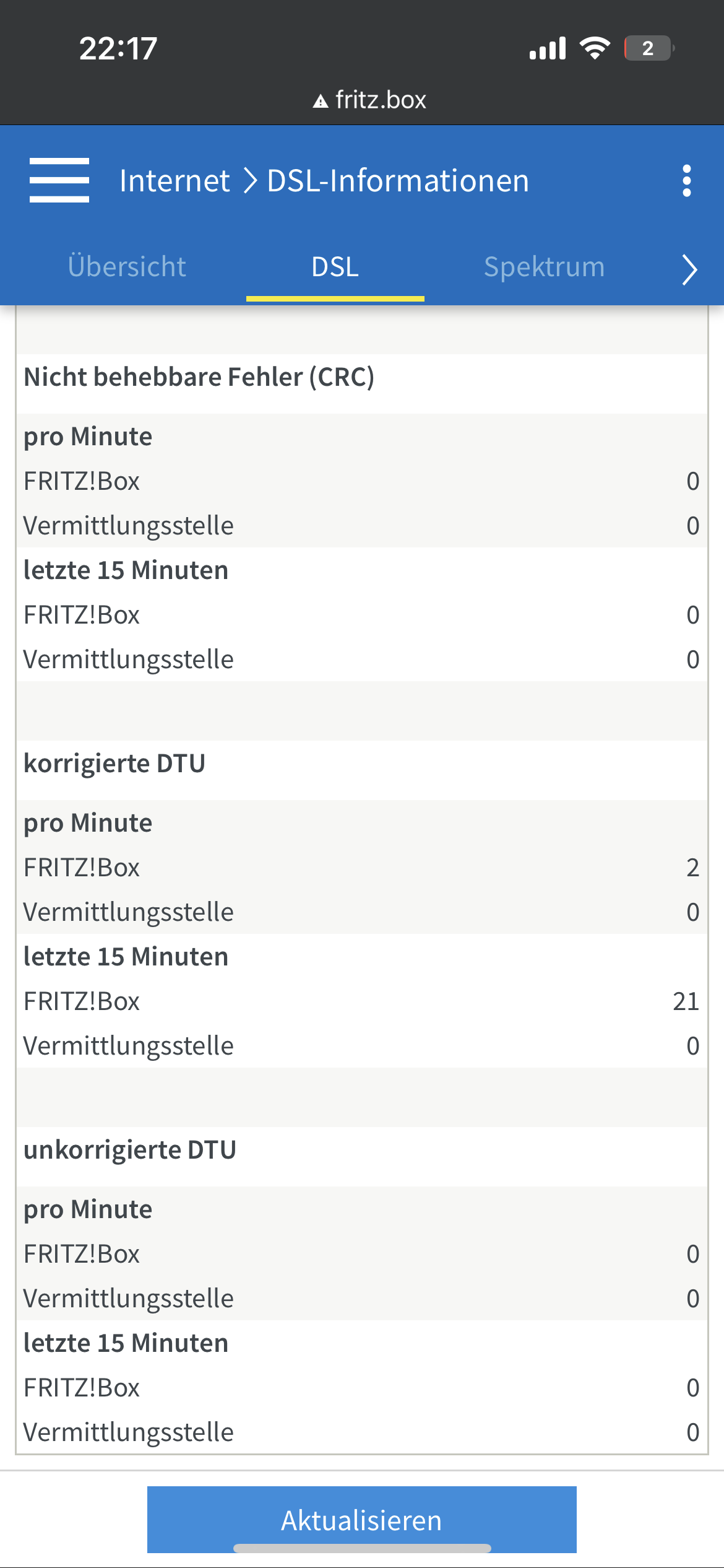

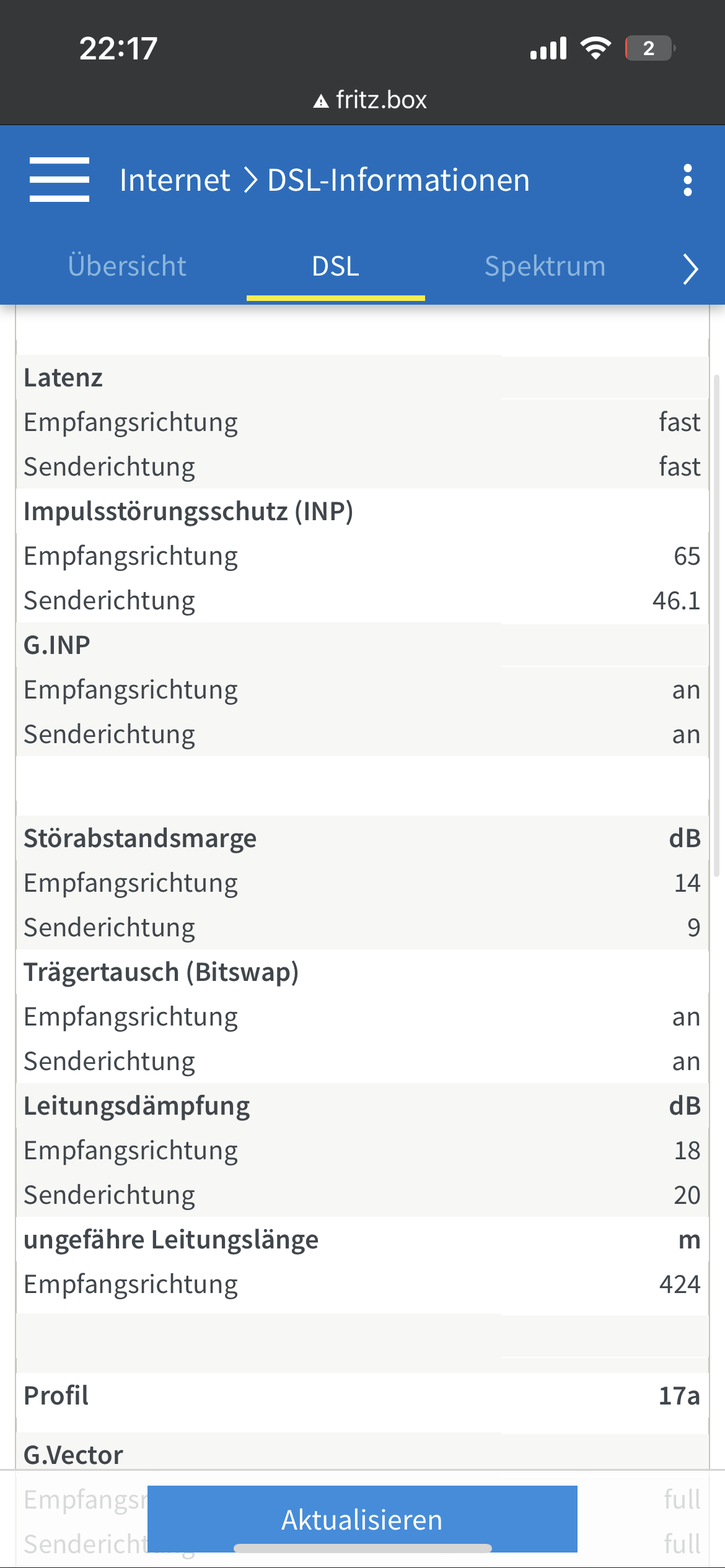

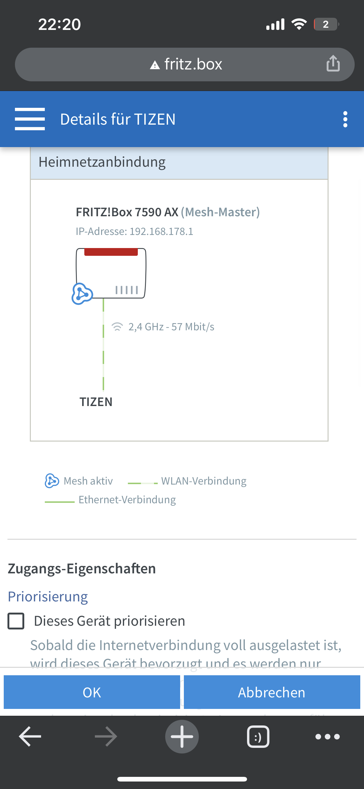

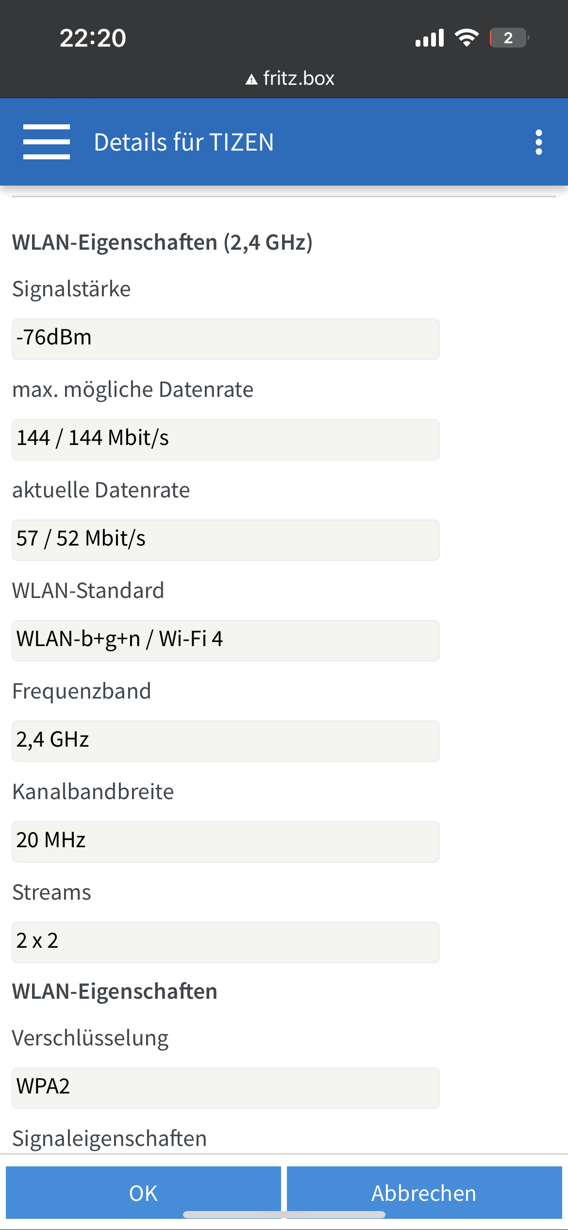

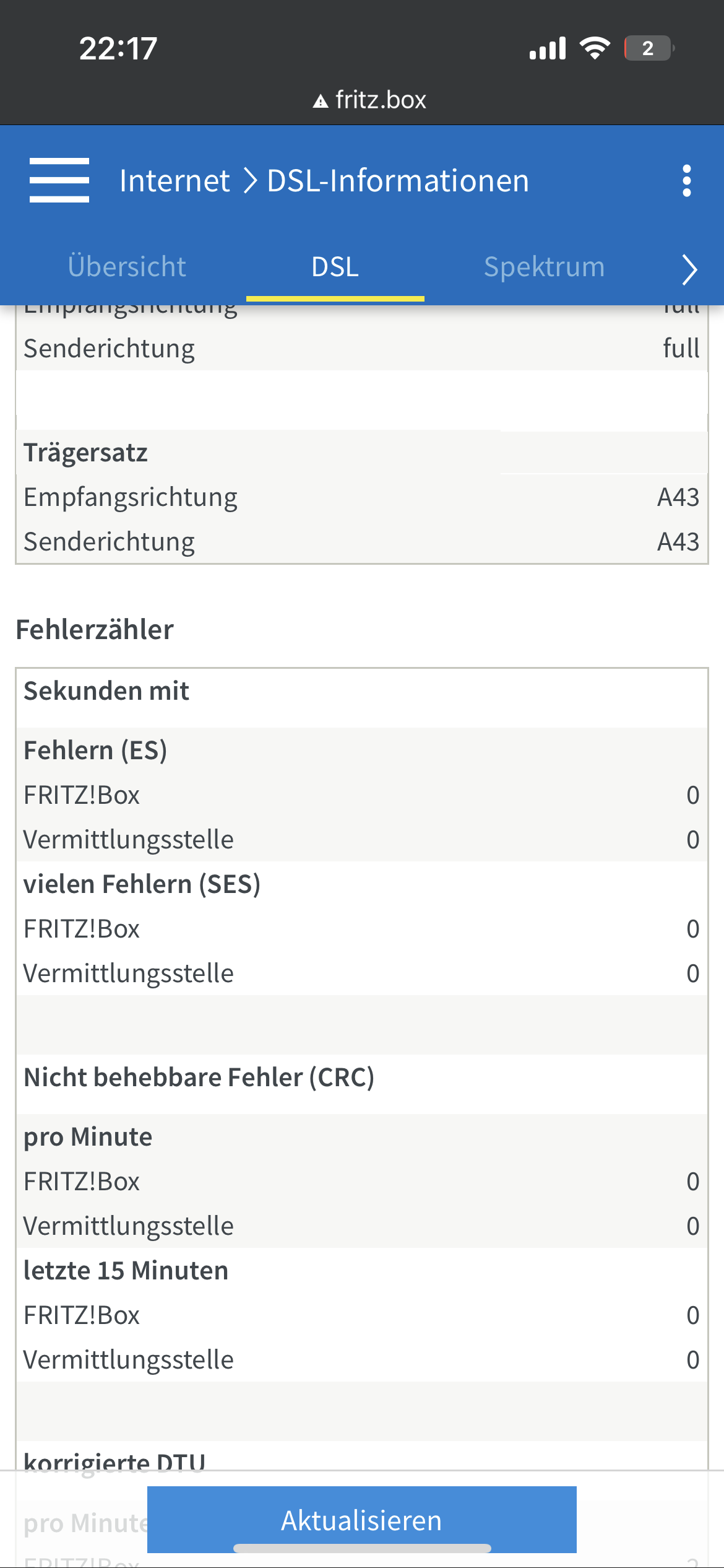

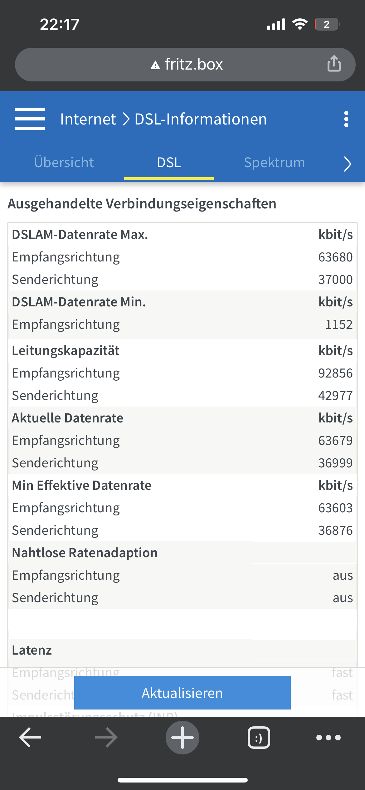

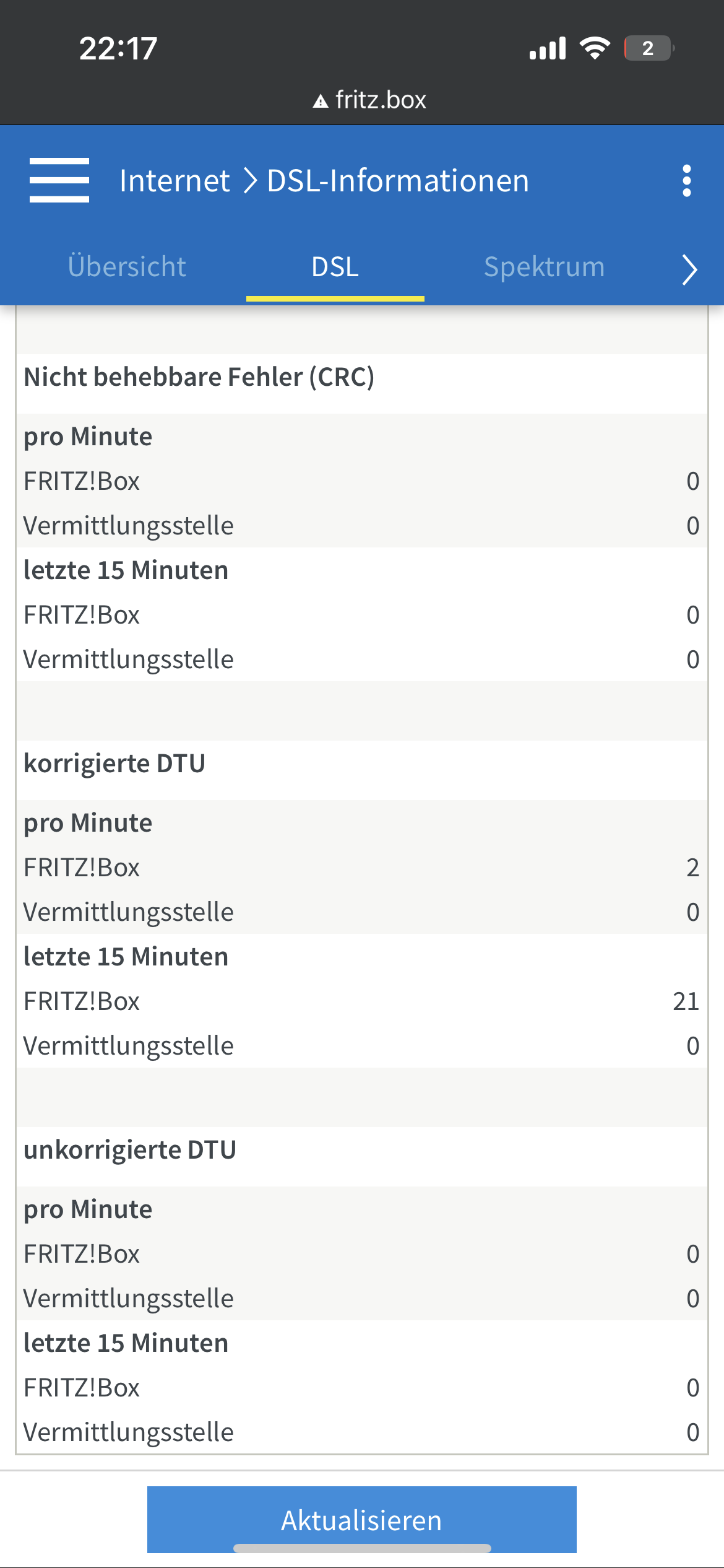

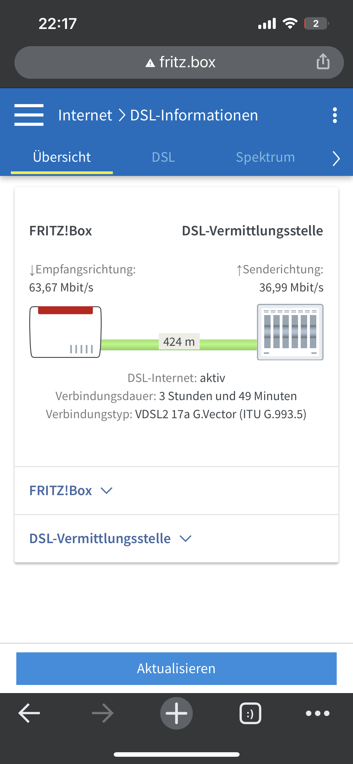

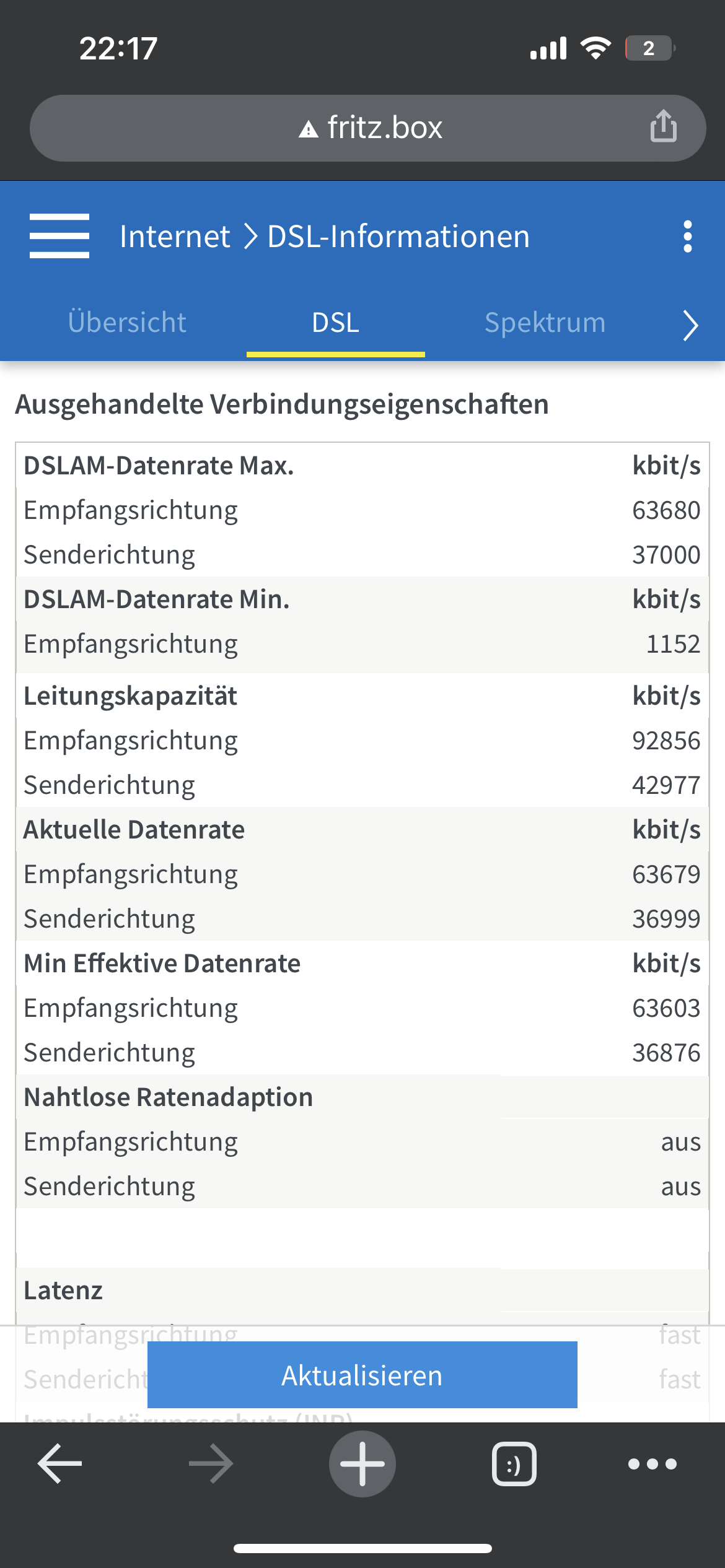

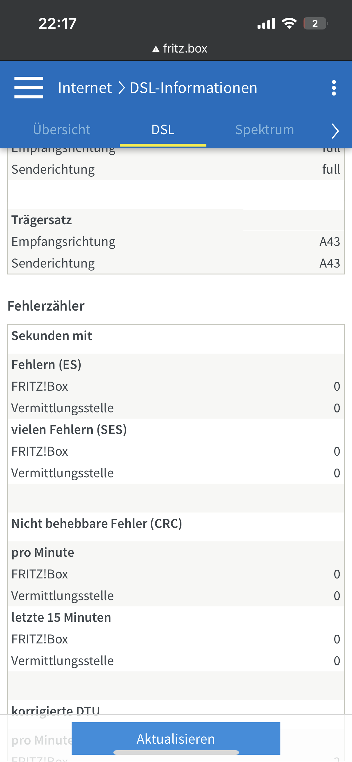

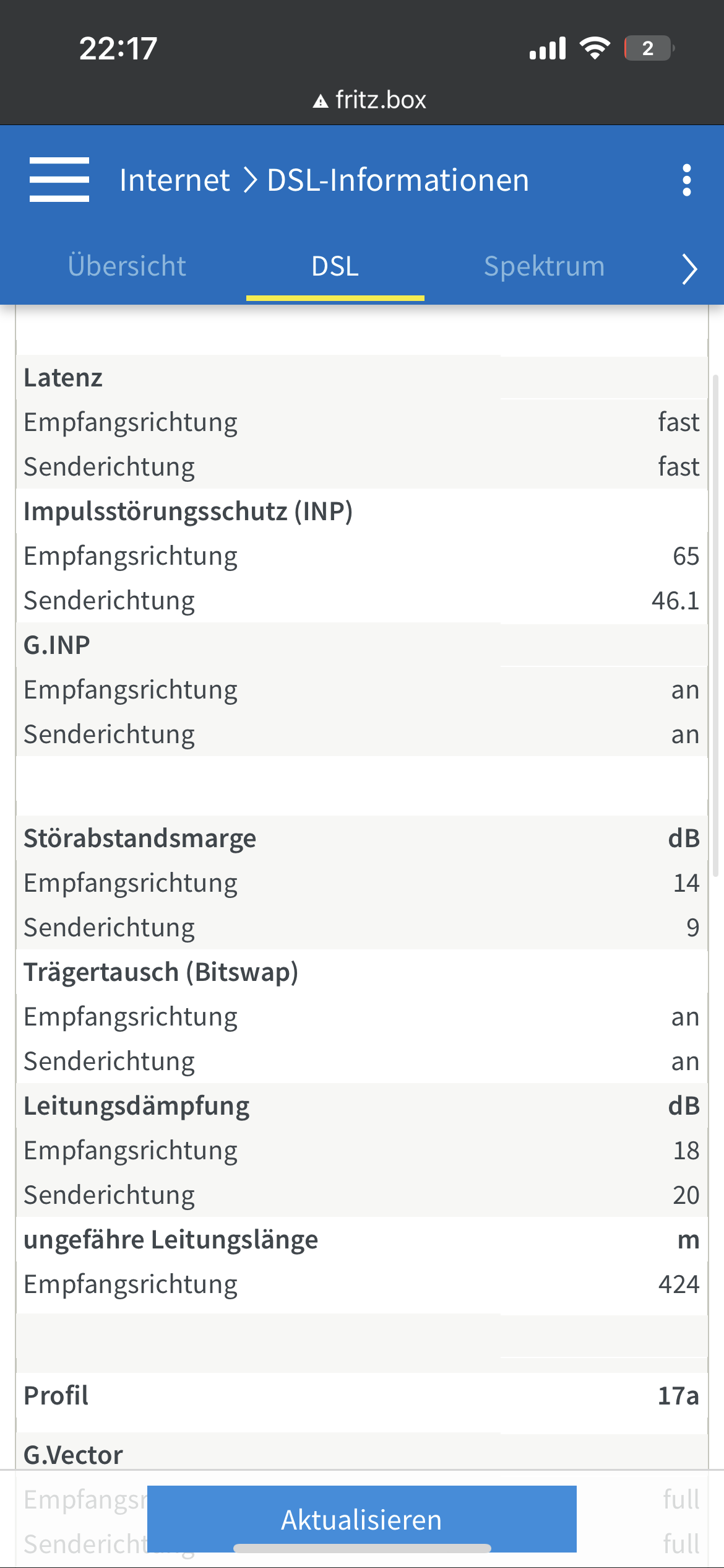

FRITZ!Box 7590 AX aus Österreich in Deutschland

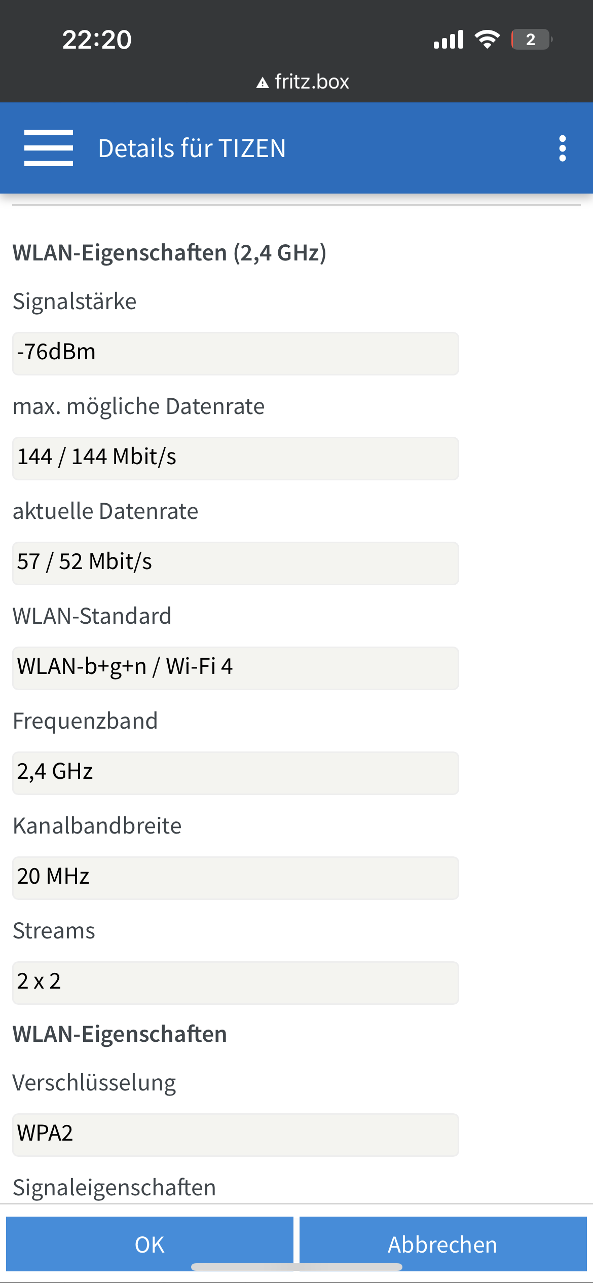

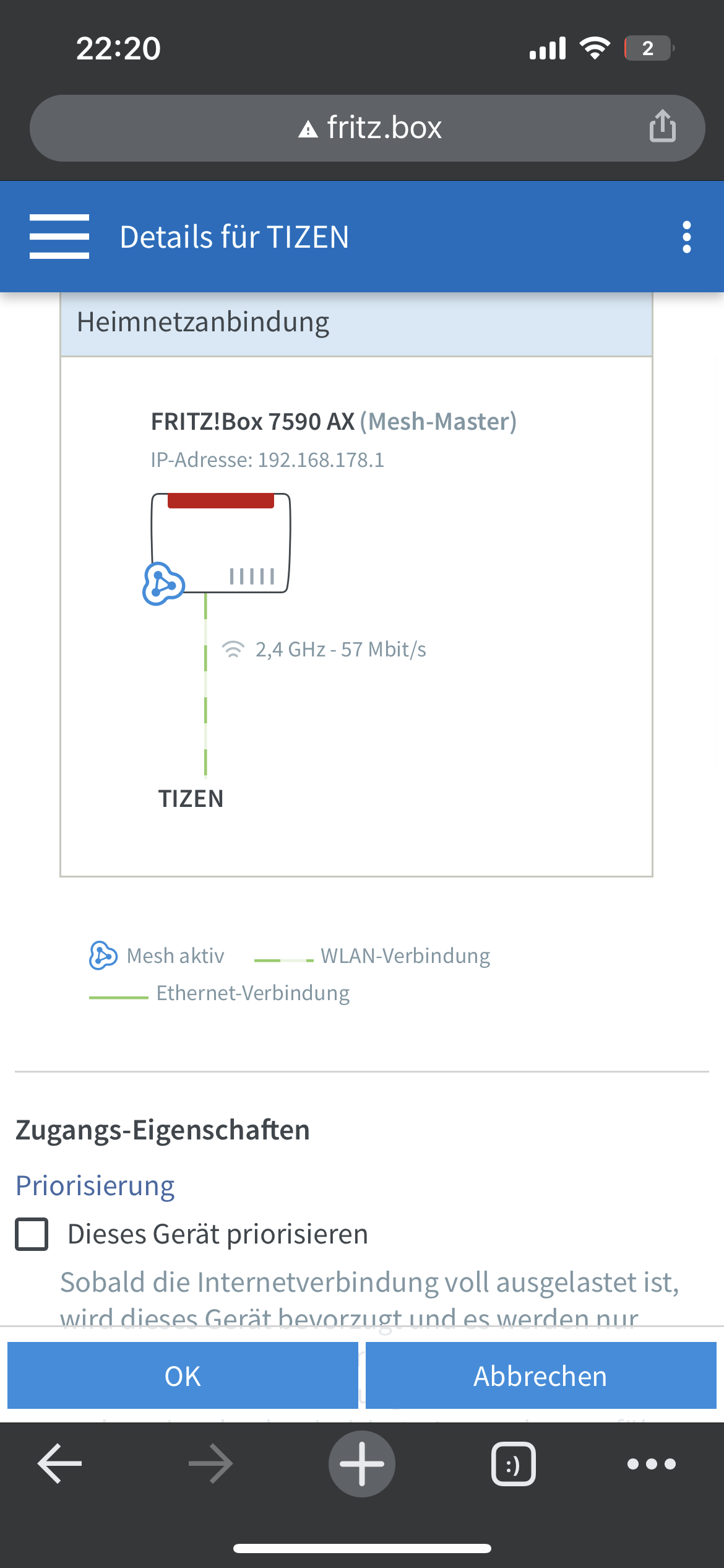

Bei den letzten Bildern steht „TIZEN“, das ist glaube ich der Fernseher im Wohnzimmer meiner Eltern den ich gerne „priorisieren“ würde damit dort am meisten Leitung ankommt
Und die Box bitte angeschlossen lassen für die nächsten Tage/Wochen. Der Anschluss ist derzeit stark gedrosselt, wenn die Drossel weg ist, kannst du so mit 85 Mbit/s im Download und 40 im Upload rechnen.

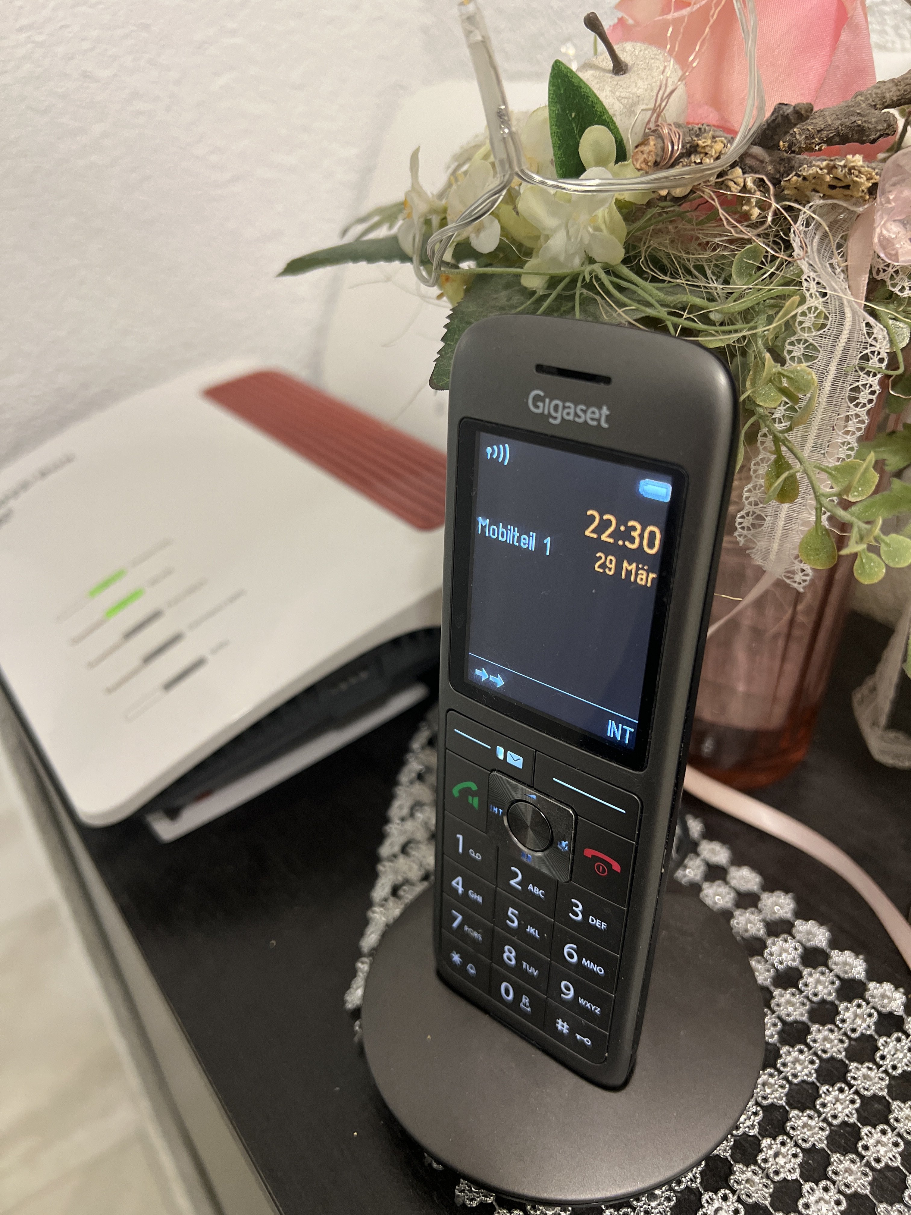

Hallo Freunde,
Mit dem Router hat soweit nun alles geklappt und er läuft, danke euch dafür.
Allerdings hat das Festnetz Telefon noch keine Verbindung. Anrufe tätigen oder empfangen klappt nicht.
Jemand eine Idee?
Was steht in der Web-Oberfläche fritz.box unter Telefonie → Eigene Rufnummer → (Reiter) Rufnummern? Wenn Du alle löschst und eine neue Rufnmmer anlegen willst, bekommst Du als Telefonie-Anbieter die Option „Anderer Anbieter“? Bei einer FRITZ!Box für Deutschland wäre es „Telekom“.
Das Telefonproblem hat sich auch erledigt. Danke trotzdem für die Bemühungen und Hilfe.
Wollte nur mal hier ein Update geben und evtl. den Problemlöser für andere zukünftig:
Auf der Seite wo man die Fritz.Box einrichtet kann man unten auf „Sprache & Regionen“ gehen, dort steht dann Österreich ausgewählt, da meine Box ursprünglich aus Österreich war. Deshalb wurden mir keine deutschen Anbieter im Dropdown Menü angezeigt. Das hätte alles vereinfacht.
Nachdem man hier auf Deutschland umstellt, startet der Router neu und man kann nach wenigen Minuten alles einrichten und kann endlich zb. „Telekom“ auswählen. Der Rest ist dann problemlos.
Gruß
Brauchst du aber alles nicht zwingend.. das sind ja nur Vorlagen. Andere Router haben mitunter gar keine Anbieterlisten. Da trägt man alle Einstellungen von Hand ein und eben dies geht ja auch in der Fritzbox, egal ob ich den anderen Anbieter nun "Reichspost" oder "Bundespost" nenne ;)
