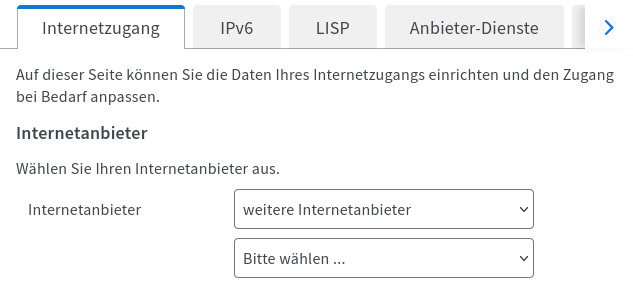

Kannst Du im Drop-Down "Weitere Internetanbieter" auswählen?
Yaldex schrieb:
Und kann ich das mit dem Smartphone alles einrichten oder muss es mit Laptop und LAN sein
till69 schrieb:
Ok Mist. Dann muss ich warten weil ich nur ein MacBook habe und da geht kein LAN rein 😅
Ja dropdown ging.

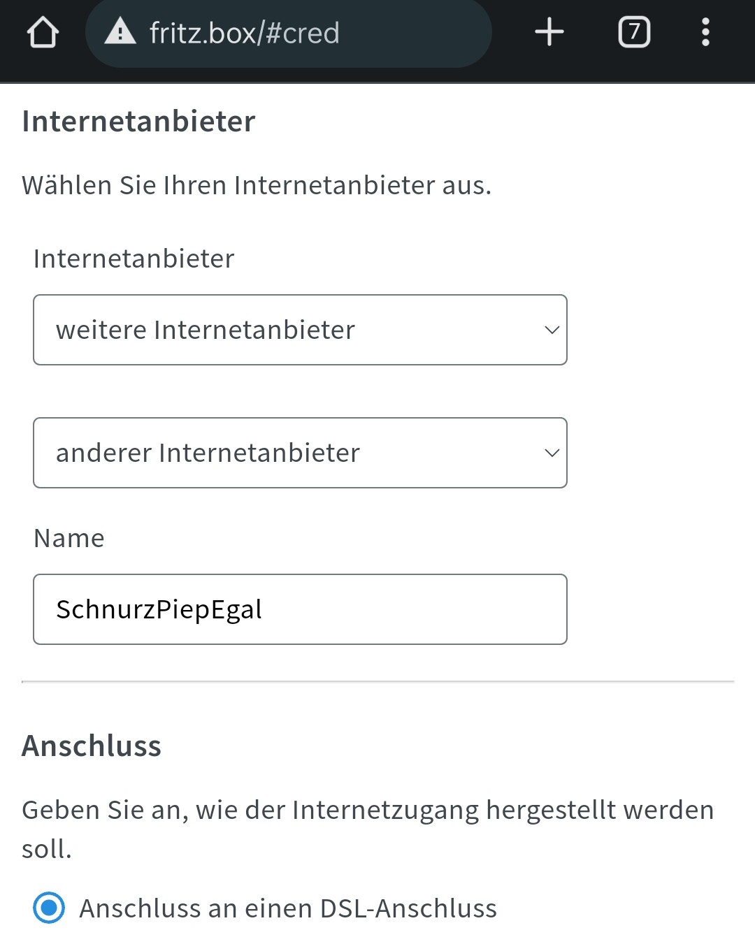

Wie von mir schon geschrieben, du nutzt sicher VDSL und musst somit die genannten VLAN-Einstellungen unterhalb eines anderen Anbieters eintragen, sonst kommst du nicht weiter.
Fang wie im Bild an und den Rest wie beschrieben.
