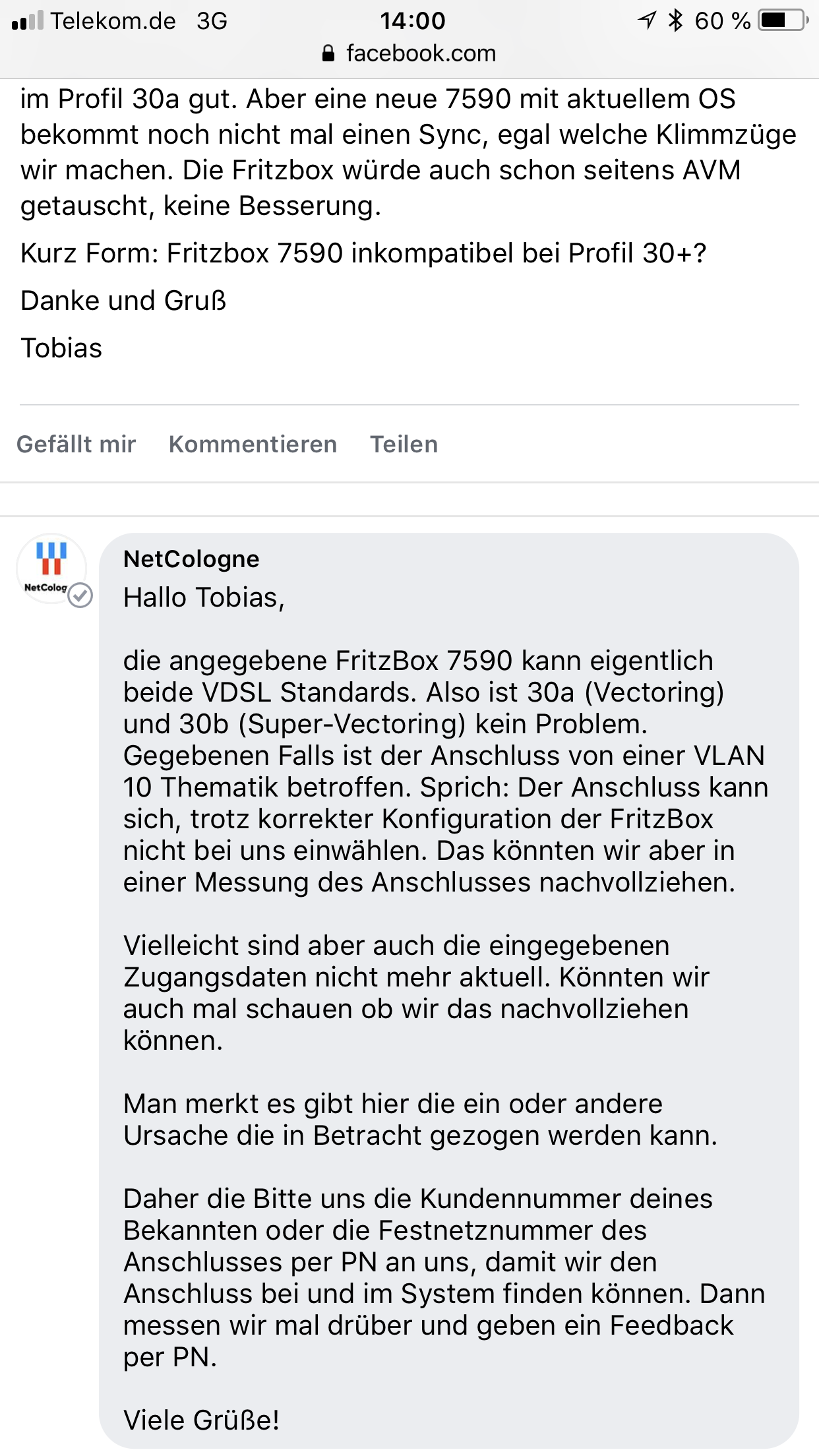

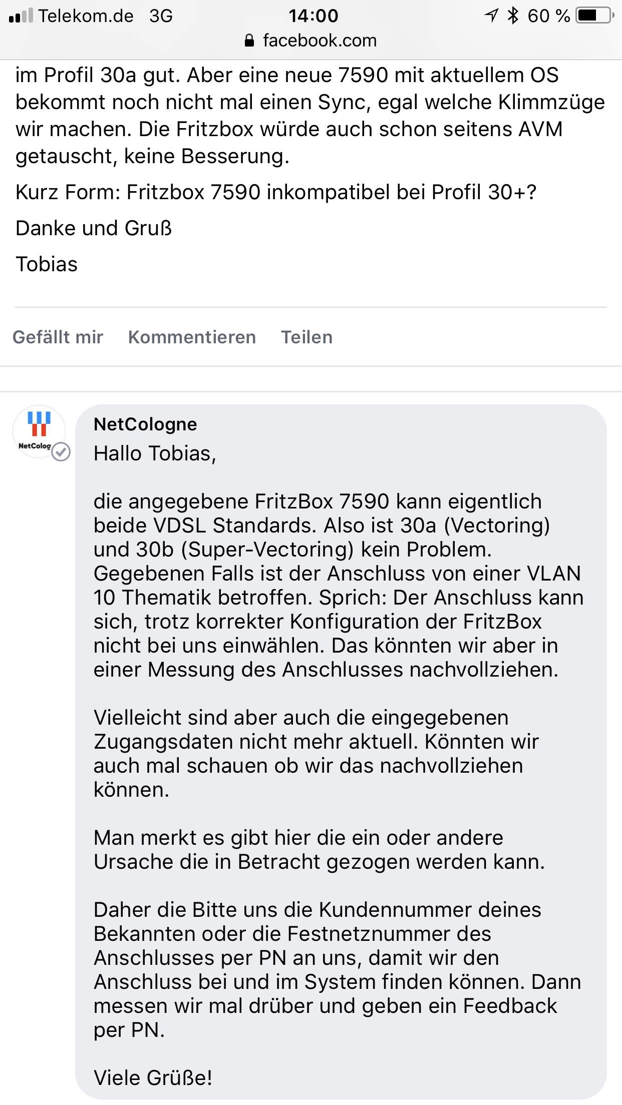

TheCadillacMan
Captain
- Juni 2005
- 3.206
Ich hab nicht den Eindruck, dass der Support auf Facebook weiß von was er spricht.
Super Vectoring ist 35b und was VLANs (die als Teil von Ethernet oberhalb der DSL-Schicht angeordnet ist) mit fehlendem Sync zu tun haben können verstehe ich auch nicht.
Das Angebot der Messung kann man natürlich trotzdem mal annehmen (kostest ja nix).
