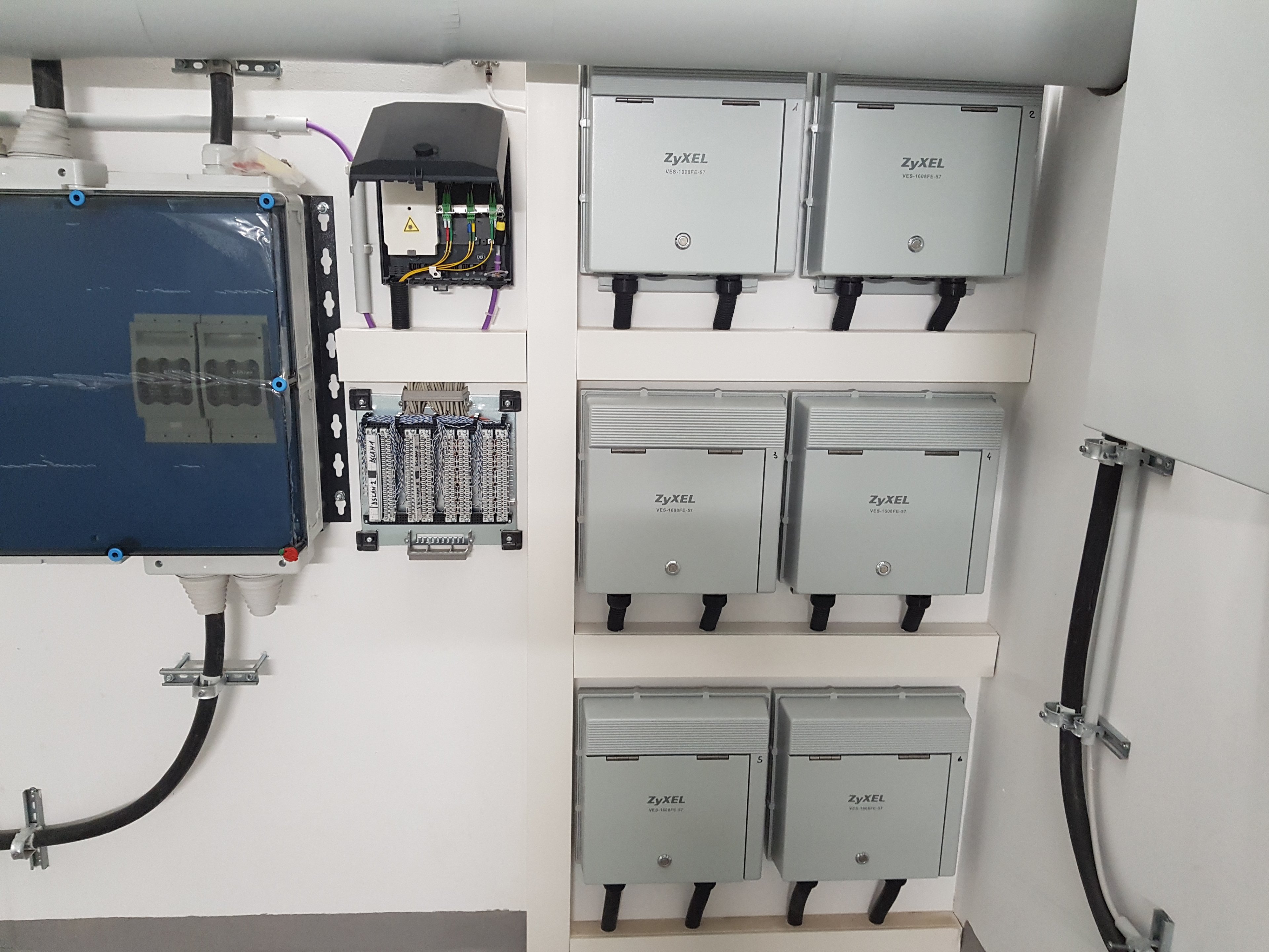

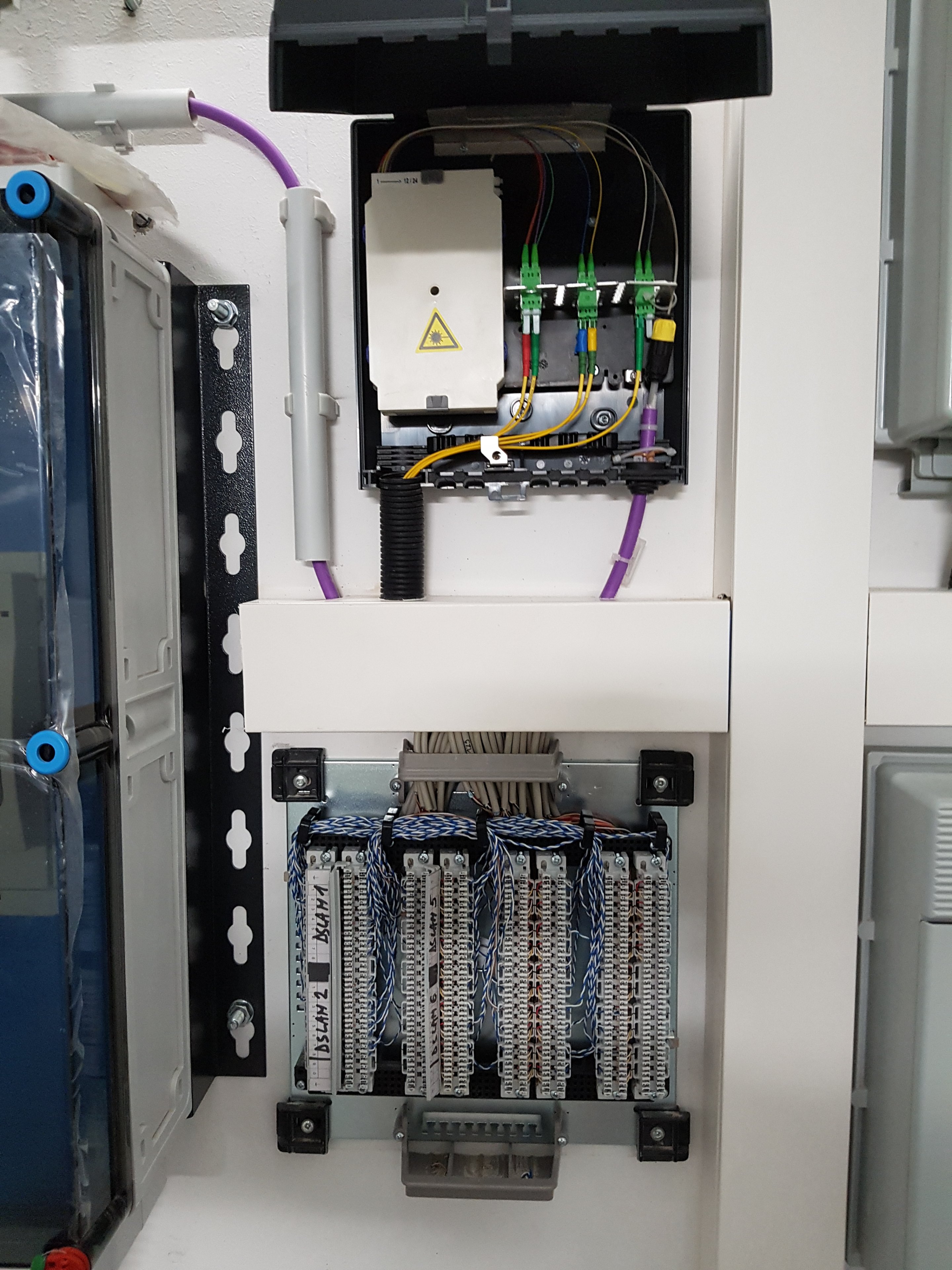

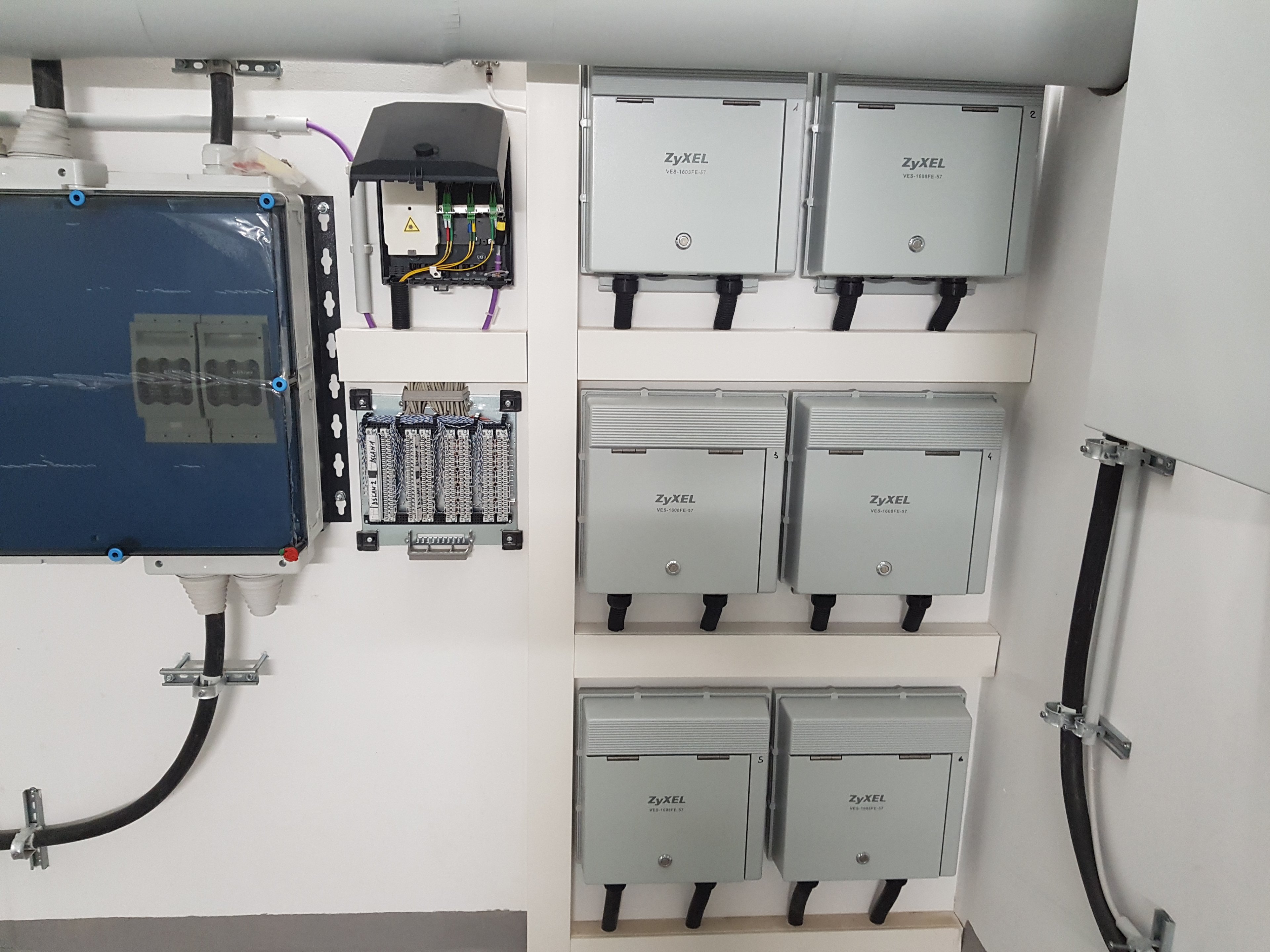

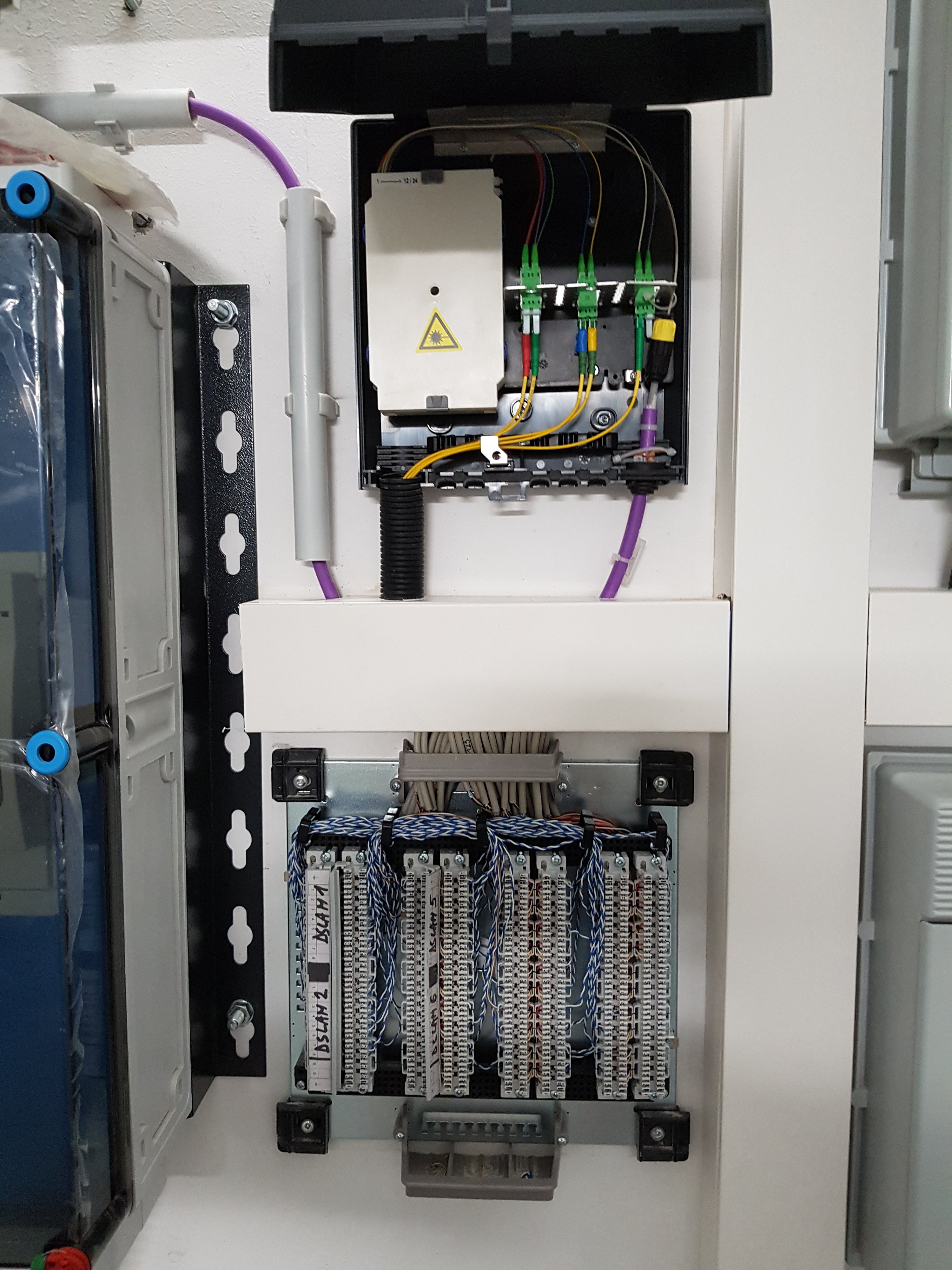

Bei meinem Bekannten wird das Glasfaser-Kabel nur bis zum Anschlusskasten geführt. Also klassisches VDSL und bei uns soll lt. NetCologne das Glasfaser bis in den Technikraum liegen, siehe auch anhängende Fotos. Ist also Fibre to the Building (FttB). Aber ist das nun im Endergebnis, also an meiner Telefondose in der Wohnung etwas anderes als VDSL?
Nein, bei dir kommt auch VDSL an, wie man auch auf den Screenshots der 7360 sehen kann.
Einziger Unterschied zu Anschlüssen über das öffentliche Telefonnetz ist das andere Profil. Bei dir 30a sonst 17a. Die 7590 sollte aber zumindest auf dem Papier beide Profile unterstützen.

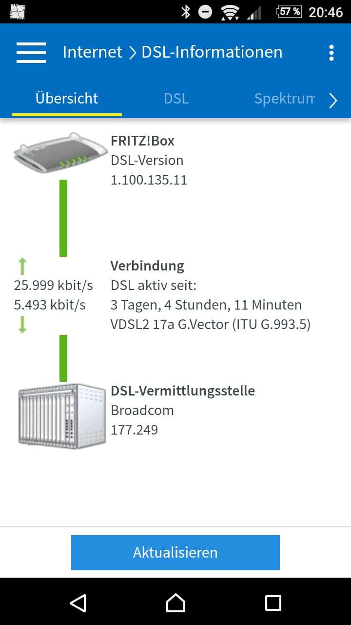

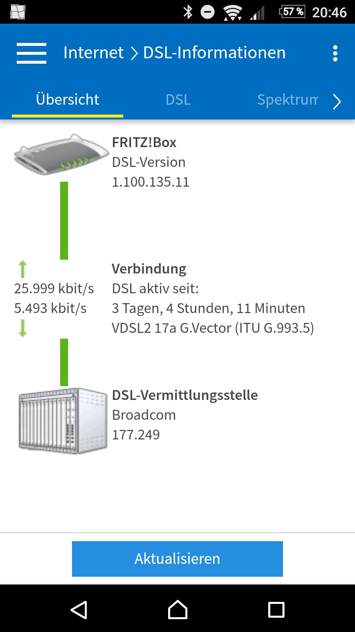

Bei deinem Bekannten funktionierte deine 7590. Hat der auch die gleiche Fritzbox wie du oder eine 7490 und in der Übersicht zu den DSL Informationen steht bei deinem Bekannten "VDSL2 17a G.Vector"?

das DSL-Profil bei meinem Bekannten in Frechen ist das "17a" - siehe anhändene ipg-Datei.
Welche Bedeutung hat dieses Profil überhaupt? Besteht das ein Zusammenhang mit der Einspeisung (Telefonkasten irgendwo = 17a, wie bei knoxxi und meinem Bekannten und Glasfaser 30a, wie bei mir)?
