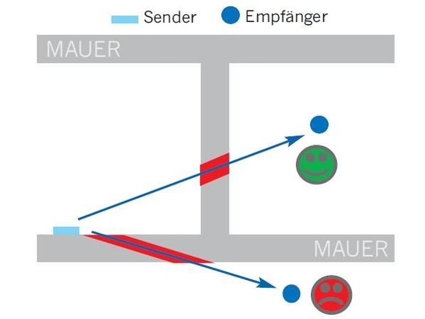

Es gilt: LAN besser als PowerLAN besser als WLAN. Es ist aber auch von den Geräten abhängig. Bei PowerLAN hängt es vom Strom-Netz des Hauses ab. Hier kann eventuell ein Elektriker helfen. Bei WLAN vom Material der Wände, Decken und Störeinflüssen.
Es gibt viele Faktoren, die WLAN beeinträchtigen können - Wände - der Feind im eigenen Haus.
WLAN für Einsteiger - Teil 1: Wir planen und bauen ein optimales Heimnetz | tom'sHARDWARE
WLAN für Einsteiger - Teil 2: Dualband, Überwachung, Multimedia und 1 km Langstrecke | tom'sHARDWAREAlles Gute kommt von oben! schrieb:Generell sollten Router, Access-Points und Mesh-Repeater frei genug stehen, damit die beim Betrieb entstehende Abwärme gut abgeführt werden kann. Überhitzte Bauteile können nicht nur schneller defekt gehen, im Grenzwertbereich der Temperaturen lässt auch die Leistung der Geräte nach. Je höher ein Gerät steht, umso freier können sich auch die Funkwellen ausbreiten. Wenn zudem, so wie bei uns, noch ein Treppenhaus zu überwinden ist, platziert man den Repeater am besten hinter dem Holz der Tür, um die Wand als Bremse zu vermeiden.
