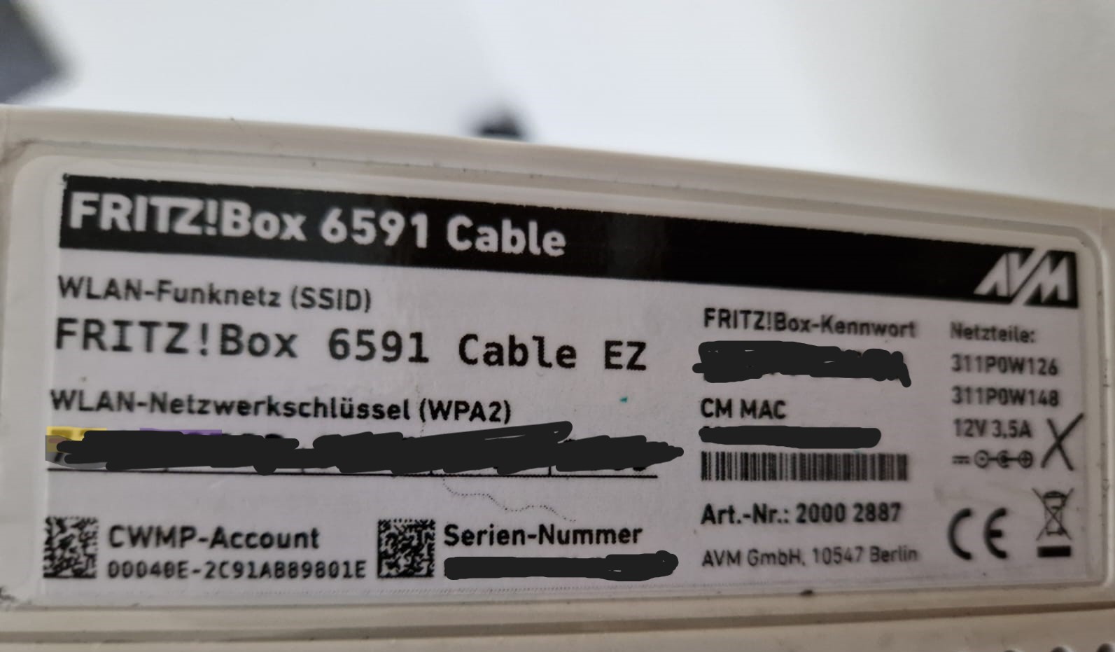

Anhand der Produktnummer kannst Du feststellen ob es eine Provider Box ist oder eben nicht.
Das wird keine freie sein. Sonst würde sie das Update finden.
endet auf 2887
