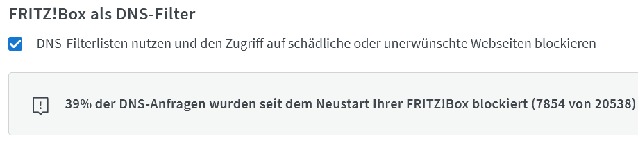

SamSoNight schrieb:
Interessanter finde ich den eingebauten DNS-Filter, der evtl. das Pi-Hole im Netzwerk überflüssig macht.
der auch echt gute Arbeit leistet :) (8.40-136765 BETA)
Der Neustart (Beta hatte ein Update) ist zu dem Zeitpunkt 18 Stunden her.
Reaktionen: Sascha631, StivO1981, raychan und 13 andere
