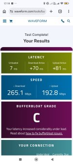

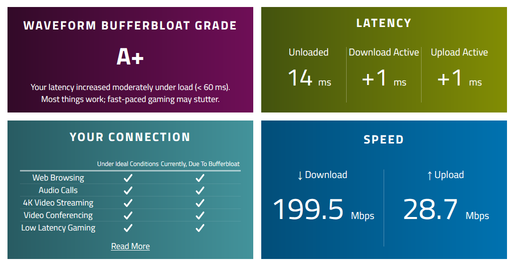

Spaßeshalber hab ich mal das über mein Smartphone das Uninetz getest wenn ich zufallig hier bin (Es ist um die Uhrzeit ziemlich unausgelastet)
Testprotokoll

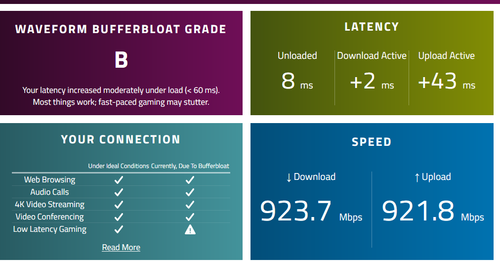

Ich schiebe gleich einen Test eines lokalen PCs hinterher (GB Anbindung)
Da ist kein kontrollierter, unkonfundierter Test.
Was ich aber damit sagen möchte: Auch mit "praktisch" unbegrenzter Bandbreite bzw hohen Upload Kapazitäten und professioneller Infrastruktur kann die Latenz easy einbrechen.
Edit:
Test an Ethernet (1Gb, Down/up symmetrisch) angebundenem Lokalen PC
https://www.waveform.com/tools/bufferbloat?test-id=5dcae8f5-331d-4457-ad23-da9ae6dc51d8
Bandbreite ist genügend vorhanden. Bei maximaler Upload-Auslastung des PCs bzw Netzwerkkarte (Intel I219-LM, schon etwas älter) steigt die Latenz um ca 40ms. Ich kann also nicht garantieren, dass nicht der PC das Bottleneck darstellt. Da während der max- Downloadrate die Latenz aber kaum ansteigt würde ich den Faktor PC vernachlässigen.
Dass sich das ganze von einem typischen (Cisco) Netz nicht auf Home-router 1:1 übertragen lässt ist klar.
Ich fands jetzt ganz spannend zu sehen, dass sogar hier die Latenz ansteigt, und zwar nicht mal auf die Download-Auslastung bezogen

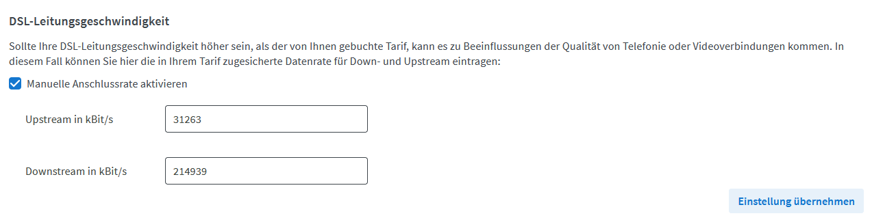

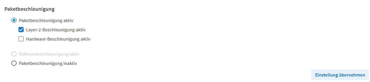

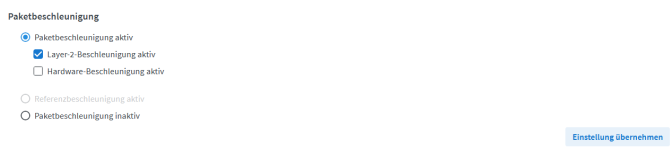

Ist mal zu hoffen das diese Bufferbloat Geschichte mal ein Ende hat.
Musste bei meiner FRITZ!Box 7590 Hardware-Beschleunigung abschalten und die Leitung "Drosseln"
Bufferbloat war dann kein Thema mehr.

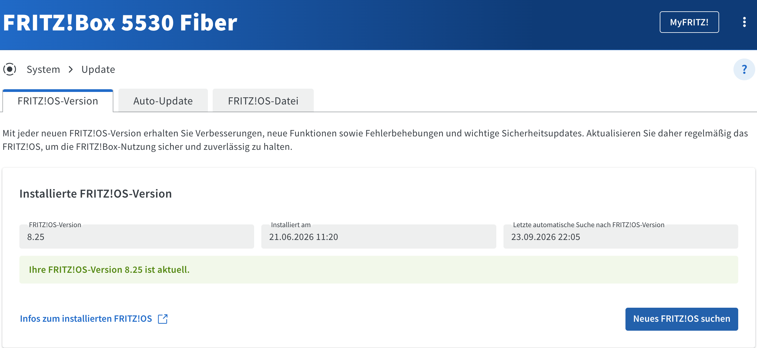

Betas findet man darüber sowieso nicht und mich nerven auch diese ständigen "neues Update für Fritz!Box"-News: Warum kann man nicht direkt in den Titel Beta schreiben? Ich bin offen für News, aber will das erst lesen, wenn es soweit ist, also Release und nicht Beta.hel666 schrieb:Schade, wird wohl dauern bis es auf der 5530 ausgerollt wird, hier gibts nur 8.25
Die deaktivierung der HW-Beschleunigung ist hier aber etwas widersprüchlich finde ich. Weshalb sollte dies den BBloat reduzieren?WetMar schrieb:...

Habe es mit und ohne getestet.CyrionX schrieb:Die deaktivierung der HW-Beschleunigung ist hier aber etwas widersprüchlich finde ich. Weshalb sollte dies den BBloat reduzieren?
Warum das so ist? Sollte man dann AVM fragen denn die wissen das schon sehr lange das es so ist habe auch lange mit dem Support deswegen Kontakt gehabt das sollte eigentlich auch in der 8.25 gefixt sein war es aber nicht.
- Aug. 2007
- 13.469
Leitung etwas drosseln ist aber normal, besonders noch ein Krümel mehr um auf A+ zu kommen, das mit der hardwarebeschleunigung leider nicht. 😅WetMar schrieb:Musste bei meiner FRITZ!Box 7590 Hardware-Beschleunigung abschalten und die Leitung "Drosseln"
