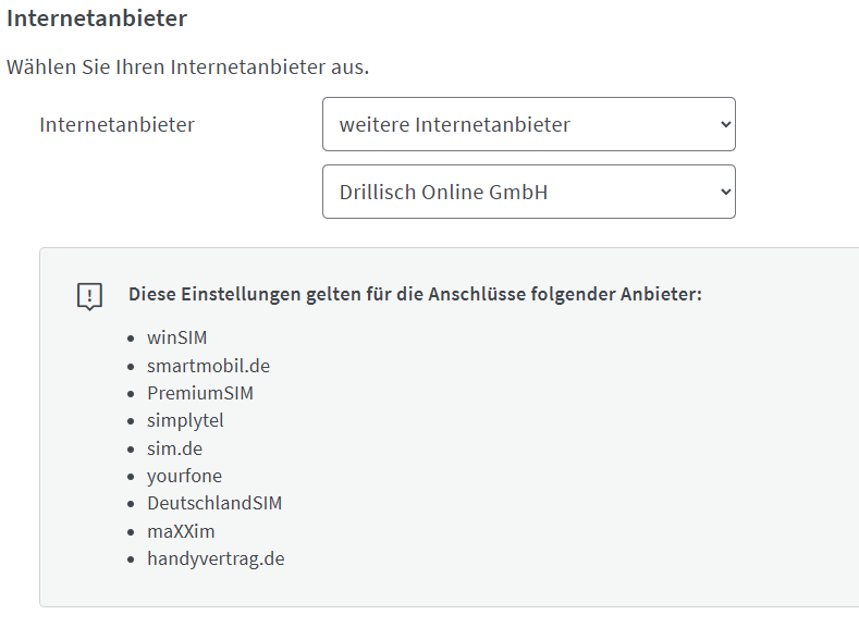

Da könnte ein Blick auf die Weboberfläche für die Konfiguration der Fritzbox weiterhelfen.
Unter "Internet" => "Zugangsdaten" => "Interzugang" sollte Einträge für andere Internetanbieter als 1&1 machbar sein. Wenn dies der Fall ist, so kannst Du die Fritzbox weiter verwenden.

Die fritzbox 7490 ist mit allen United Internet Verträgen kompatibel. Also alle drillisch Derivate wie sim.de, winsim, blacksim etc. und natürlich 1und1.

Das ist so nicht mehr ganz richtig. Die Anschlüsse der Drillisch-Marken münden zwar ins 1&1- bzw. wo der Backbone nicht verfügbar ist, ins Telekom-Netz, wie bei 1&1 direkt auch, haben aber Zugangsdaten nach eigenem Schema, ein eigenes Kundencenter etc..
Insofern sollte ein normaler Providerwechsel von 1&1 zu Drillisch anders als früher nun auch möglich sein.
