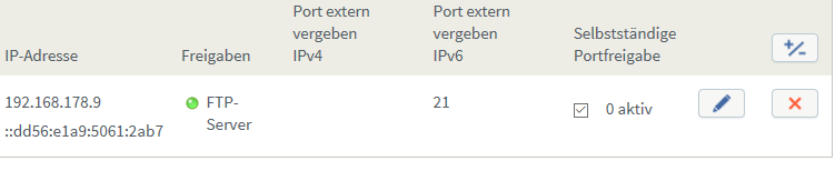

ich muss im Internet auf einen FTP Server zugreifen. Die Zugangsdaten habe ich. Jetzt bekomme
ich aber keinen Zugriff auf diese Seite. Habe im Menü der Fritzbox unter Freigaben den entsprechenden
PC freigeben mit den folgenden Einstellungen:
Aber es funktioniert weder mit firefox, Edge oder Filezilla.
Bin jetzt ratlos was ich noch einstellen muss um auf den FTP Server zuzugreifen.

Was mit dem port für IPv 4? du gehst nur über IPv6.

Die Portfreigabe die du in der Fritzbox machst sind die Ports die VON AUSSEN NACH INNEN auf den Netzwerk zugreifen duerfen. Also wenn du AUF einem Rechner in deinem Netzwerk einen FTP Server betreibst. Das hat mit dem Zugriff von INNEN NACH AUSSEN, also von einem Rechner im Netzwerk auf einen FTP Server im Internet nichts zu tun.

cyberpirate, für Daten downloaden benötigst du keine Freigabe in der Fritzbox, machs am besten rückgängig.
Die Fritzbox hat mit deinem Problem Höchstwahscheinlich nichts zu tun. Mach die FTP änderungen in der Fritzbox wieder rückgängig wenn du keinen FTP zugriff auf deine Fritzbox von aussen brauchst.

Ganz ehrlich ich bin derjenige der hier alles verwaltet ;) Sonst hätte ich wohl kaum die Einstellungen
wie oben im Bild in Post 1 gezeigt machen können. Und FTP ist nicht gesperrt. Nichts ist gesperrt. Ich
konnte das Problem jetzt zumindest auf den PC womit ich normalerweise arbeite eingrenzen. An
anderen PC´s funktioniert es. Daher scheint es doch nicht mit der Fritzbox zusammen zu hängen.
