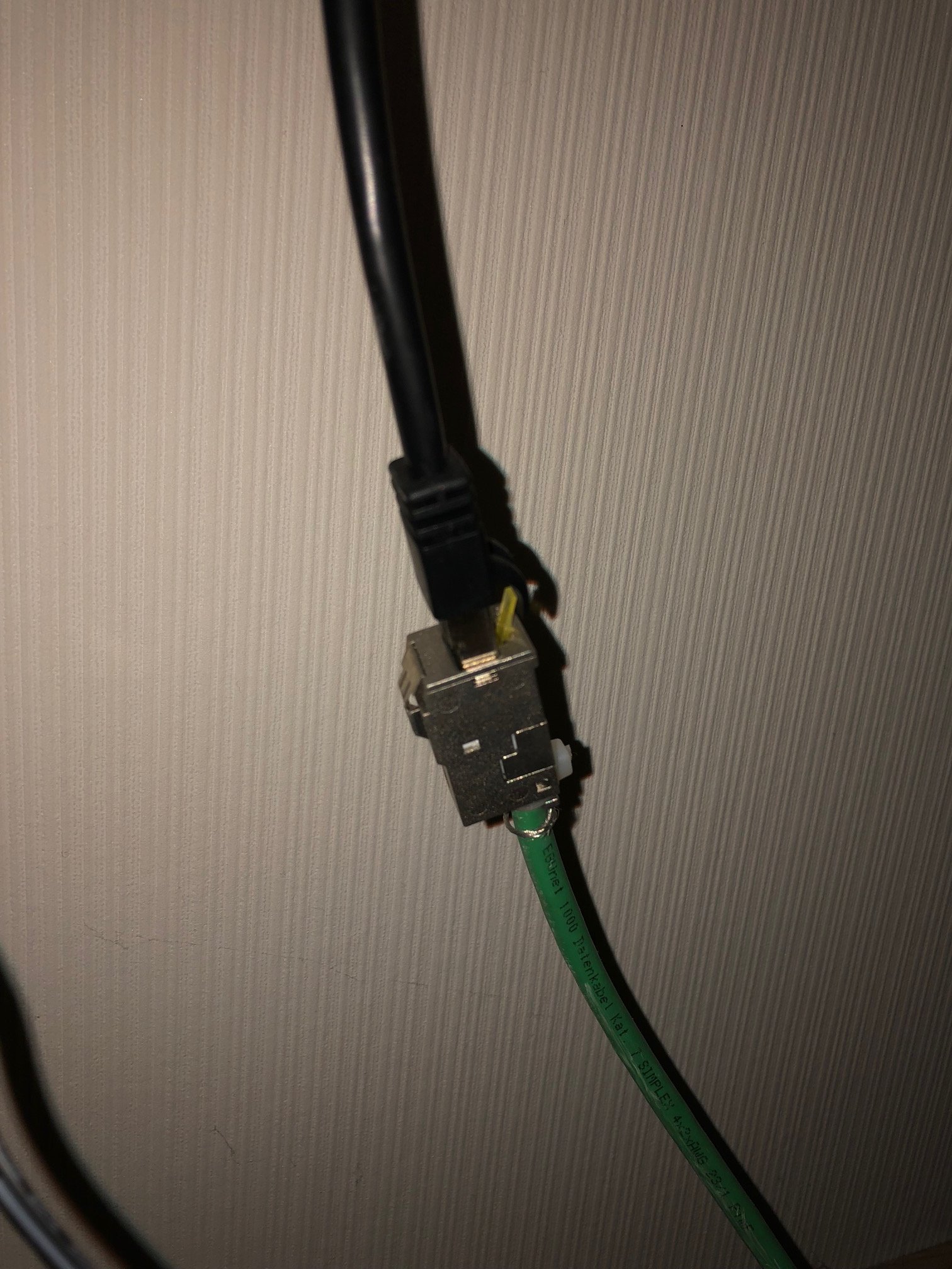

So, mit Laptop direkt ans Modem von der Glasfaser dran und ca. 410 Mbits gehabt am Lappi.
An der Fritzbox komme ich immer noch nicht über die 100 Mbits hinaus. Direkt mit LAN Kabel verbunden.... keine Chance.
Vom Glasfaser Modem gehe ich mit einem CAT7 Kabel in ein Telegärtner Patchverteiler. Vom Patchverteiler in die Fritzbox. Habe jetzt das Kabel direkt vom Patchverteiler in den Lappi gesteckt und hier kamen auch nur um die 100 Mbits an. Also ist entweder der Patchverteiler das Problem oder das CAT7 Kabel....
Auf dem Bild ist noch ein Stecker zu sehen. Den haben wir damals als Kupplung quasi genutzt und wollten immer nochmal eine Dose setzen. Dabei ist es aber auch geblieben.... Kann es daran liegen?

##Tom## schrieb:Vom Glasfaser Modem gehe ich mit einem CAT7 Kabel in ein Telegärtner Patchverteiler. Vom Patchverteiler in die Fritzbox. Habe jetzt das Kabel direkt vom Patchverteiler in den Lappi gesteckt und hier kamen auch nur um die 100 Mbits an.
Dann ists recht klar. Zwischen GF Modem und Patchverteiler ist mind. eine Ader nicht sauber durchkontaktiert, deswegen Fallback auf 100Mbit/s.
Die Kupplung selbst ist nicht das Problem, allerdings kann dort natürlich das Kontaktproblem auftreten.
Die Kupplung ist aber hoffentlich nicht an der beschriebenen CAT7 Leitung zwischen GF-Modem und Patchfeld, oder? Das würde bedeuten du hast Patchkabel aufs Patchfeld aufgelegt, dann ist auch klar warum ein Kontaktproblem vorliegt.

Sind alle auf Gig und die 100m erreiche ich eigentlich nicht. Es geht zwar zwei Etagen nach oben durch einen Schacht aber mehr als 50m niemals.
@h00bi
Also von dem GF-Modem geht ein kurzes Patchkabel direkt in die Kupplung und von da aus zwei Etagen höher in die FB. Der Elektriker hat damals dann das CAT7 Patchkabel an den Patchverteiler geklemmt/verdrahtet.
Ich hoffe einfach dass es ein Kontaktproblem an der Kupplung ist. Ein neues Kabel verlegen ist keine Option
@h00bi

Das ist keine Kupplung sondern eine Keystone Modul, da kann man auch einfach eine Aufputzdose kaufen und es einklicken
Lass den Elektriker kommen, der hat das verpfutscht. Der hat hoffentlich das passende Equipment (Fluke) um die Leitungen zu prüfen.
Bis dahin einfach ein langes LAN Kabel zwischen Modem und FritzBox legen.

So, kurze Rückmeldung.
Gestern das Keystone-Modul ausgewechselt und nun kommen überall die vollen 400 Mbits (meist sogar mehr) download und 200 upload an.
Ein Glück war es nicht das verlegte Kabel, sondern nur das Modul oder wie es angeklemmt war. Komischerweise konnte man beim überprüfen keinen Anklemmfehler o.ä. feststellen.
Vielen Dank für die Hilfe hier!
