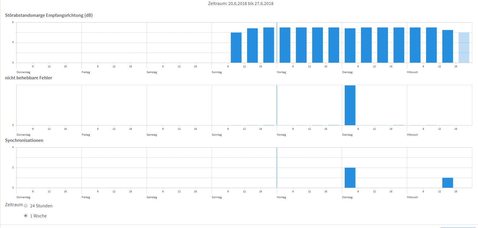

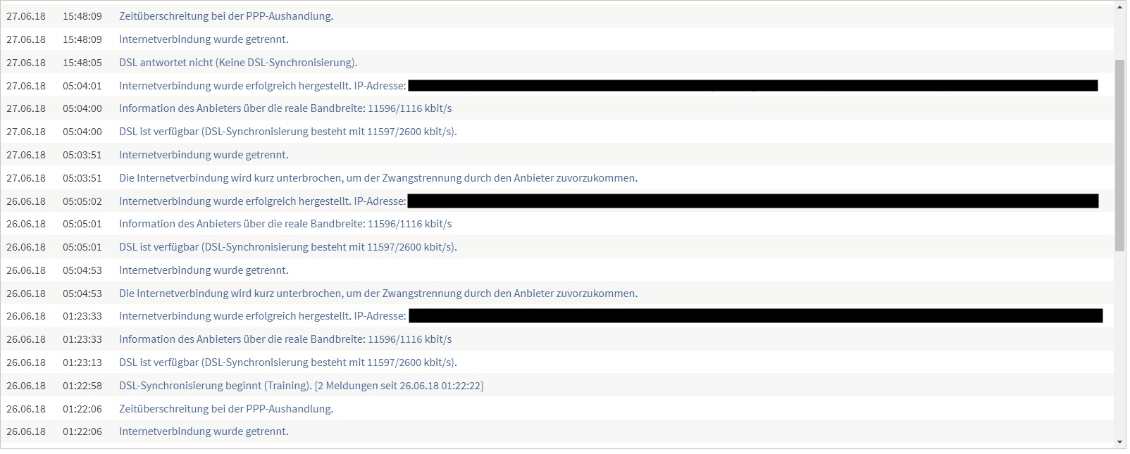

habe zurzeit das Problem das bei mir das Internet immer so ca. um 01:00 Uhr morgens ausfällt. Habe 1und1 angerufen da ich natürlich wissen wollte was das sein könnte. Hab dann mein Problem dem Mitarbeiter geschildert und hat die Leitung überprüft und es sollte alles in Ordnung sein (Was sie natürlich immer sagen). Er wollte mir sogar den Rat geben mir eine andere Leitung zu bestellen (Natürlich wird das mein Problem natürlich nicht beheben aber hey ich sitz dann wieder in einem Vertrag fest :).

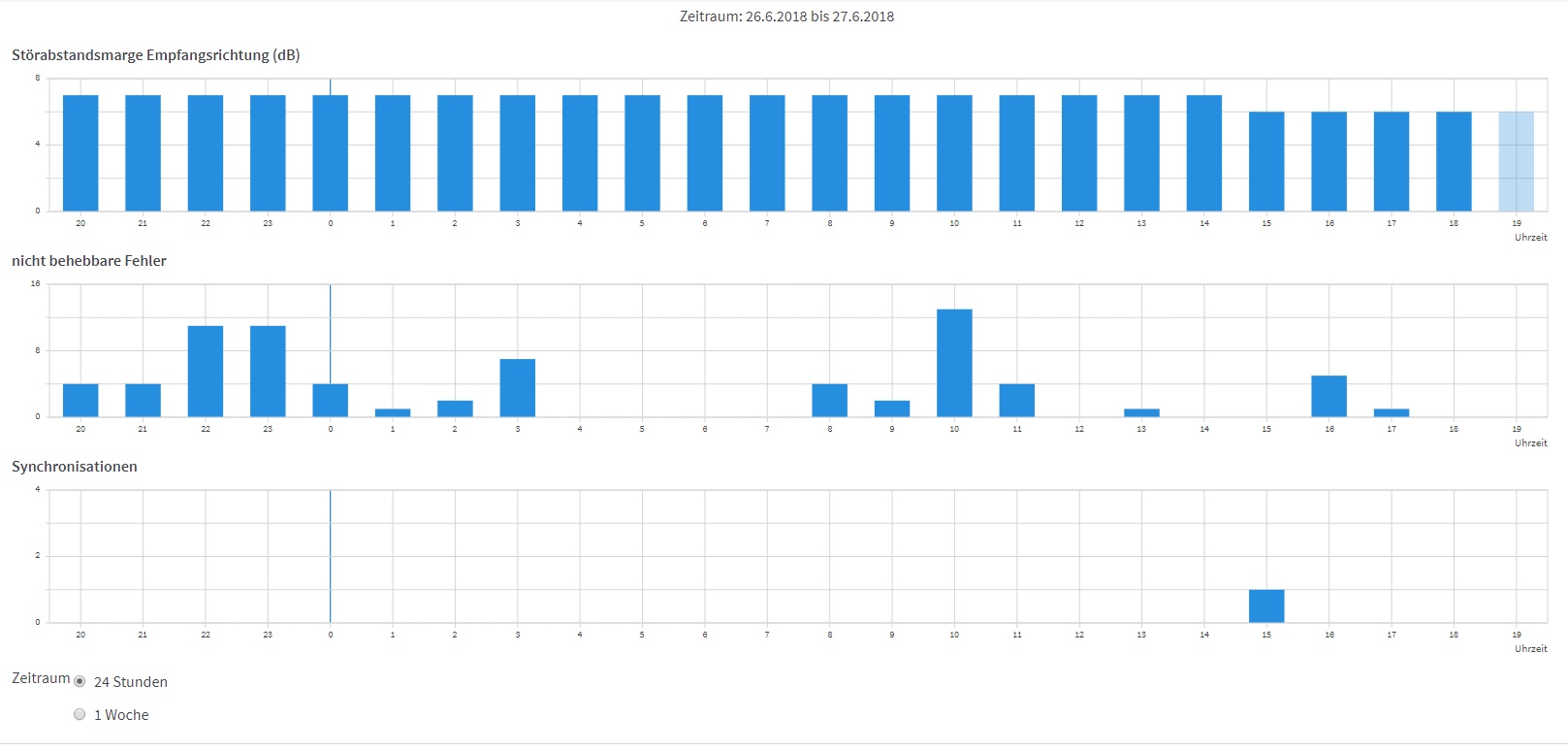

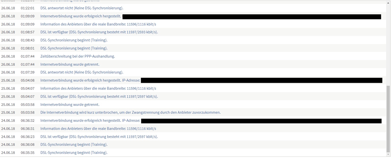

Jetzt zu meiner eigentlichen Frage. Und zwar habe ich bemerkt das in der FritzBox unter Statistik unter "nicht behebbare Fehler" ziemlich viele dabei sind. Ist das normal? Und immer wenn das Problem auftritt zeichnet die Box auf "Keine Synchronisation". Sie versucht sich zwar immer neu zu verbinden aber man muss erstmal so 15 min. warten bis sich wirklich wieder eine Verbindung aufbaut. Auch nach der Diagnose des Routers kamen keine weiteren Fehler seitens des Routers heraus.

Wenn keine Synchronisation zustandekommt, liegt es an der Leitung zwischen dem DSLAM und deiner Fritzbox. D.h. die Zwangstrennung durch den Provider kann man hier ausschließen. Wenn das Problem öfters auftritt, musst du weiter die Störung bei 1 und 1 melden und die müssen dann einen Telekom-Techniker beauftragen. Der kann die Leitungswerte messen und dich evtl. auf einen anderen Port klemmen. Du könntest höchstens mal in den Einstellungen der Fritzbox, bei Option Störsicherheit, von maximale Performance auf maximale Stabilität stellen und testen ob es was bringt.
1und1 hält leider an der Zwangstrennung fest. Allerdings sollte die FB die automatisch irgendwo zwischen 2 und 4 Uhr morgens legen, wenn man nichts verändert. Und ich denke (oder hoffe), dass die Hotlinemitarbeiter das erkannt hätten.
Von daher brauchen wir mal mehr Infos zu den DSL Daten und eine genauere Beschreibung davon, was genau passiert. Ist es nur eine kurze Unterbrechung oder dauert es länger? Bricht die Verbindung immer wieder ab?

Die Zwangstrennung dauert keine 15min. Neues aufbauen der DSL-Verbindung bei vorhandener Synchronisation dauert wenige Sekunden. Ich denk Zwangstrennung kann man hier ausschließen. Ich würde auch mal die Störsicherheitsoptionen durchprobieren.

Auch nochmal an alle die Zwangstrennung steht bei mir von 5:00 - 6:00 Uhr Morgens also nicht laut den Screenshots mal um 15:00 Uhr und mal um 01:00 Uhr Früh. >.>

Konnte sie exakt das vorlesen was im Log der Fritzbox stand, oder aber auch nur dieselben Zeitpunkte mit denselben Ereignissen und Leitungswerten?
Stumpf gesagt könnte sie ja auch einfach den 1&1 Gegenpart der Fritzbox ausgelesen haben, dessen Log & Verbindungswerte sich mit denen deiner Fritzbox nahezu gleichen.
Wenn du also in der Fritzbox einen Sync-Verlust um 01.24 Uhr lesen kannst, wird ein solcher Eintrag auch bei den Systemen von 1&1 auftauchen, á la "01.24 Uhr: DSL-Synchronisation zu CPE verloren".
Dämpfungswerte, Abstandsmargen, Sync-Bandbreiten ebenso. +/-
Und um Zwangstrennung geht es hier nun wirklich nicht.
