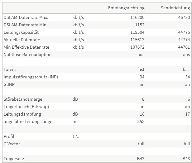

mein Wechsel von Kabelinternet auf VDSL hat soweit geklappt. Gestern wurde die Leitung eingerichtet. Down- und Upstream zu 100% da (100/40).
Ich habe allerdings immer wieder Verbindungsabbrüche und die Fritzbox muss sich neu synchronisieren. Möglicherweise liegts an meinem Kabel zwischen TAE und Router. Hatte aufgrund der Örtlichkeit auf ein 6m Hama-Kabel gesetzt.

Die Störabstandsmarge ist zu niedrig.
Ab 6db oder weniger kann es zu Aussetzern kommen.

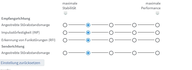

Versuch daher mal in der "Störsicherheit" mehr auf Stabilität zu gehen.
Ansonsten teste es mal mit dem Originalkabel.
Aber die vollen 100/40 bei 353m zu bekommen ist auch nicht schlecht. :)
Eine Störabstandsmarge unter 6 dB gilt es in der Tat zu vermeiden aber alles darüber ist im Normalfall kein Problem. Der DSL-Treiber der FRITZ!Box ist auch scheinbar so programmiert dass er die Verbindung bis 6 dB ausreizt. An langen Leitungen ohne Limit durch den DSLAM ist das nämlich der Wert den man meistens aus der FRITZ!Box abliest.

Seit 16 Uhr keine Abbrüche mehr. Um 18 Uhr auf den TAE-Adapter + Cat6 Kabel umgestiegen. Alles stabil. Vermute langsam, dass es eher eine Uhrzeit bedingte Störung ist. Mal schauen, was morgen tagsüber passiert.
Zusätzlich mal noch die Parameter in Richtung Stabilität geschoben.
