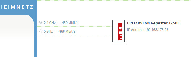

Jetzt wieder mal genau nach anleitung gemacht, verbunden hatter sich. Kein Mesh.

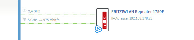

Es hat endlich geklappt ... alter was ne Geburt :grr:
Ich habe erstmal Repeater Reset gemacht, ausgesteckt, Fritzbox neu gestartet und vorher jeglichen Eintrag gelöscht. Dann den Repeater neben dem PC eingesteckt und per LAN angeschlossen. Bin dann ins Menü und habe das Netz händisch ausgewählt mit Passwort etc. pp. da stand dann aber was von wenn ich den ins Mesh haben will muss ich das über die WPS Tasten machen. Naja egal.
Dann ist mir aufgefallen das angeblich die Verbindung aktiv ist aber die WLAN Balkenanzeige hat ständig geblinkt. Ich habe den Repeater nochmal aus der Steckdose geholt und in Nähe des Routers in die Wand gesteckt. Das Blinken der Balkenanzeige ist nicht weggegangen und er wollte sich auch nicht mit der Box verbinden.
Dann habe ich am Repeater bestimmt 10 Sekunden die WPS Taste gedrückt und das gleiche dann am Router, dann hörte das blinken auf und wurde zu einer konstanten Signalanzeige und siehe da :

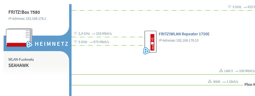

Bei mir hatte damals das Anbinden des 1750E via WPS per WLAN prompt geklappt - läuft jetzt so problemlos seit bummelig vier Jahren. 😇
