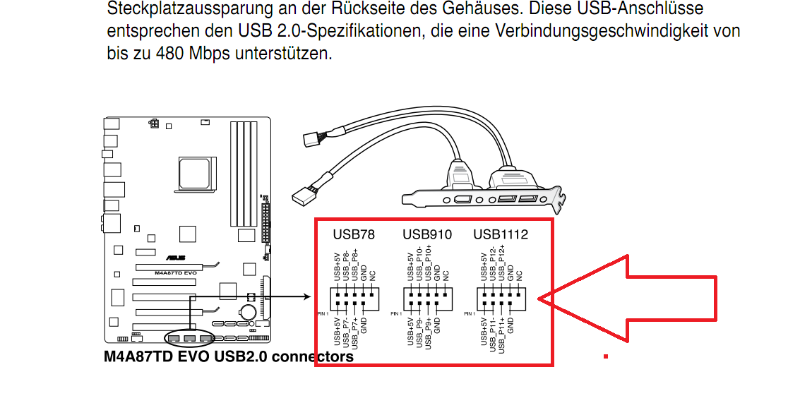

Diese Masse-Kontakt-Federn meine ich:
Sind diese Verbogen, oder liegen nicht an, oder sind gar stark verschmutzt kommt es zu einem schlechten Masse-Kontakt. Dies kann zu Deinem Problem führen, da es ja anscheint nur bei Geräten mit extra Stromversorgen auftritt.
Extra Stromversorgen/Netzteil bedeutet eben auch, anderes Masse-Potenzial.

ACHTUNG ! Man kann damit auch eine Maus an diesen verkehrt verbundenen USB Anschlüssen KILLEN.
Mir schon passiert. Die Maus war nicht mehr zu reaktivieren.
Das Verbindungskabel ist kein Bracket, welches exakt in die Anschlüsse passt. Achte dabei auf PIN1 links ausrichtend.
Es ist bestimmt ein Flachstecker, der in 5 PINS auf 4 oder 5 PINS passt wobei der 5. PIN (NC) unten rechts fehlt. PIN 1 am Stecker auf PIN 1 der Anschlüsse (links). So kommen zwei USB Stecker an einen Anschluss, weil der 5. PIN unwichtig ist, aber oben belegt werden kann ...
Welche von jedem Stecker belegt sein müssen, sind die PINS :
PIN BOARD "USB Px+" == front USB2+
PIN BOARD "USB Px-" == front USB2-
PIN BOARD "GND" == front "GND"
PIN BOARD "Power 1,5V" == front "VCC"
PIN BOARD "NC" (OBEN) == UNWICHTIG (kann aber mit dem Stecker oben verbunden werden).
NC bedeutet übrigens == "Not Connected"

Ich versteh nicht so recht, was die Massekontakte mit meinen Front-USB-Anschlüssen zu tun haben sollen, das was dein Bild mir zeigt, ist ja die Mainboardblende hinten.. ;)
Und falsch herum aufm Board isses auch nicht angeschlossen - ist auch gar nicht möglich, weil da, wo der fünfte Pin in der Reihe fehlt, ist auch kein Loch, sodass es nicht anders passen würde. Und der Stecker hat eine Kerbe dran, sodass er auch nur in einer Richtung passt.
Das Bild zeigt NICHT die Mainboardblende hinten, sondern die INTERNEN USB ANSCHLÜSSE an die die Frontanschlüsse angeklemmt werden müssen !
Ist auf deinen Steckern irgend eine Bezeichnung der PINS vorhanden ? Schau in die Beschreibung zu deinem Gehäuse !
Wie lauten die PIN Bezeichnungen ?
Ich meinte nicht dein Bild, sondern das von DrAgOnBaLlOnE.
Auf dem Stecker steht nichts, Anleitung zum Gehäuse hab ich zwar grad nicht hier, aber der Stecker ist definitiv nicht anders anschließbar, er geht nur so anzuschließen, wie er angeschlossen ist.
