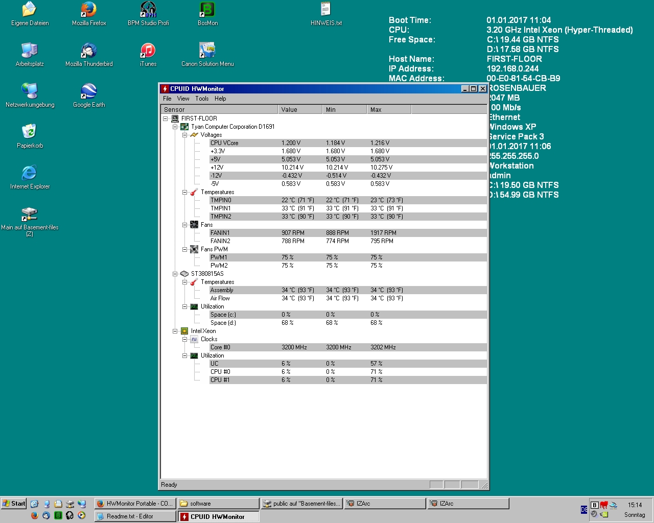

Hab jetzt mal ein paar Stunden mit dem PC gearbeitet und wollte dann die CPU-Temperaturen auslesen. Stellte dann aber fest, daß das scheinbar nicht unterstützt wird. Mit Hilfe mehrere einschlägig bekannter CPU-Temp-Tools konnte ich keinen Wert ermitteln. Werde gleich noch mal im BIOS nachschauen, aber wie gesagt, ich denke, der PC ist ausreichend gekühlt.
Allerdings ist mir aufgefallen, daß die Netzteil-Spannung beim Sollwert "+12V" nur etwa knapp über 10V beträgt. Siehe dazu auch das Bild!
Das deutet doch wiederum auf das Netzteil? Was sagt ihr dazu?

diese ausgelesenen spannungswerte sind nur ein grober anhalt, da müsstest du mal mit nem multimeter direkt nachmessen.
aber wenn der wert stimmen sollte ists klar das die kiste ausgeht.
