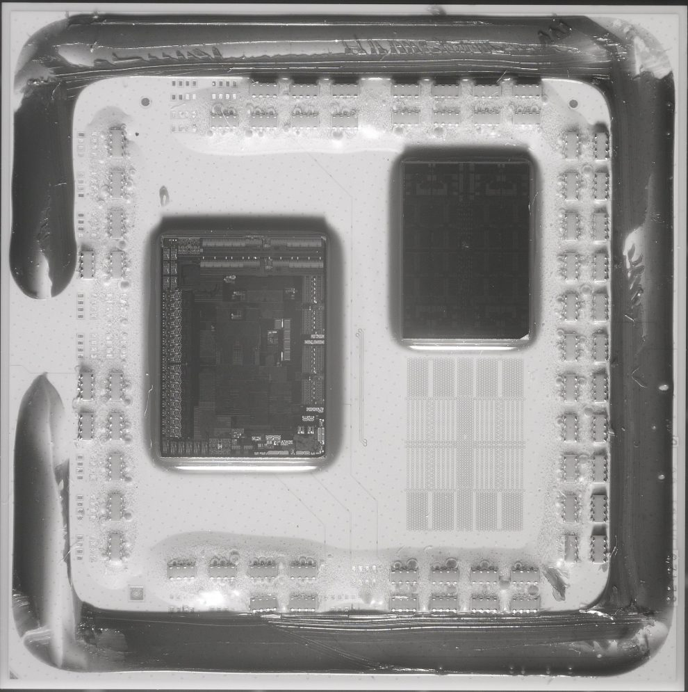

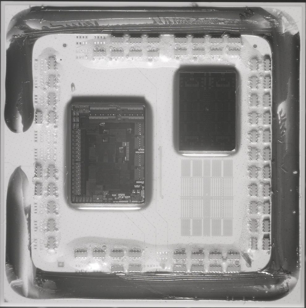

Erbsenmethode ist bei Ryzen nicht empfehlenswert, da der Hotspot sich nicht in der Mitte vom Prozessor befindet.
https://www.igorslab.de/ryzen-3000-...asymmetrische-design-mit-interessantem-fazit/
Mach einen Klecks in die Mitte und verteile die Wärmeleitpaste mit dem Spachtel der Kryonaut von dort aus zu den Rändern.

Die Temperatursensoren des Ryzen geben immer den Peak-Wert einer der vielen Sensoren zurück und keinen Durchschnitt. Wird gespielt und es werden nicht alle Kerne ausgelastet, dann boosten einige Kerne höher, die dann natürlich auch heißer werden. Bei Prime sind alle Peak-Werte logischerweise niedriger, auch wenn der Durchschnitt höher liegt.
Architektur

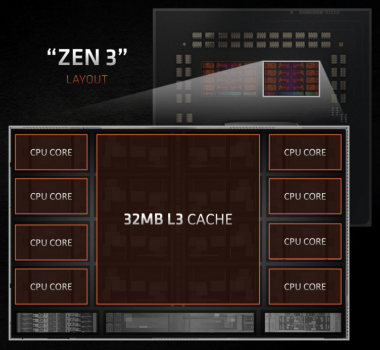

Die Architektur der CPU berücksichtigen. Der Ryzen 5 3600(X), Ryzen 7 3800X, Ryzen 5 5600X, Ryzen 7 5800X hat ein Chiplet und der Ryzen 3900X, Ryzen 3950X, Ryzen 5900X, Ryzen 5950X hat zwei Chiplets. Ein Chiplet hat acht Kerne und daher maximal 16 Kerne. Bei Ryzen ist das Chiplet mit dem Heatspreader verlötet und damit eine gute Wärmeübertragung mit dem Heatspreader gewährleistet. Wie im Grundlagenartikel | Igor'sLAB zum Ryzen 3000 beschrieben, befindet sich der Hotspot dennoch genau da, wo sich das Chiplet - bzw. die CPU-Kerne - befindet, da die Hitze nicht schnell genug über den Heatspreader verteilt werden kann. Wie im Grundlagenartikel | Igor'sLAB zum Ryzen 3000 beschrieben, müsste eine optimierte Cold Plate entwickelt werden, die vor allem die Seite mit dem Chiplet / den Chiplets kühlt und nicht mittig.

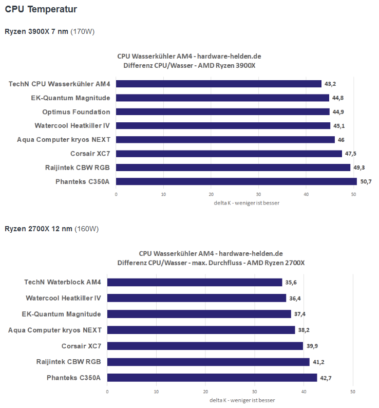

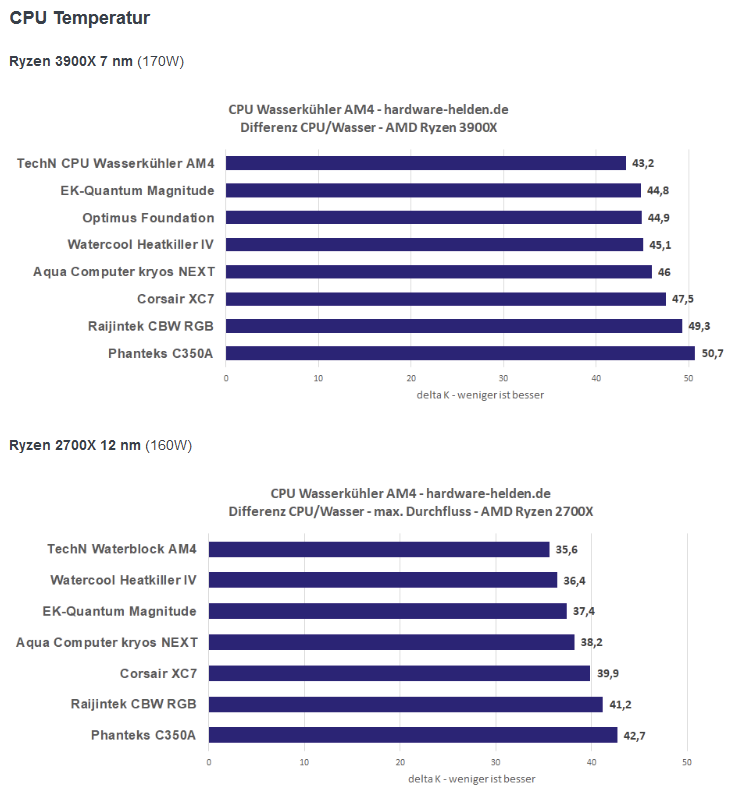

Ryzen 3000 perfekt kühlen – eine praktische Testreihe auf der Suche nach dem perfekten Wasserblock fürs asymmetrische Design mit interessantem Fazit | Igor'sLAB
Sieben Wasserkühler für AM4 im Test | Hardware-Helden.de
Zwar verschiedene CPUs - ein und zwei Chiplets - aber die Tendenz ist zu erkennen:
