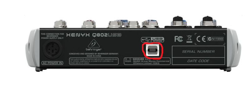

Wie bei den Interfaces weiß ich, dass hier Behringer (anscheinend vor allem das 802/Q802USB) empfohlen wird und es gibt welche mit einem USB Typ B Anschluss hinten. Wäre das so eines für mich (mit Adapter zu USB-A Buchse) ?

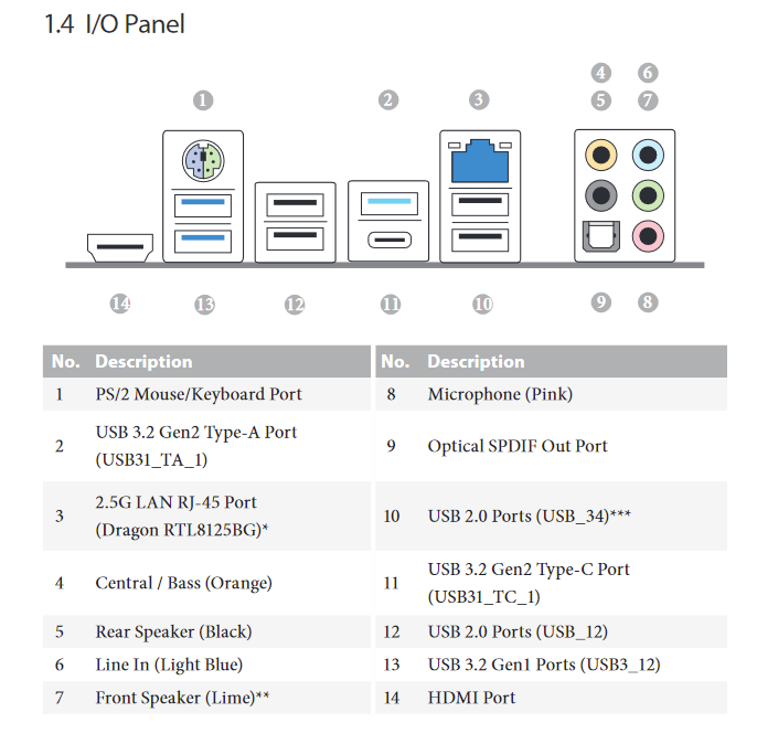

Ansonsten, wenn Dein Mainboard einen Line-In Eingang an den Audioeingängen bietet, kannst Du auf eine weitere externe Audiokarte verzichten, und Du routest alles über Voicemeter intern über den PC zusammen.
https://download.asrock.com/Manual/B550 Extreme4.pdf Seite 10, blaue Buchse ist Line-In:
Dort einfach den Audioausgang der Konsole reinstecken, und dann Voicemeter oder Equalizer APO installieren und entsprechend alles auf einen Ausgang, Dein Headset, routen. Das funktioniert dann wie ein virtuelles Mischpult über Deinen PC. Nachteil, wie korrekt erwähnt, PC muß dann immer an sein.

Heißt, das Dongle über beispielsweise einen Typ-A zu Typ-B könnte ich nicht in den Typ-B eines Behringer Mischpults anschließen? Sondern ich muss den Anschluss auf Analog ändern? Ein Freund von mir hat nämlich das Q502USB und meinte, der Typ-B dient auch als Audio-Ausgang.
Edit:
Bitte nicht vergessen: Ich möchte, wenn möglich, das Headset nicht mit Klinke sondern mit dem Dongle verwenden!
Denk doch einfach mal daran, das USB Headset verhält sich wie eine USB Audiokarte. Genauso ein Mischpult mit USB. Das braucht einen Treiber. Nun, wie bekäme das Mischpult dann so einen Treiber für Dein Headset? ;)Geht so nicht. Deshalb schrieb ich ja, geht nur analog mit Kabel. Wenn Du unbedingt das Wireless haben möchtest, geht das nur über die oben genannte Lösung per Software am PC. Ob Du dann das Line-In von Deiner internen Soundkarte des Mainboards verwendest, oder ein weiteres Audiointerface (was ja nur mehr Eingänge biete, eben für die Konsole), ist dann egal. Das Routing bleibt gleich. Es gibt Audio-Interfaces, die bieten eine eigene Mischlösung an (wie z.B. RME über Total Mix).
