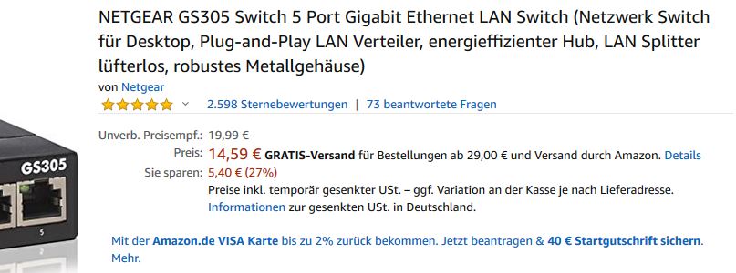

Also für sowas würde man kein Geld ausgeben. Man kann auch Zwillingsdosen einbauen und jeweils 4 Adern auflegen. 5-port gigabit Switch kostet keine 5€ mehr. https://www.amazon.de/Netgear-GS305-300PES-Metallgehäuse-energiesparend-RJ45-Anschlüsse/dp/B07PTMXBDK/ref=sr_1_5?__mk_de_DE=ÅMÅŽÕÑ&crid=2ZU531SSZQ0AW&dchild=1&keywords=5+port+switch&qid=1598367368&s=computers&sprefix=5+,computers,199&sr=1-5

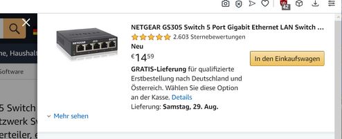

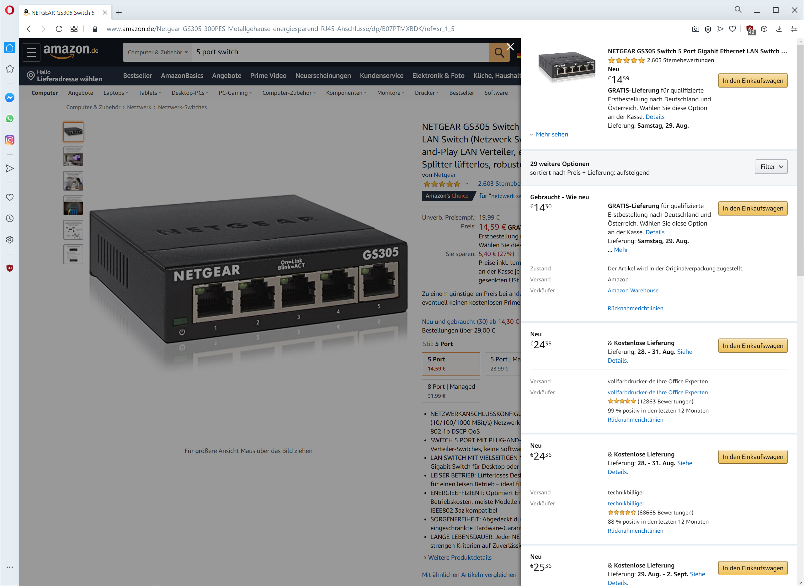

Für die die nicht lesen könnnen und nicht mit Amazon umgehen können:
einen Preis von 24,xx € kann ich nicht entdecken.....
hildefeuer schrieb:
kann noch nicht mal richtig Amazon bedienen.
bei mir steht da nichts von 5€. ich seh da nur sie sparen 5€
gebraucht wie neu 14,30€
neuware ab 24,xx€
