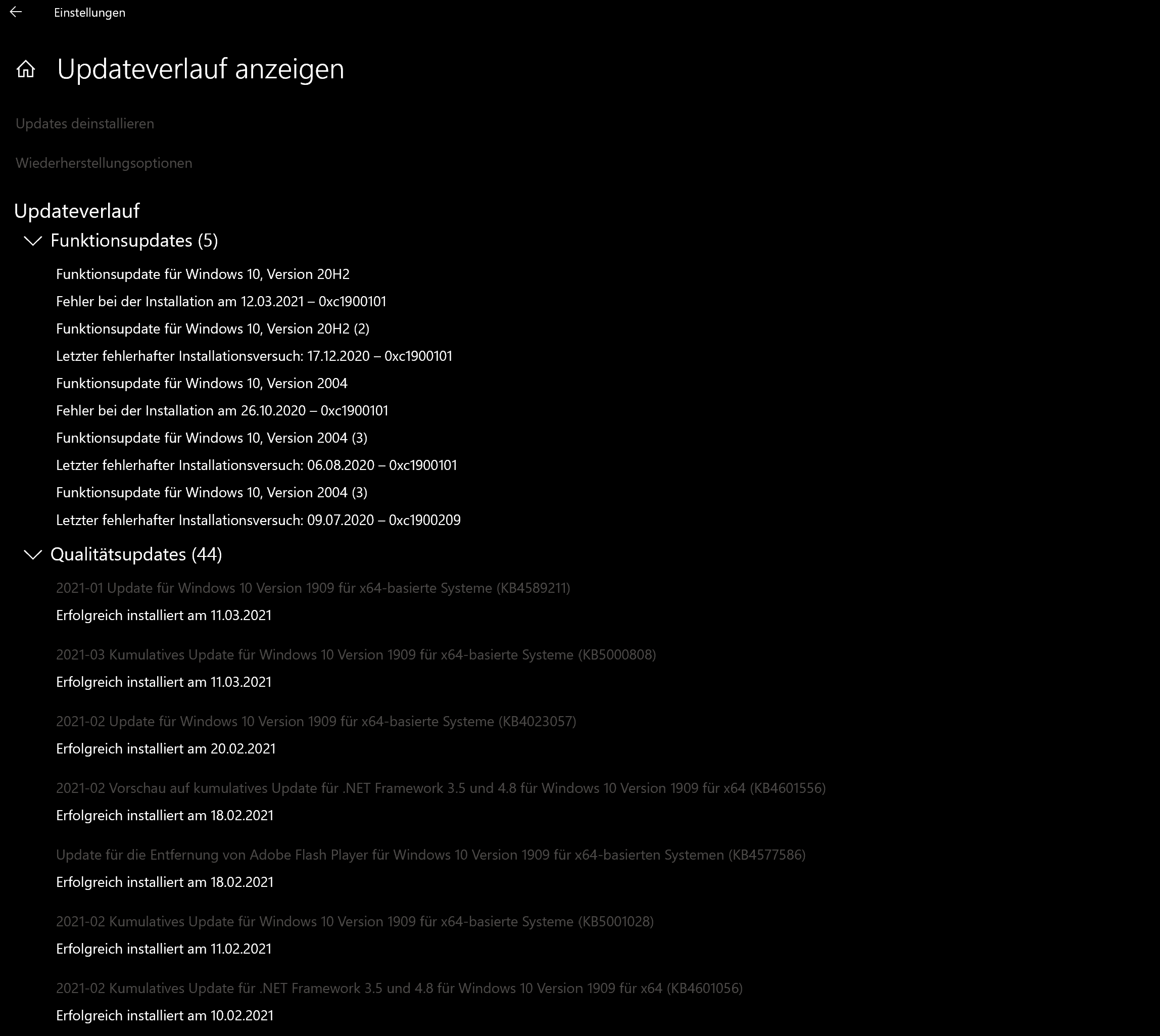

ich schaffe es seit ca. 1 Jahr und mehrerer Versuche nicht, mein Windows 10.0 Pro Build 18363, mit einem Funktionsupdate zu versorgen. Das Update läuft zunächst normal durch und nach dem 2 oder 3. Neustart während der Installation kommt ein blue-Screen und das Funktionsupdate wird wieder rückgängig gemacht. Ich hatte gehofft, dass der Fehler bei Lenovo oder Windows liegt und dem entsprechend gefixt wird.
Da sowohl 1909-->2004 und 1909-->20H2 nicht funktionieren vermute ich den Fehler auf meinem Gerät.

In der Ereignisanzeige finde ich z.B folgendes:

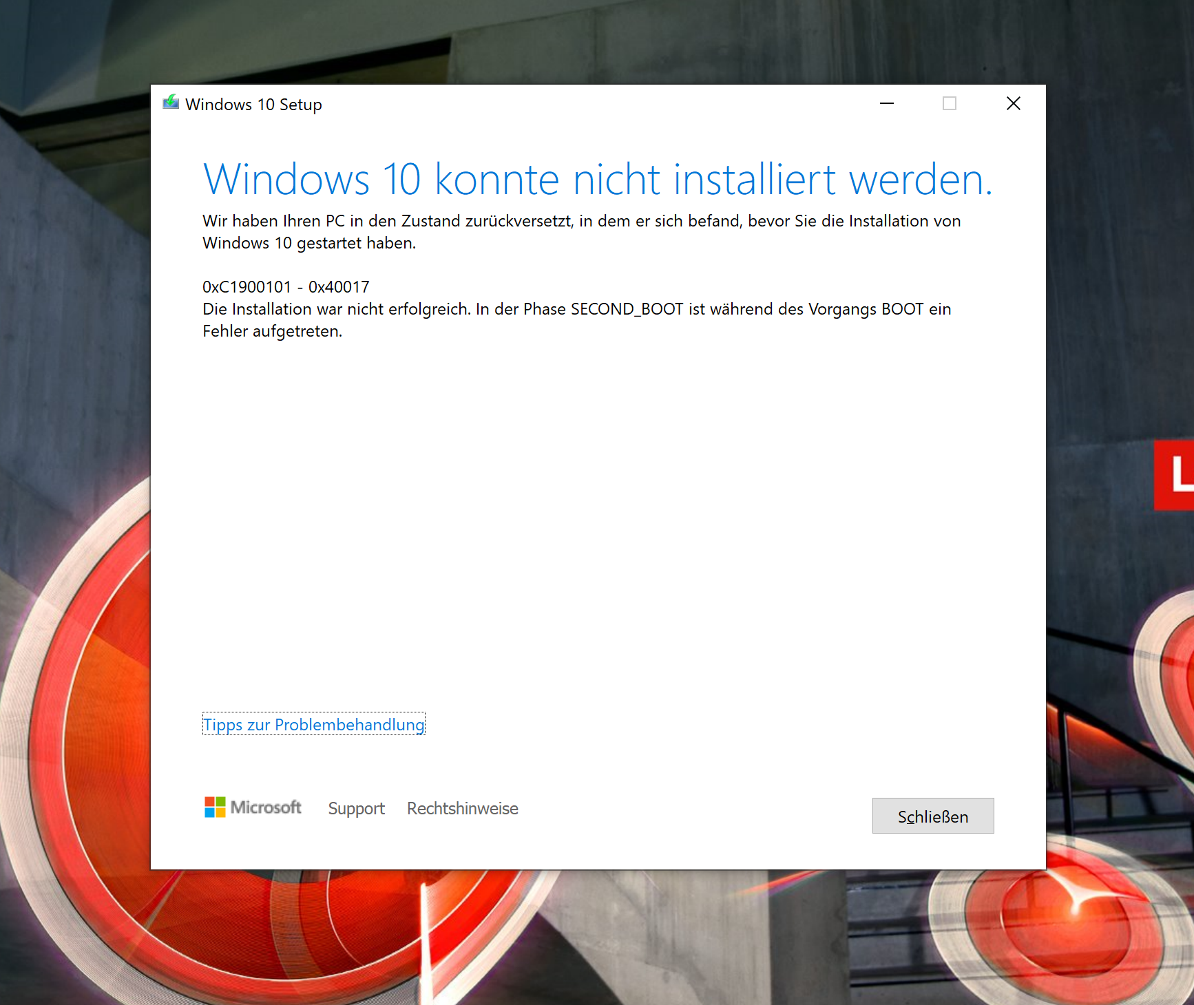

-Installationsfehler: Die Installation des folgenden Updates ist mit Fehler 0x8024200D fehlgeschlagen: Funktionsupdate für Windows 10, Version 20H2
-Installationsfehler: Die Installation des folgenden Updates ist mit Fehler 0xC1900101 fehlgeschlagen: Funktionsupdate für Windows 10, Version 20H2

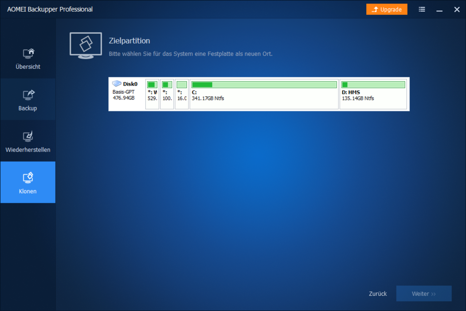

Dann hast du ja hoffentlich auch ein System Backup gemacht.
Denn wenn man solche Probleme hat, und Gott weiß wie rumfummelt, weiß man doch nie ob man wieder zurückkommt.
Backups und Sicherungsimages sind hoffentlich vorhanden?
Ist mir ja doch unangenehm zu zu geben, dass es nicht so ist... Ich nehme an ihr redet Beide von z.B diesem hier ? https://www.heise.de/tipps-tricks/Backup-erstellen-mit-Windows-10-3858841.html
Da deckt ein Fehler wohl die katastrophalen Versäumnisse der Vergangenheit auf.
Dann wird das erst mal meine nächste Amtshandlung.

System Backup erstellen mit AOMEI
Pro gib es Gratis bei Deskmodder
https://www.deskmodder.de/blog/2021/01/29/aomei-backupper-pro-kostenlos-fuer-euch/

So, ich hab jetzt gerade das "Inplace Upgrade" versucht. Hat leider genauso wenig wie alles andere funktioniert
Ein System Backup habe ich gemacht. Die Datei ist knapp 400GB groß geworden.
Das heißt:
1. Ich formatiere die Festplatte
2. Installiere Windows 10 in der neusten Version
3. Und um alle Installationen und Einstellungen wieder zu bekomme nutze ich die Wiederherstellung in AOMEI ?

Entschuldigung, wie habe ich die Frage zu verstehen ?
Ich habe die Setup.exe vom Stick gestartet, mich durch das Windows 10 Setup geklickt, die Lizenz Vereinbarung bestätigt, und dann hat der die Installation gestartet. Im Hintergrund von Windows lief alles sauber durch.
1. Neustart und bis 30% installiert.
2. Neustart bis 70%,-dann kam der Blue Screen
1. Versuch zur Wiederherstellung der Installation --> gescheitert
Neustart mit zurücksetzen der Installation.
Dementsprechend habe ich jetzt wieder oder immer noch Windows 10 Build 18363 bzw. 19H2

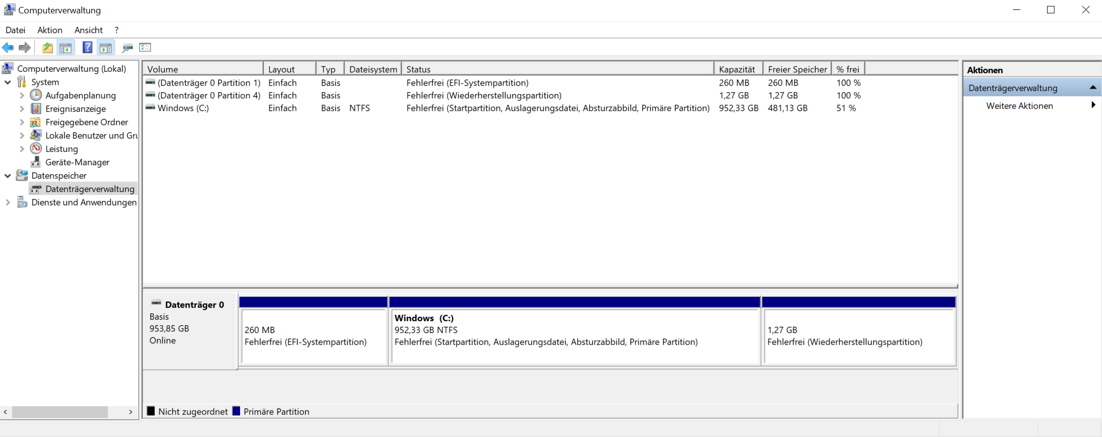

Damit Windows die Bootpartitionen selbst erstellen kann.
Anscheinend hast du da bei dir ja eh ein Problem mit der Bootpartition, nicht vorhanden oder zu klein.
Hat du überhaupt ein UEfi Laptop?
Mach mal einen Screen von der Datenträgerverwaltung.
Ich gehe stark davon aus. Aber in welchem Zusammenhang steht das mit der Windows Installation ? Die EFI-Partition wir auch in der Datenträgerverwaltung angezeigt.
Weißt Du noch was der BlueScreen Angezeigt hat?
“SYSTEM THREAD EXCEPTION NOT HANDLED”?
Ich habe diesen zwar gute 10 mal gesehen, aber hab die Fehlermelderung nicht mehr im Kopf. Allerdings war diese so allgemeingültig, dass in Google dazu keine besonderen Treffer kamen. Unter dem Motto das könnte alles oder nichts sein.
