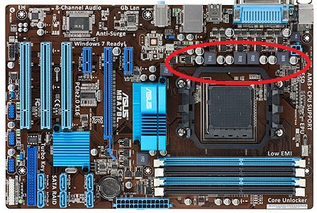

(wirklich gekühlt sehen die Spawas da nicht aus :D - du hast keinen topblow CPU-kühler zum testen oder? )
Topblow => https://www.computerbase.de/artikel/kuehlung/7-top-blow-kuehler-test.1978/
zu deinem Board: Asus.jpg

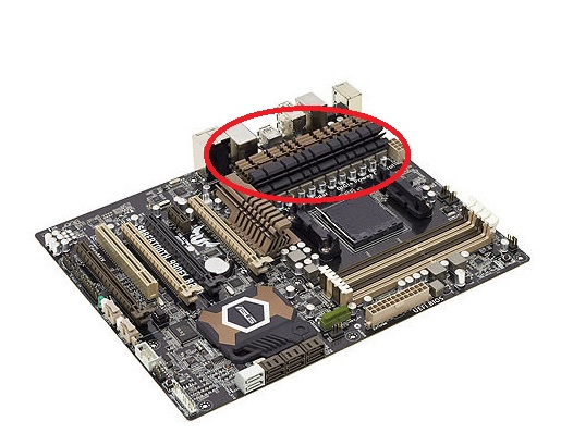

zum Vergleich mein Asus Board: Asus mit spawakühler.jpg
Da deine Spawas ungekühlt sind und ich bezweifle, dass du einen Topblowkühler hast ( Notlösung um die Spawas etwas mitzukühlen) würde ich stark darauf tippen, dass diese zu heiß werden und darauf hin die CPU drosselt.

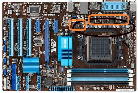

Zum übertakten ist das Board nicht wirklich geeignet. Die Spawas kommen da gut ins schwitzen und die Stabilität ist dann nicht mehr ausreichend. Welches Spiel hattest du denn getestet? Welchen CPU-Luftkühler nutzt du?
@Zuckerwatte
Dein Makierung ist falsch.
Auch wenn du recht hast, aber die kleinen Schwarzen da drüber müssen gekühlt werden.
Kartenlehrling schrieb:
sry hast recht. So ist das mit dem "schnell schnell nebenbei" :heul: ( natürlich kein orginalbild gespeichert sondern direkt bearbeitet :freak: - sry keine zeit das grade nachzubessern )
