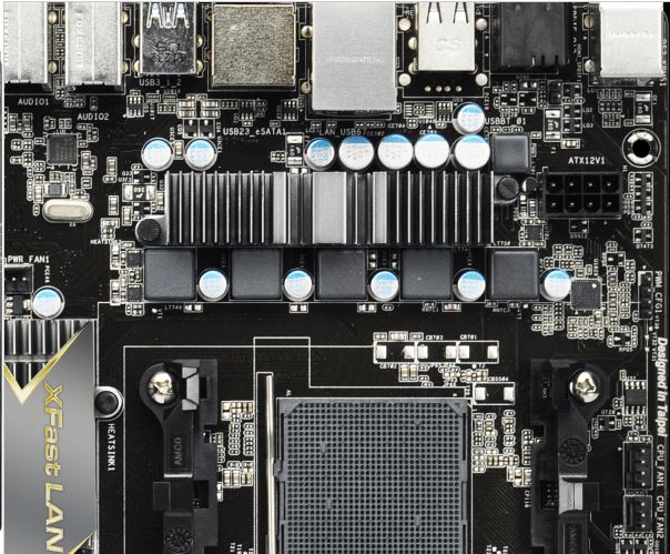

Besorge Dir ein Thermometer/Temperaturfühler und richte ihn auf die Stromversorgung des Mainboards.
Diese befindet sich auf dem Mainboard zwischen dem Prozessorsockel und dem IO Shield (Ja das mit den Anschlüssen für USB etc. ist gemeint).
Siehe auch hier : asrock.JPG
Problem sind die grauen Klötzchen im Bild, diese haben keine direkte Kühlung.
Dort solltest Du auch die Temperatur messen.
Alle anderen Stellen des System sind dabei irrelevant, überhitzt die Stromversorgung, taktet die CPU runter oder stürzt ab, egal ob sie 30 oder 40 Grad Celsius hat. Kein Strom -> instabil und Absturz.
Klebe auf diese grauen Klötzchen vielleicht Passiv-Kühlkörper (Bekommt man für wenig Geld selbstklebend).

@ Bartmensch:
äh, die "grauen klötzchen" sind nicht das problem, die hier relevanten teile befinden sich unter dem passivkühler.
