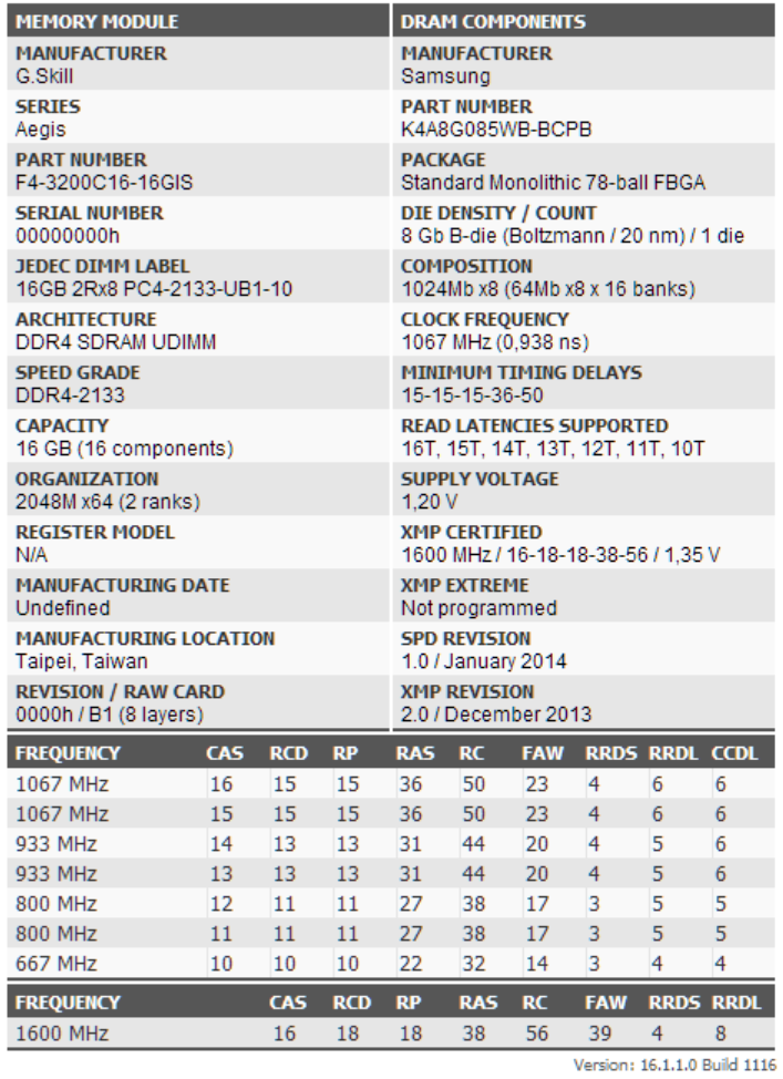

Hier sind die Werte von dem RAM:

Dann sind das müllige B-Dies die kein 3200 cl14 gepackt haben.

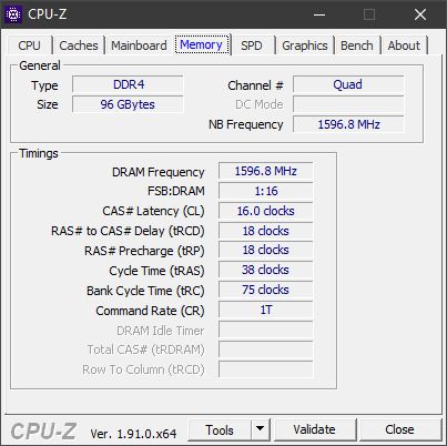

Aber nur auf meinem alten X99-System.
Auf dem neuen Ryzen Threadripper läuft es genau so wie es soll. Sogar bei 96GB Bestückung (6x16GB).
Das war echt strange^^

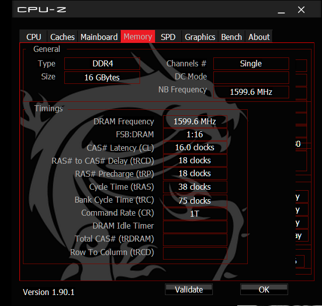

Jetzt habe ich mal was ganz verrücktes gemacht. Ich habe die Riegel einzeln getestet. Hätte ich eigentlich sofort machen sollen. Und siehe da, es ist tatsächlich nur ein Riegel der Probleme macht. Der gute Riegel läuft mit dem XMP-Profil ohne Probleme bis jetzt. Ich habe auch verschiedene Slots ausprobiert, es ist immer nur der eine Riegel gewesen, der Probleme macht. Also denke ich, dass der Übeltäter ermittelt wurde.
