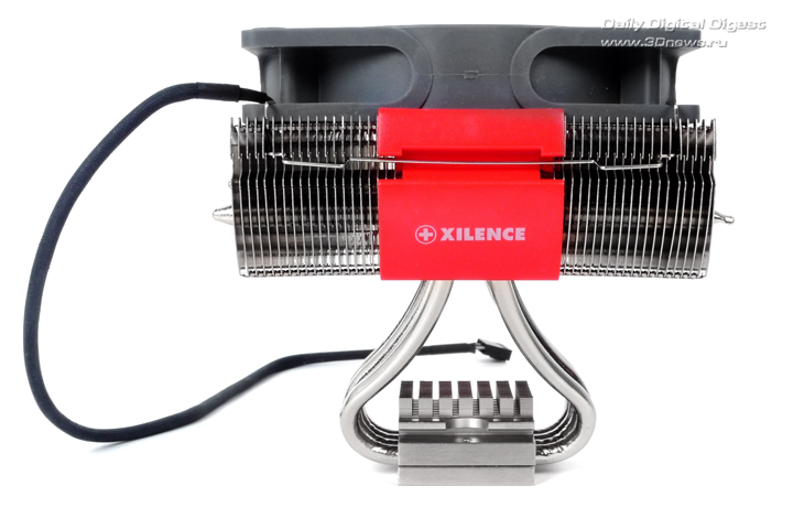

Empfehle den hier: p1240603.sm.jpg Xilence M608 oder M610 Pro. Gibt es als Restposten, neu für ca. 25€ Du könntest zudem im BIOS die CPU so einstellen, dass sie immer quasi im Idle betrieben wird oder mit halber Leistung, das bringt zusätzliche Vorteile für die Temperaturen :)
