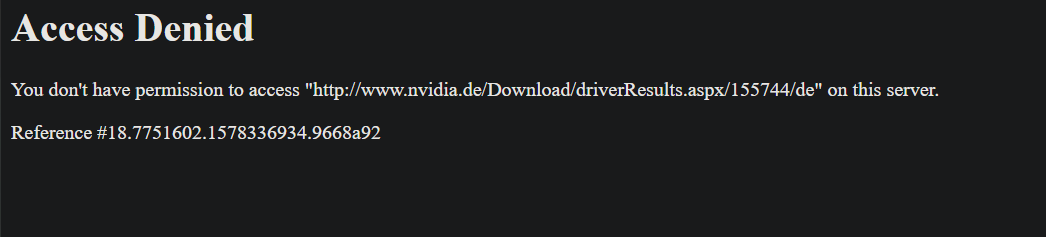

Ich bekomme eine Fehlermeldung wenn ich die Webseite von Nvidia besuchen will.
Ich verstehe nicht warum ich die Meldung immer wieder bekomme. Das letzte mal habe ich die Uhrzeit von Windows Synchronisiert, danach hat die Webseite eine Zeit lang funktioniert, jetzt wieder die Meldung.
Jetzt geht sie wieder, man man man.
