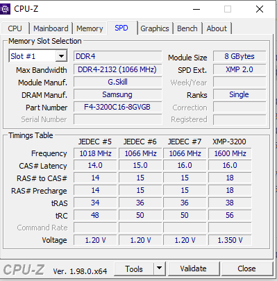

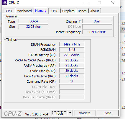

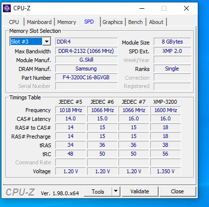

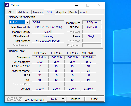

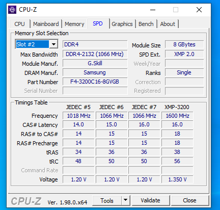

Hi,
sind die 32GB Ram = 4x8GB oder 2x 16GB?
Lade mal bitte einen Screen von cpu-z Reiter "memory + spd" hoch.
Vielleicht mag dein Speichercontroller deiner CPU die Ram Timings nicht so gern.

Anbei die CPU Z Screenshots

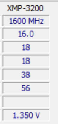

So:
XMP steht normalerweise auch gleich auf der Startseite im BIOS.
Mittels XMP?
