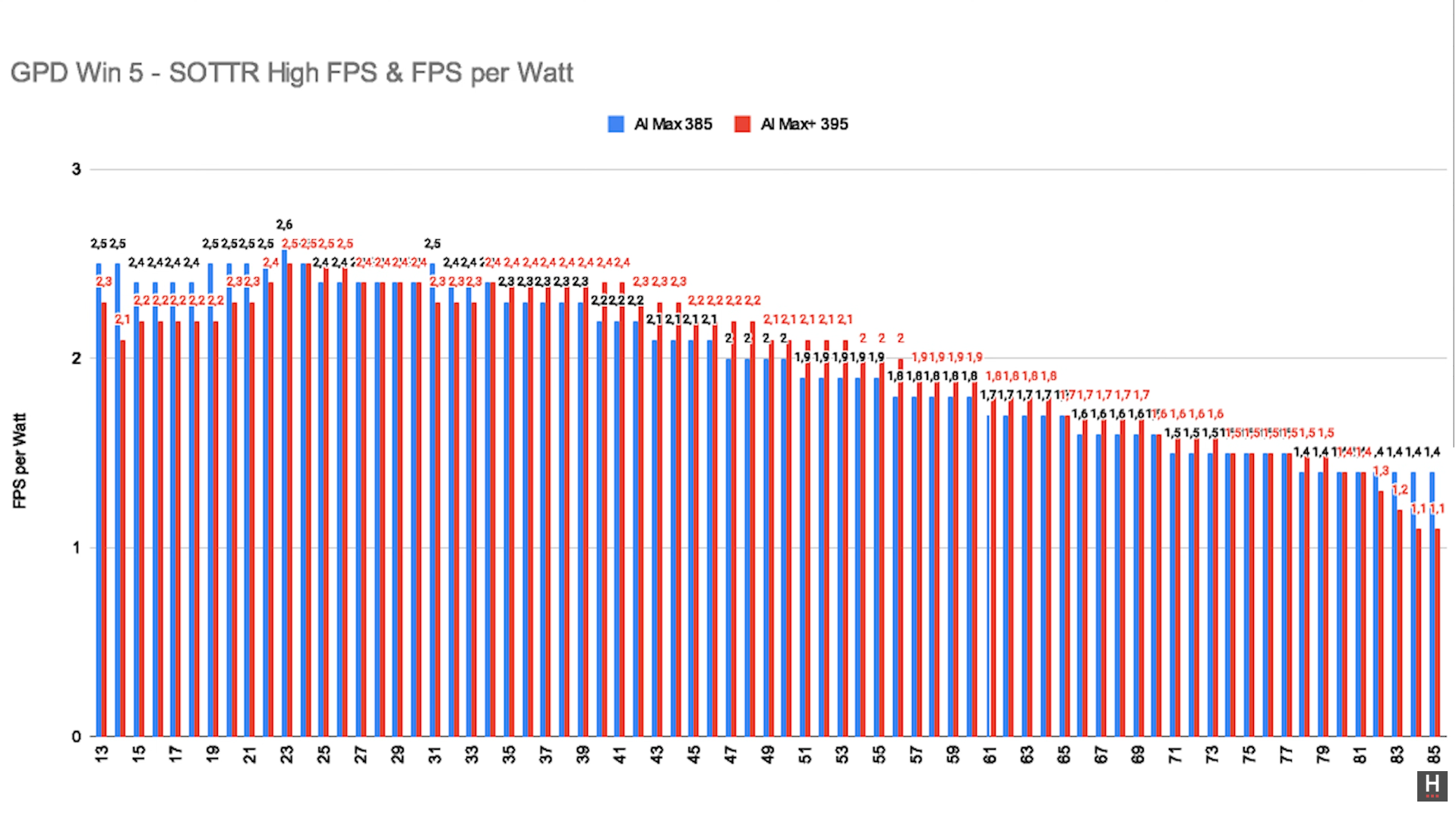

Dasselbe Problem zeigt sich ja auch bei Ryzen AI Max(+) alias Strix Halo im Handheld-PC.
Gedrosselt auf die für einen Handheld-PC „optimalen“ 7 bis 15 Watt, da wo ein Steam Deck glänzt, sind die dicken APUs von AMD absolut fehlt am Platz.
Also nicht, wenn man nur die Hardware als solche betrachtet, denn selbst beim 395 sinds im schlechtesten Fall -16% Effizienz (23W vs 14W, was in Anbetracht der benachbarten Werte wohl eher ein Messfehler ist):
Quelle

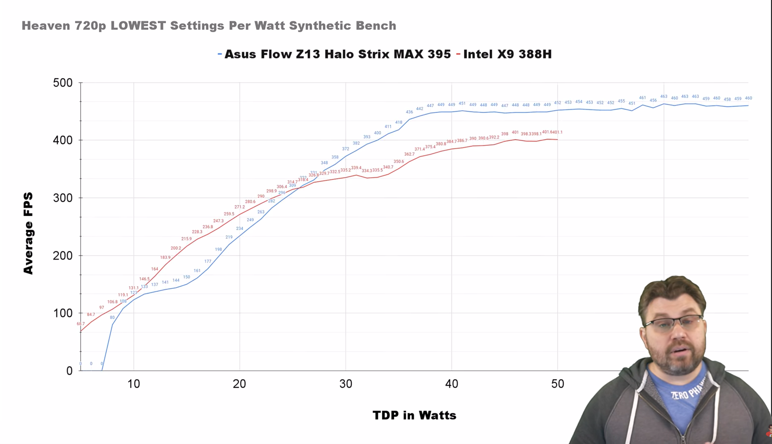

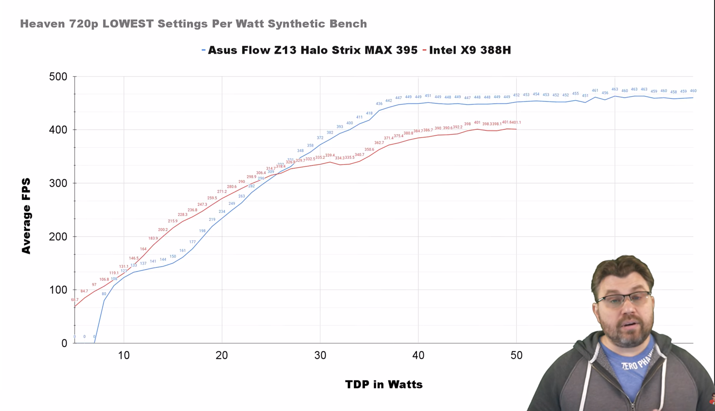

Phawx hat es z.b. in 2watt schritten gemacht für ein heaven bench
Er hat auch in seinem Review damit multi und singel cinebench ergebnisse mit dem Pantherlake gemacht, wenn es dich interresiert hier . Man muss dazu sagen das es auf einem anderen notebook auch etwas anders aussehen kann , wichtig!!! Man sieht aber den sweet spot bei ~22-25watt. Die 22 watt sieht man auch gut im Multicore cinebench test den er durchgeführt hat.
Reaktionen: Haldi, Deinorius, mae und eine weitere Person
Allerdings sind die 68FPS bei 0W bei Panther Lake nicht glaubwuerdig, oder eben er hat zwar 0W eingestellt, die CPU braucht aber trotzdem mehr; dann waere natuerlich der tatsaechliche Verbrauch interessant.
