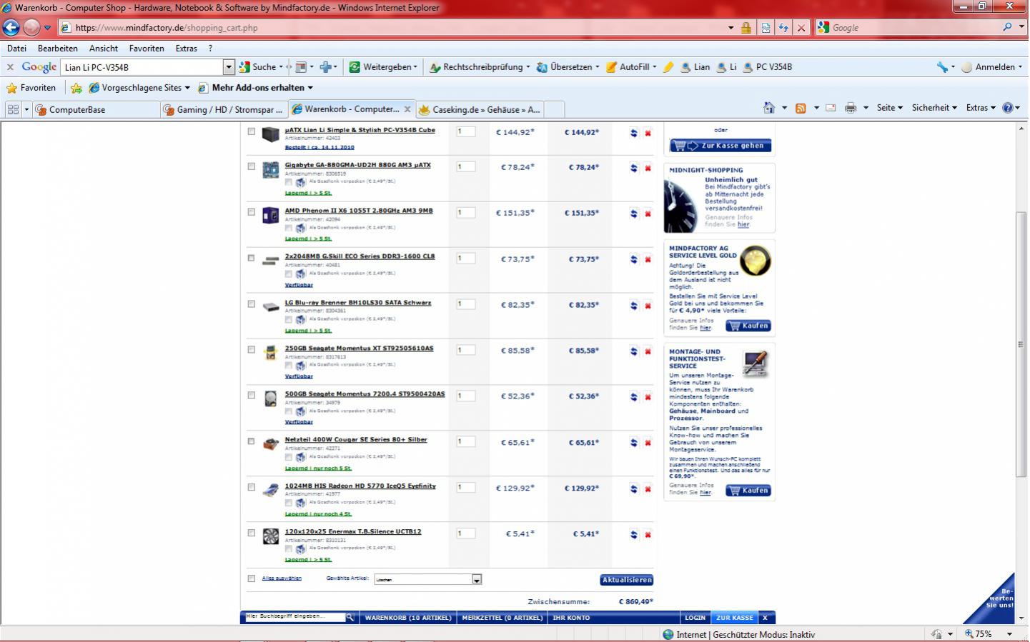

So würd ich es z.b. machen:
Den Mugen hast ja noch.
Wobei ich den BR Brenner jetzt einfach mal mit reingenommen hab.
Ach übersehen,du hast ja noch die 2 F4,dann kannst die 500er Platte davon weglassen.Dann würdest auf 816EU kommen.
