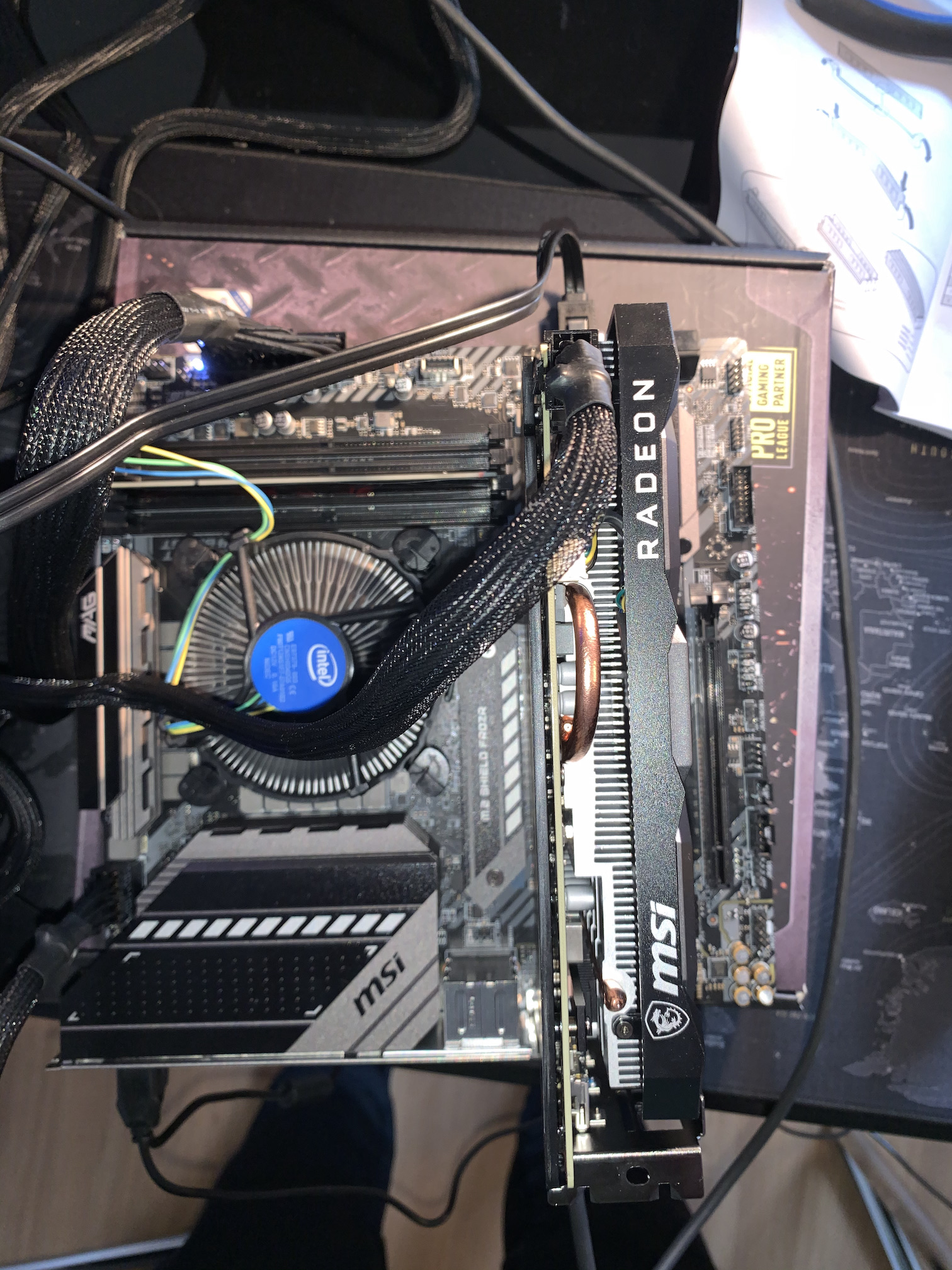

Versuche es jetzt mal mit MB auf dem Karton zu legen. Ansonsten muss ich ja trotzdem alles gleich verkabeln, oder?
Netzteil genau gleich verkabeln. Anschlüsse vom Gehäuse kannst du weglassen und dafür das Board mit einem Schraubenzieher oder ähnlichem starten. Keine Sorge, da passiert nix.

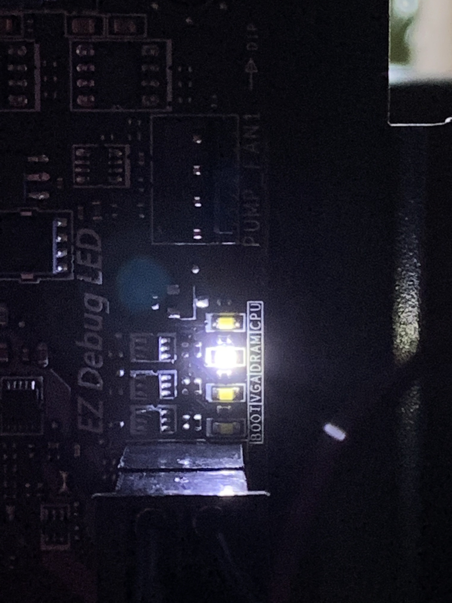

So, gerade nochmal das mit dem CMOS Clear gemacht, alles raus, dann mit Schraubenzieher an gemacht. Hatte dann einen RAM Riegel auf dem 2 wie im MB angegeben bei einem. Hat sich aber immer noch nix geändert.
1. alles geht an, Lüfter drehen
2. CPU und DRAM Leuchte blinken abwechselnd
Würde das dann jetzt mal mit den RAM Riegeln probieren. Einfach nur einen und immer ein anderes probieren? Dann immer wieder starten und F11 spammen?
Da es auf der MB Verpackung nicht geklappt hat, kann ich davon ausgehen, dass es nich an den Abstandshalter lag, oder?

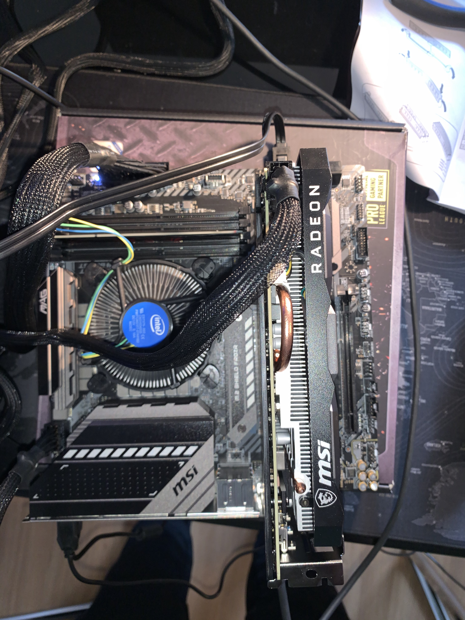

So sah es dann gerade aus:
Richtig. Immerhin kannst du nun davon ausgehen, dass es nicht damit zusammenhängt.
Ich würd nun die RAM Riegel einzeln testen (achtung, gemäss Handbuch gehören diese dann in einen anderen Slot). Wenn es dann immernoch nicht funktioniert, ist es entweder das Board, der RAM oder die CPU. Was es genau ist, könntest du nur mit umtauschen herausfinden.
