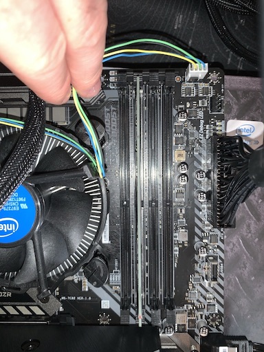

sieht für mich nicht so aus, nein. Oder übersehe ich etwas?lubi7 schrieb:Gibts auf dem MoBo einen kleinen Schalter wo man die Ram modi umstellen kann? Z.B. zwischen nprmal und XMP modus
Uff, trau ich mir das zu?
Müsste ich bezüglich des BIOS irgendwas beachten? Stellt sich da was um? Kann ich theoretisch einfach meine Festplatte weg nehmen, MB ausbauen, seine Komponenten einfach nach und nach anschließen und dann gucken, was da nicht läuft? Würde dann quasi mein MB einfach so hinlegen, wie es gerade bei ihm hier liegt. Auf die Schachtel und gut ist? Am Ende wüsste ich dann ja trotzdem nicht genau, ob es CPU und oder MB ist, oder?
Würde man dann in so einem Fall beide Teile zurück schicken und die sollten das überprüfen oder wie läuft sowas ab?
Oh Wunder, oh Wunder.

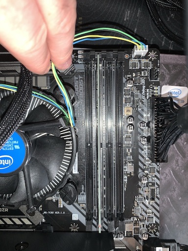

Ich habe gerade einmal den einen RAM Riegel, den ich oben auf dem Bild drauf hatte mit dem anderen Riegel ausgetauscht, den ich noch hatte. Auf einmal springt er an. Kam ins BIOS rein mit F11 gespamme.
Würde dann nahe liegen, dass der eine RAM Riegel irgendwie defekt ist, oder?

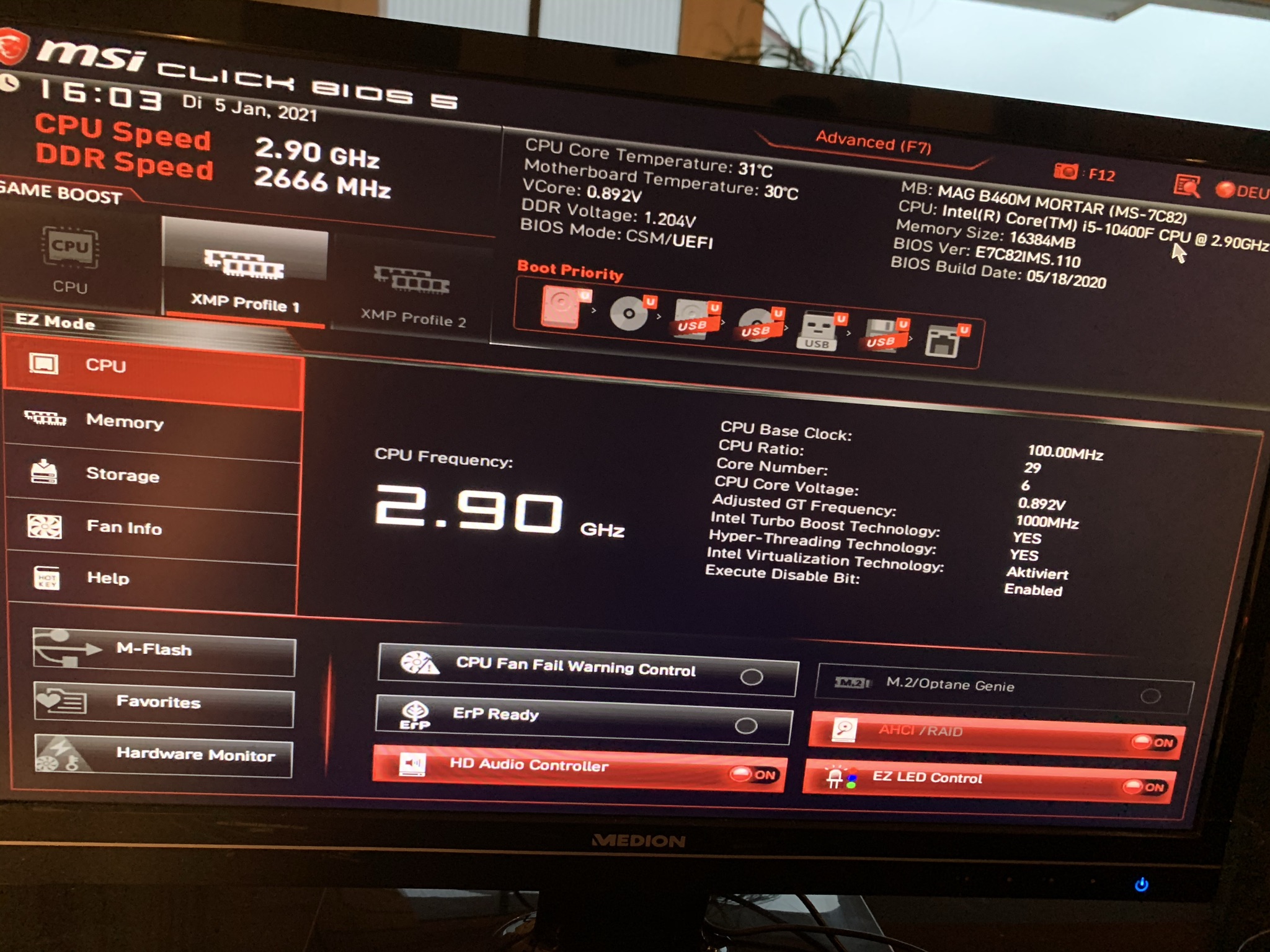

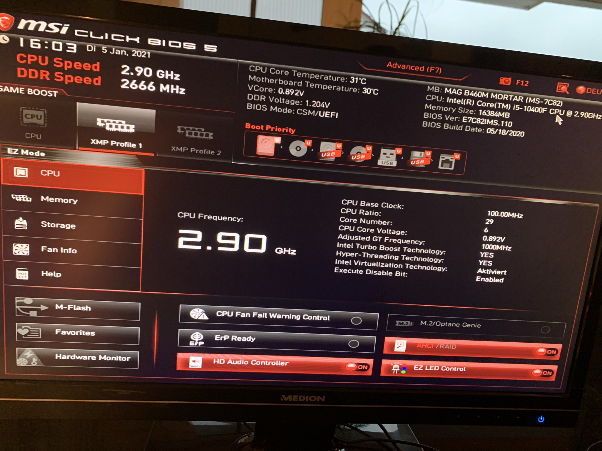

Hier mal das Bild von der Übersicht vom BIOS so weit wie ich gegangen bin.
Was davon ist die GraKa?
Scheinbar erkennt er die CPU, SSD, den einen RAM Riegel und USB etc. vom MB is auch da.
Kann ich jetzt sicher sein, dass es der RAM Riegel ist?

Wenn du zuvor nie so weit gekommen bist, ist der Fall in meinen Augen ziemlich eindeutig.
RAM zurückschicken und austauschen lassen.

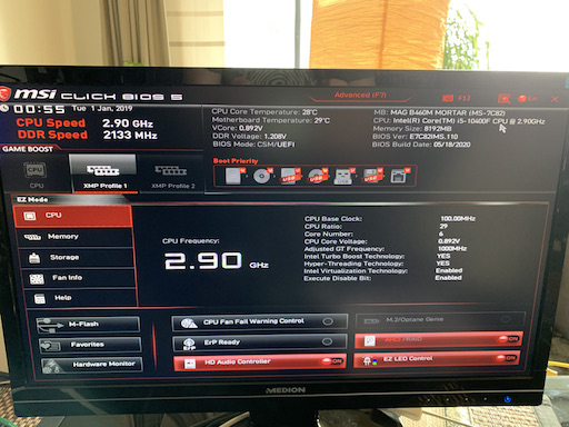

Hab hier noch mal ein Bild, als ich den einfach mal kurz hab laufen lassen. Sieht hier soweit alles gut aus? GPU erkennt er?

Sieht auf den ersten flüchtigen Blick alles gut aus.

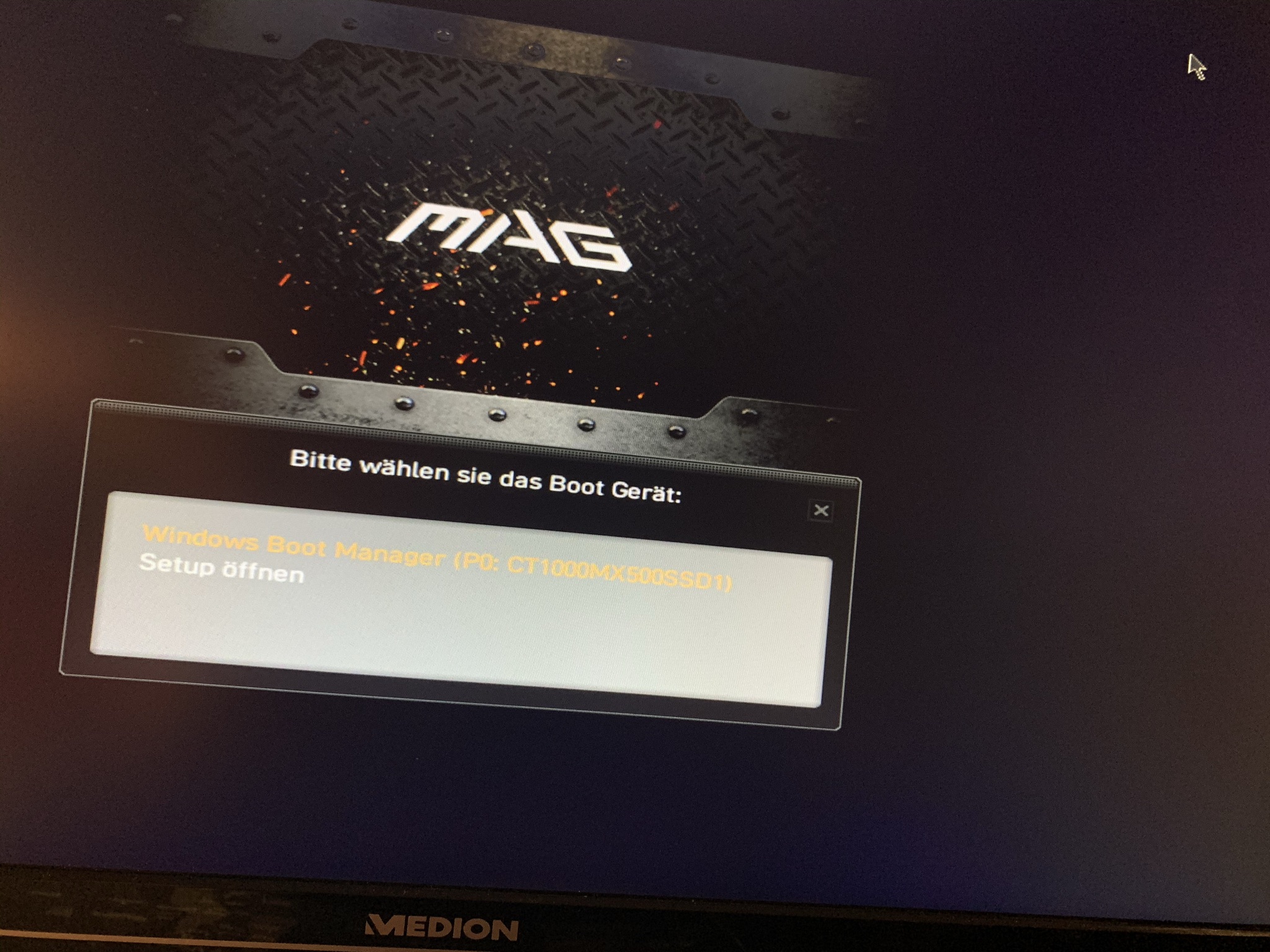

Gerade dann die Fensterscheibe drauf und jetzt folgendes Problem, nachdem wir den PC auf den Boden gestellt hatten.
PC startet, Lüfter laufen. Das "MAG" Symbol vom MB (MSI Board) kommt aber danach passiert nix. Er scheint also glaube ich nicht zu booten, oder?
Habe dann F11 gedrückt und bin beim 2. Bild gelandet. Muss ich dann die obere auswählen?

ich kenn das MSI BIOS halt nicht, aber irgendwo solltest du die Boot-Reihenfolge festsetzen können.
Und dort wäre dann die SSD anzuwählen auf welcher WIndows installiert ist
Das ist eigentlich die erste bei der "Boot Priority". Ich weiß halt nur nicht, warum er sie nicht automatisch bootet. Ist auch nur eine einzige SSD drin verbaut und auf dieser dementsprechend Windows Installiert.
Was hat denn beim 2. Bild dieses "Windows Boot Manager" zu bedeuten? Das in Klammern ist die SSD.

er sucht halt nach dem Boot manager
Damit zerhau ich mir aber nicht alles was auf der SSD drauf ist, oder?
