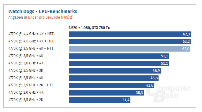

Der Takt spielt in der Regel kaum mehr eine Rolle bei aktuellen Intel CPUs und was einzig Mehrwert bringt ist HT / SMT. In der Tat wäre es also eher ein Fehler den i5 mit lediglich 4 Threads zu nehmen!
Beispiel:
https://www.computerbase.de/news/grafikkarten/benchmarks-watch-dogs-amd-nvidia-vergleich.45099/
Wie man schön sehen kann, Takt egal, aber 20% Mehrleistung in frames mit HT / SMT.
Zugegeben, ist ein Extrem-Beispiel, aber auch nicht das einzige!

Nein, ist es nicht. Hier ein Grund, weshalb wir uns nun noch tagelang streiten könnten :D Und es gibt noch weitere Gründe in Form von konkreten Spielen...
Und ich bleibe dabei: aus Preis-/Leistungssicht reicht fürs Gaming ein i5. Punkt.
Ja, es gibt ein paar Spiele die noch CPU-Leistung über 3,5 GHz benötigen, ist aber eine enorme Ausnahme!
Also nichts was ich oben nicht schon geschrieben habe - beweist also gar nichts was Du schreibst! Es gibt also definitiv Games die über einen i5 mit egal viel Takt limitieren und es gibt Games, die durch einen höheren Takt mehr Frames bringen!
